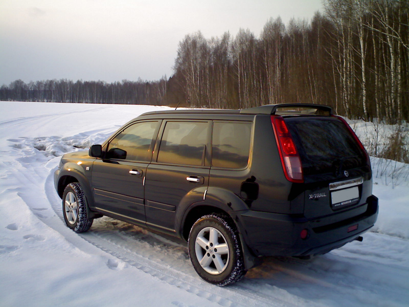

    Всем привет. Итак, небольшая предистория. Вообще это уже третий проект в данном авто. Первый проект опубликован у соседей, второй..., ну это даже не проект, а скорее переходный период - infill G4. В одну прекрасную пятницу посиделок в гараже с пивом завоняло горелой проводкой, грешил на комп (первый проект), хотя явных следов так и не обнаружил, возможно и с улицы несло, но не суть важна. Ппосле всех ковыряний, доработок.... первого проекта, запах проводки меня убил окончательно и решил избавиться от железок и пересесть на infill. Сказано-сделано. Все бы хорошо, но у меня стоит 5-и канальный усилок, посему на infill необходимо было повесить внешнюю звуковушку и тут оказалась засада, отжирала она так не кисло ресурсов компа. При запущенной центрифуги и навигации, звук начинал лагать, загрузка ЦП казала 100%. Продал в итоге железку и озадачился воссозданием старого проекта. Для полной ясности картины продублируюю описания тех работ, что были сделаны при первом проекте.
    Итак, в наличии пациент под названием nissan x-trail в кузове t30 2004 года выпуска.
    По фото видно, почему бэтмобиль, похожа на летучую мышь из-за ресничек

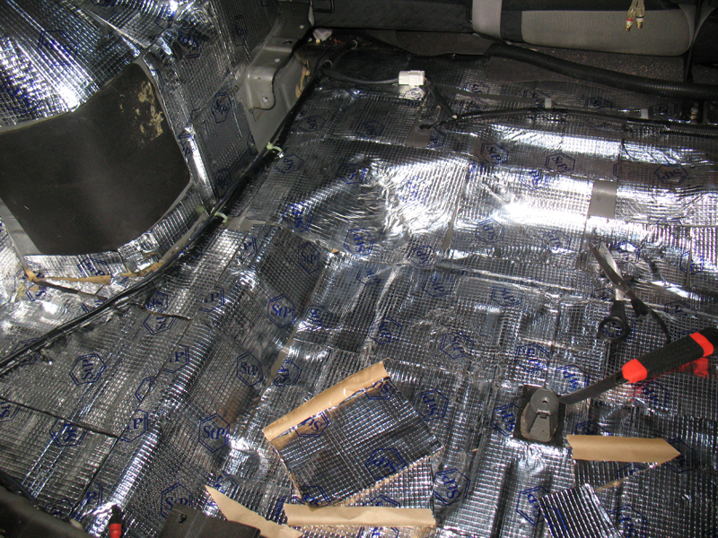

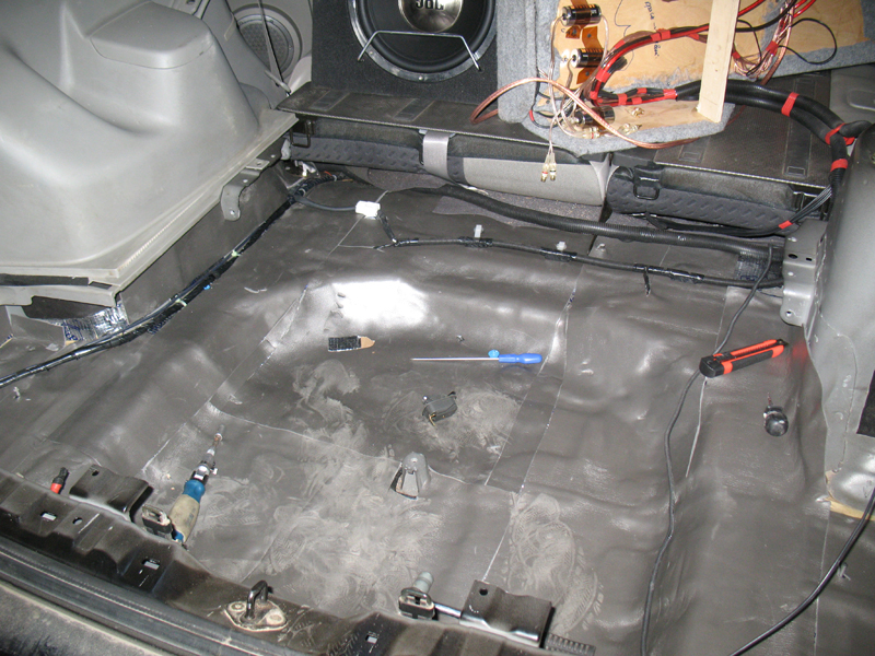

    Ну для начала были проведены работы по шумо/виброизоляции всех дверей и багажника, дабы не громыхала обшивка

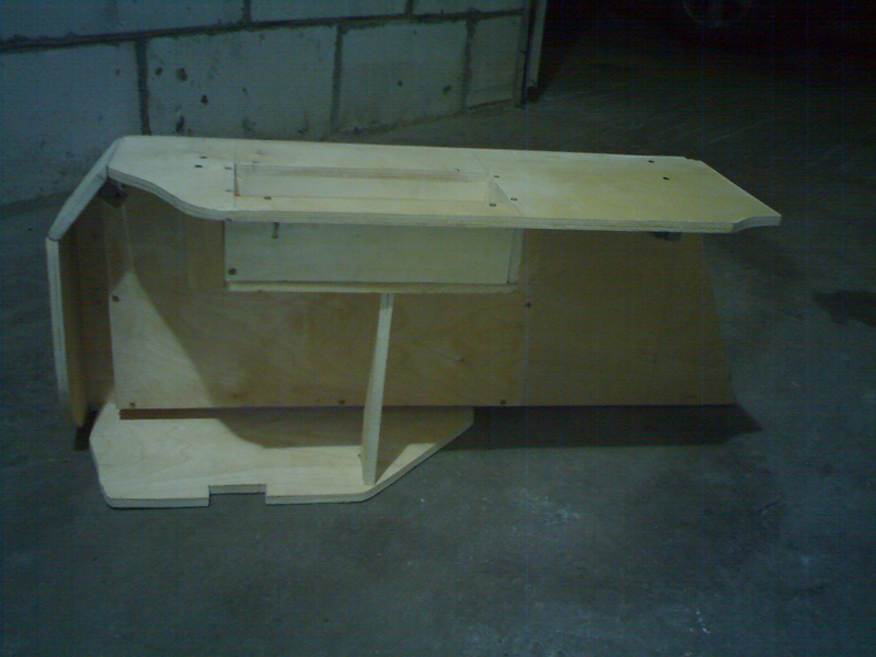

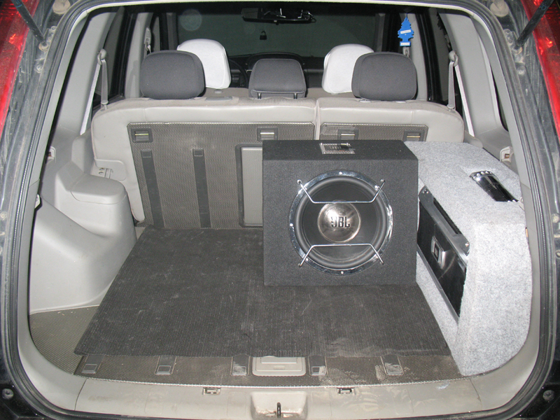

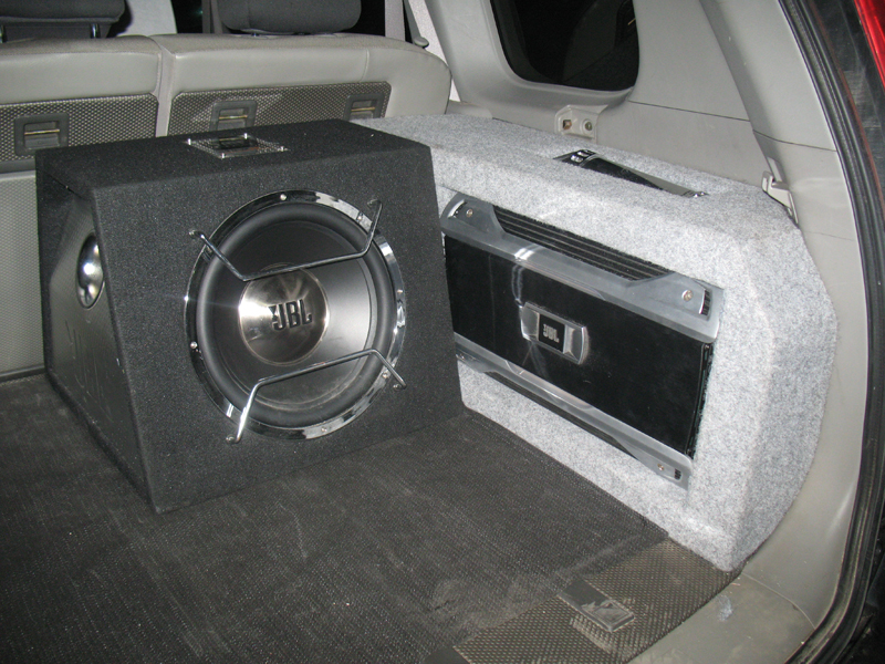

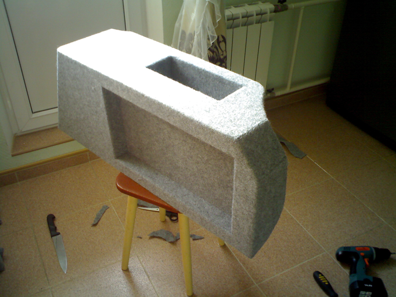

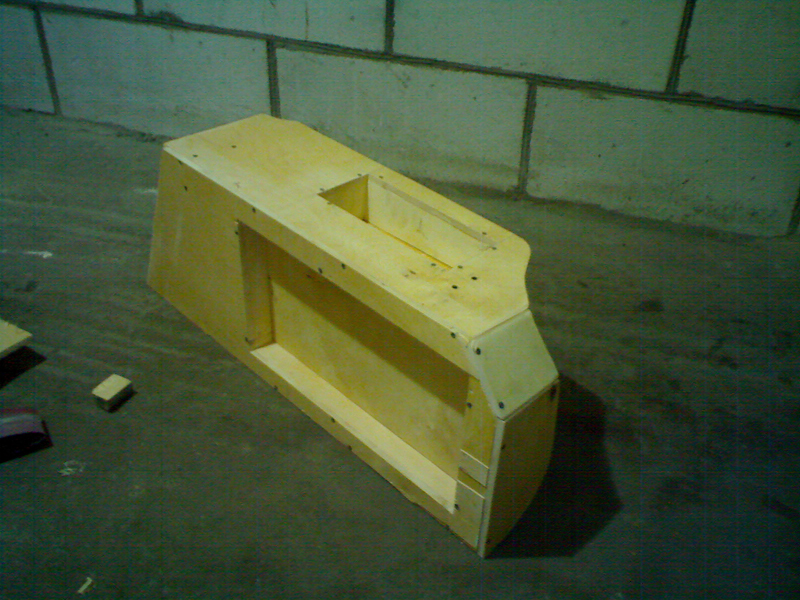

    При построении первого проекта была сооружена вот такая веселая полочка под усь с кондером Сколочена из фонерки, стянута саморезами и перетянута карпетом.
    В ней разместился вот такой усь
    и вот такой саб
    ну кондер stinger какой-то. Акустику оставил еще со старой машины

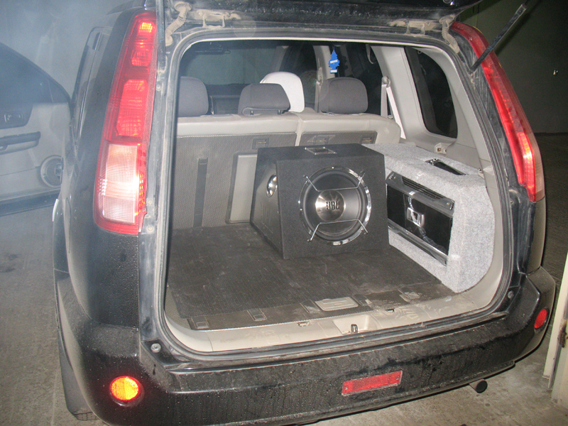

    Так выглядет багажник в законченном исполнении

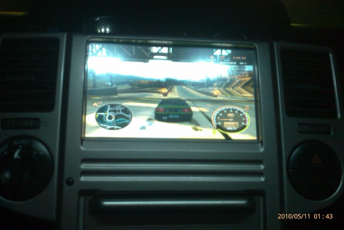

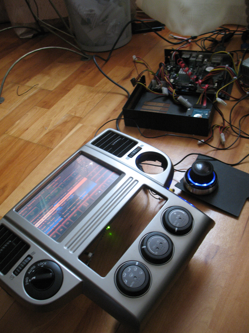

    Теперь что касается самого монитора. Опыт общения с лиликом 889 уже есть, посему купил егоже, только со светодиодной подсветкой.
    Ну нравится мне этот монитор. Рассматривал конечно вариант LILLIPUT 869GL только из-за наличия hdmi входа, т.к. мамка позволяет подключить по hdmi, но не было времени искать, заказывать его..., а бу так и не попались, посему не стал париться и взял то, с чем уже общался. Рамка трейла идеально совпадает с видимой частью матрицы моника, тут прблемм не возникло. Закупил 5 упаковок вот такого пластилина

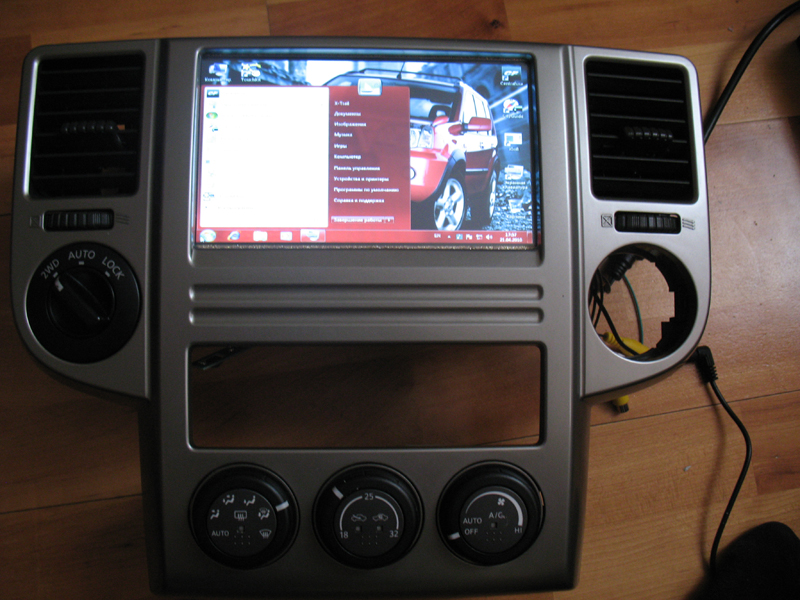

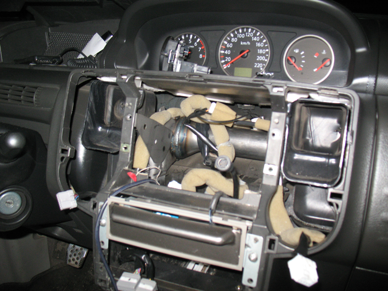

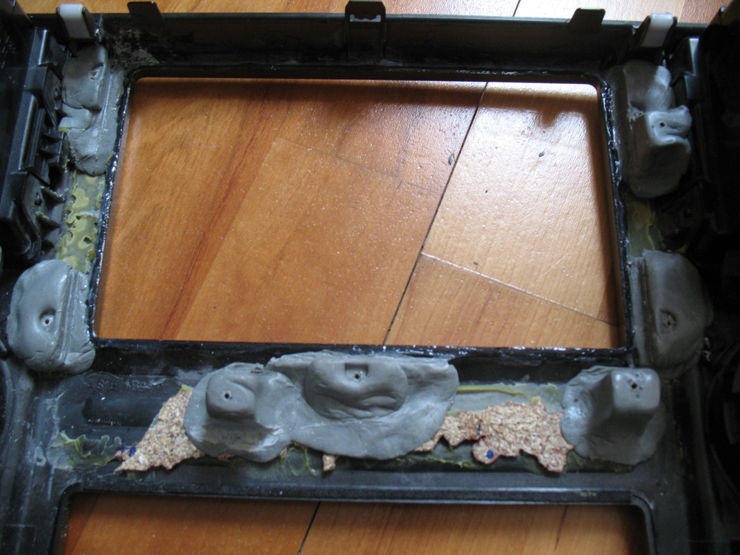

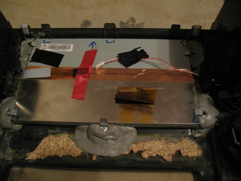

    Продолжаю. Вылепил из него места крепления матрицы
    Закрепил матрицу, предварительно промазав рамку герметиком, дабы не летело за матрицу всякое гуано

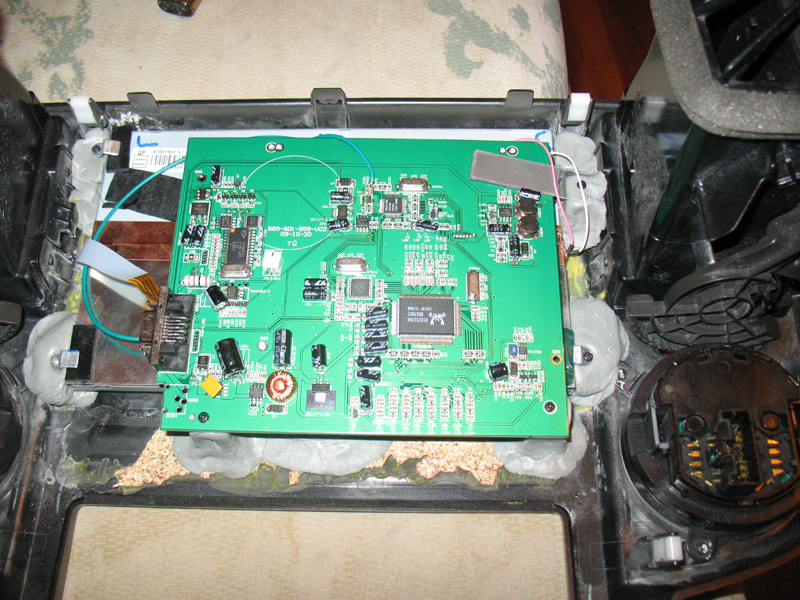

    далее присандалил саму плату моника, не знаю как она по научному называется
    Затем долепил из пластелина места крепления для платы с кнопками
    и просверлил дырку под ик-датчик от пду. В первом проекте я этот датчик выпаивал, удлиннял и выносил в заглушку под аварийкой. В этот раз не стал париться и просверлил таки дырку в рамке (млин, как ножом по сердцу не хотел коцать обшивку).
    В готовом исполнении выглядет так
    Касательно пластилина. Работать не много труднова-то с ним, довольно жестко мнется. В застывшем виде твердый как камень, мелкие шурупчики держуться хорошо, если не срывать конечно. На отрыв сидит изумительно, не парюсь, что моник в один прекрасный момент отвалится.

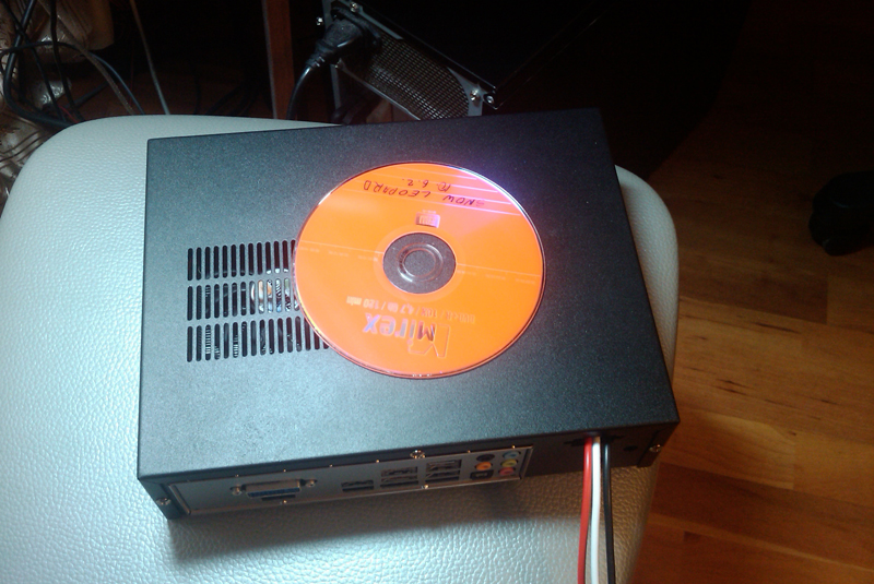

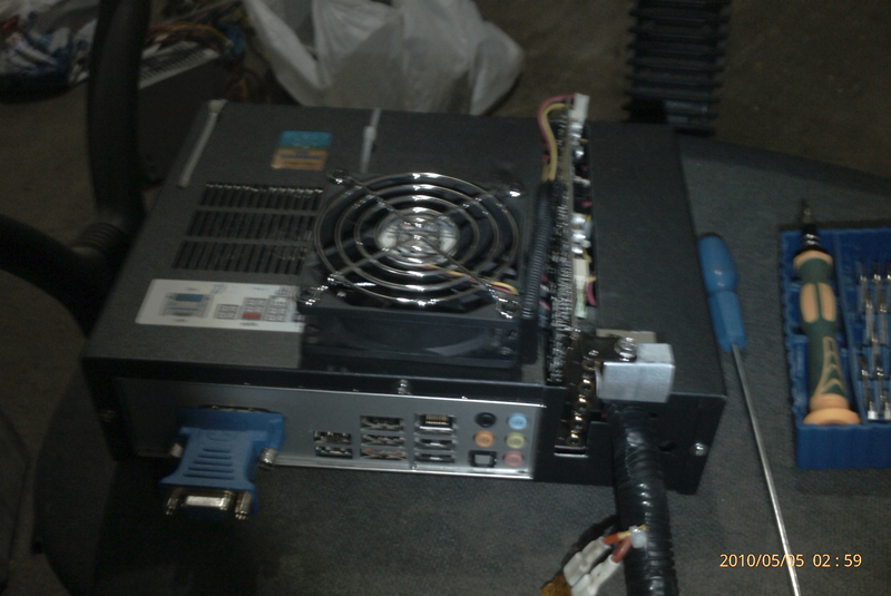

    Теперь по поводу компа. Тоже небольшая предистория. Когда продавал infill, случилось так, что потенциальный покупатель тоже собирался строить кастомный проект, собрал системник, но потом по каким-то соображениям передумал и решил поставить infill. В общем провели своего рода бартер с доплатой. Все остались довольны. Итак, начинка системника:
    - корпус Excilon CarBOX XL (175ммХ55ммХ230мм)? заменен на корпус от стасика К2.2.1.о.6
    - мать intel dg45fc - сгорела (ожила, используется дома для media_pc под управлением хакинтоша), заменил на ZOTAC nForce 630i-ITX WiFi - сгорела, заменена в магазине на такую же
    - проц Celeron 430 (1.8Ггц). Заменен на Core 2 Duo E8200 OEM 2.6GHz
    - хард 250Gb Seagate 7200rpm sata3, заменен на ssd OCZSSD2-1VTX30G - для ОСИ
    - внешний хард WD на 1Тб - для мультимедии
    - низкопрофильный кулер на камень ZeroTherm, заменен на TITAN TTC-NK54TZ
    - память 2gb уж и не помню какая
    - блок питания M2Itx, заменен на М4
    - gps digma M1, заменен на globalsat bu-353
    - звук ASUS Xonar DX PCI-E
    - web камера microsoft hd5000 - сгорела, заменена на logitech c310
    - хаб DUB-H7 7-PORT USB 2.0 HUB
    - yota модем samsung U200 и WiFi антенна, прошит под "комстар". По Москве прием гумно. Заменен на WiFi 3G модем от мегафон.
    На момент бартера выглядил так
    На сколько слышал интеловские матери страдают не качественными радиаторами, могу ошибаться, но на всякий решил "охладить" чипсет, который греется не кисло так. Так как куллер чипсета упирался в крышку корпуса, необходимо было найти радиатор покороче. Дома со старой матери среди железок снял радиатор, который подошел идеально. В общем смотрим

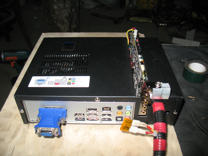

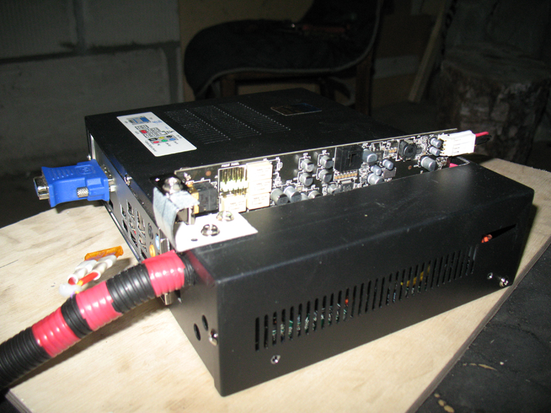

    По поводу звука. Встроенный звук гуано полное, саб не качает да и выходная максималка очень слаба, посему какое-то время юзал "глючную" внешнюю creative sound vlaster x-fi surround 5.1 (кстати продаю ), которая осталась от первого проекта. Звук у нее хорош (ну мне хватало по крайней мере), но кривизна креативовских дров убивает просто, посему закупил ASUS Xonar DX PCI-E. Покупка новой звуковушки требовала переделки корпуса, т.к. корпус не подрозумивает разъем под PCI-E. Скрипя сердцем взял лобзик и начал пилить корпус. Вот что из этого вышло
    В последствии выяснилось, что звуковуха греется ппц как, необходимо было сделать выдув воздуха. Опять пришлось взять лобзик и приделать куллер на выдув.
    Это уже готовый вариант корпуса. Так же была мысль заменить камень на core2duo како-нибудь, но и селерона оказалось за глаза. При запущенной навигации и центрифуге загрузка ЦП колеблиться ~18-30%, правда не известно как поведет себя камень с вебкой. Да, колхозно конечно, впоследствии возможно куплю нормальный корпус. Корпус расположился под передним пассажирским сидением, закреплен липучкой на двухстороннем скотче, в общем не отвалиться
    Итог: отличный звук, ни чего не греется, колхозный вид

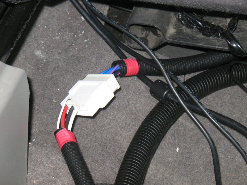

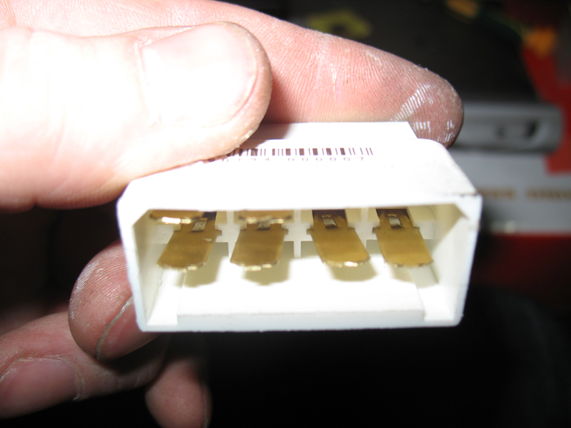

    Теперь по поводу разводки проводов. Набладыкавшись с первым проектом, когда надо было комп забрать домой и все было на клеммах, это доставляло некоторые неудобства, поэтому решил завязать все провода на одну колодку.

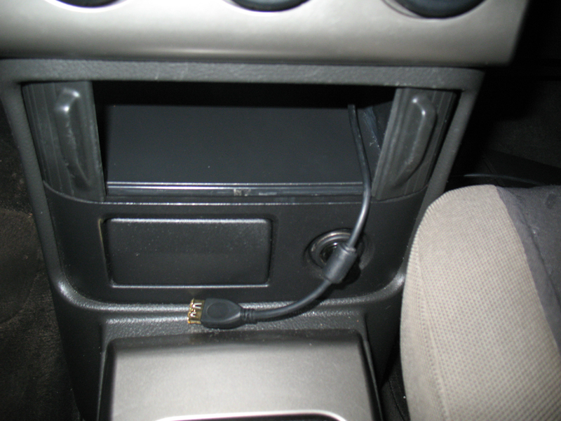

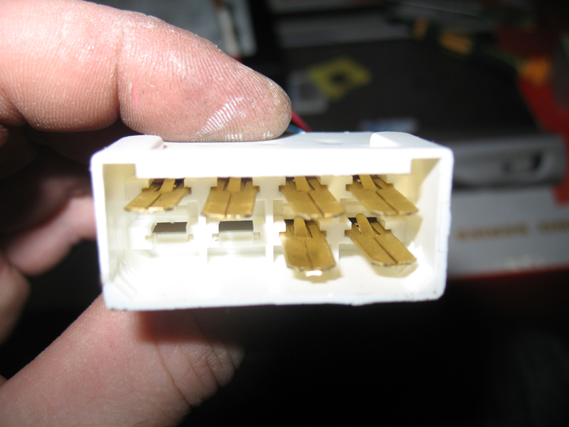

    Задействованы все пины колодки, а именно: питание компа, питание моника от бп, асс уся и бп, кнопка выключения компа. Саму схему разводки рисовать не буду, поэтому просто на пальцах. Комп запитан на прямую от аккума сечением провода в 4 квадрата с предохранителем на 15А в 10 см. от + клеммы АКБ. Во завинтил Моник запитан проводами 1,5 квадрата (могу ошибаться, уж не помню) от M2ITX, так же кинул предохер на него на всякий в 5А. Питание на усь также идет на прямую от АКБ сечением 8 квадратов с предом на 40А типа колба. Т.е. дистрибьюторы я не пользовал, все запитано на прямую. Масса кузова ни где не участвует. Все силовые провода проложены по правому борту авто, межблочники к усю по центральному тонелю, акустические провода по левому борту. В местах, где пересекались акустические провода с силовыми прокинул их под углом 90 градусов относительно друг друга (стянул стяжкой). В итоге помех нет ни в звуке, ни в видео. ЮСБ хаб пользовать не собираюсь, вроде и так на матери портов хватает, один удлиннитель вывел в центральный бардак
    Последний раз редактировалось eclipsemmc; 02.05.2012 в 13:08. Причина: Поправил комплектующие.
    24.04.2009
    347
    312
    По умолчанию Re: Project "Batmobil" на базе Nissan X-Trail T30
ID:	8705 Кабель длинной 1,8 метра, позолоченный с феритывыми кольцами. В общем внешний ХДД видит без проблем.

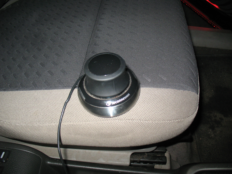

    Из доп девайсов стоит все также от предыдущего проекта "убийца фронтэндов" как его кто-то назвал, уж не помню кто 3d connection space navigator.
    Для удобства пользования мне необходимо было приподнять его. Увы, руки у меня не заточены под изготовления подиумов, со стекловолокном не умею работать. Супруга где-то на работе надыбала кусок трубы, хз от чего он. Зная, что я люблю всякие железки, посчитала нужным отдать мне этот кусок железки, а не выкидывать... и не зря
    Вот на нем то навигатор очень хорошо и разместился, увы фотки нет, позже добавлю

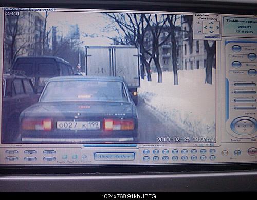

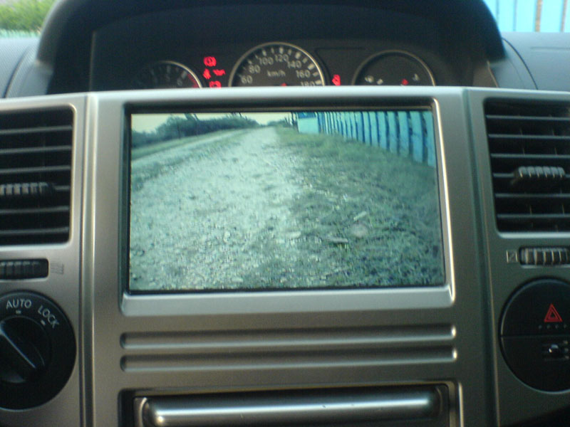

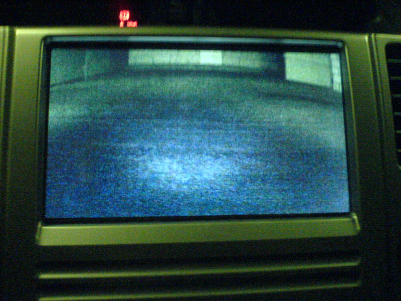

    Следующий девайс - камера заднего вида. Ну тут думаю описывать особо нечего. Фотки с телефона, так что особо не пинайте.
    Установлена в "поджопник"
    Вид днем
    вид в полутемном боксе
    В данный момент угол камеры другой, поднял повыше.

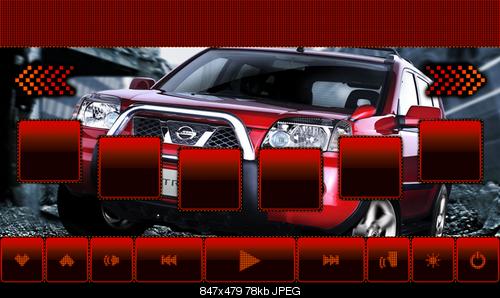

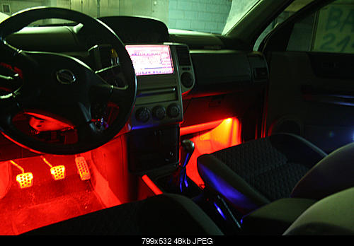

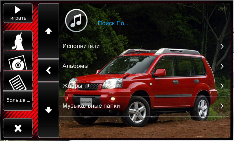

    Что касательно софта, то стоит windows 7 ультимейт, CF 3.1 со всеми заточеными плагинами под навигацию и др., city guide, navitel под управлением эмулятора WM6, iGO 8, VOBD, Sas Planet... и многое по мелочам. В ногах и при открытии передних дверей стоит красная светодиодная подсветка. Подсветка приборки оранжевая. Скин нарисовал нечто средним между красным и оранжевым. Как-то так

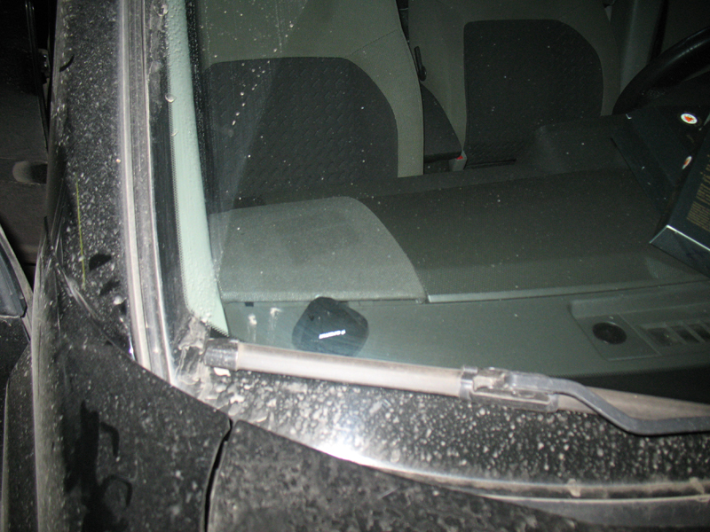

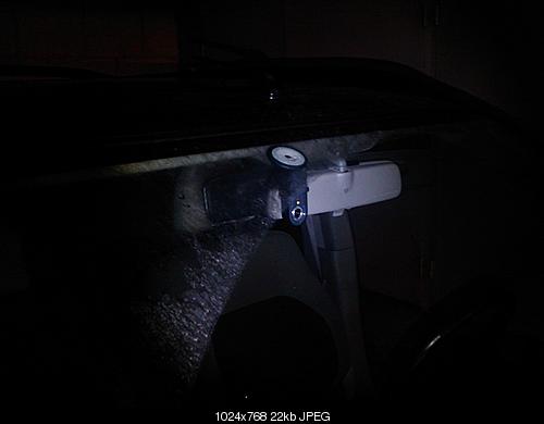

    Пока остался открытым вопрос с камерой регистрации. Крепежка осталась на месте, но камера-старушка увы логитечем больше не поддерживается, под 7 дров нет, а от 7 отказаться я не готов. Планирую поставить логитеч с905, но пока с финансами не айс. В общем так было и надеюсь будет

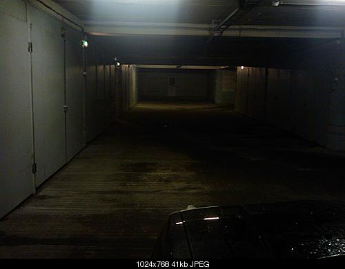

    Вот пример съемки в полутемном боксовом гараже
    а так днем
    т.е. этим я хотел сказать, что это качество меня устраивает, но не ниже.

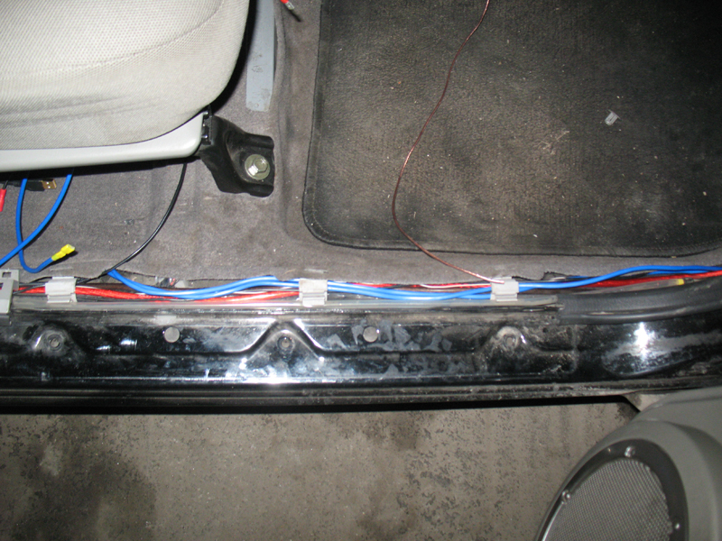

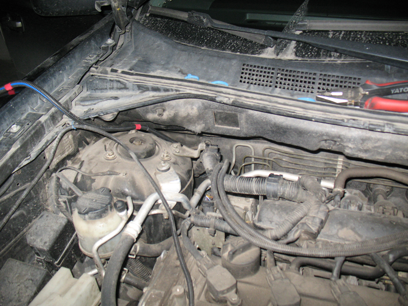

    В подкапотном пространстве все провода уложены в гофру
    при прокладке проводов по порогам также лежат в своем месте

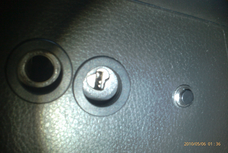

    Тьфу млин, забыл добавить. Вынес кнопку выключения компа. На видном месте располагать не очень хотелось, но и чтобы была под рукой на всякий. В общем так

    Вот так разместился 3d connection space navigator
    Немного офф. Ради интереса поставил most wanted под windows 7, работает
