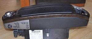

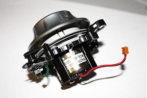

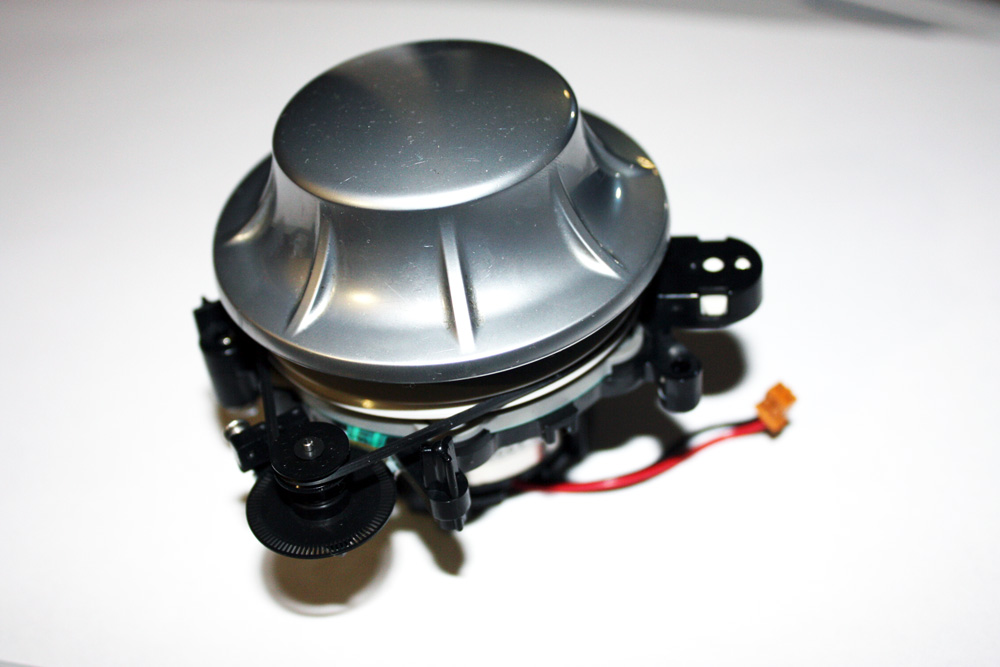

    Всем привет.
    Достал себе салон "Комфорт" от BMW E65 и хочу установить в свою машину, не BMW. Все регулировки электросидений расположены на подлокотнике, который тоже буду устанавливать. И ещё решил задействовать поворотный энкодер на этом же подлокотнике, который можно использовать для управления компом.

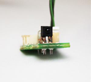

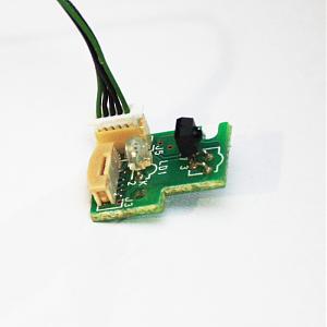

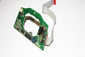

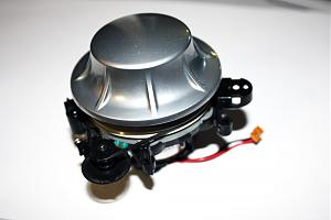

    Сам энкодер устроен на оптопаре с вращающимся щелевым диском, как в старых мышках. Плюс есть ещё джойстик, который добавляет 8 направлений: вперёд, назад, влево, вправо и ещё 4 по диагонали. А вращающийся диск ещё и нажимается.
    Но пока не могу разобраться, как подключить оптопару. Дело в том, что там, как я предполагаю, стоит не простой ИК-приёмник, а измеритель угловой скорости и направления вращения.
    Можно, конечно, заменить этот датчик на простой ИК-приёмник, но это уже будет крайний вариант, если с этим не разберусь

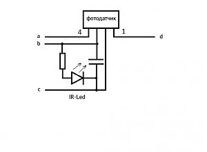

    Распайку на этой маленькой плате нарисовал схематически. На этой схеме, думаю, что выходы "b" и "c" - это плюс и минус соответственно. Логику датчика смотрел по даташиту похожего сенсора Sharp IS471.
    Может кто имел дело с такими датчиками и сможет подсказать, как правильно построить логику или написать код для Ардуино?
    Спасибо.

    Моя версия
    b(+)
    c(-)
    a(out)
    d(out)
    Остается выяснить какой напряжение нужно подавать на b и c
    Скорее всего +5в но прежде чем подключать нужно удостовериться в этом

    Немного продвинулся с этим энкодером. Получилось реализовать вращение влево/вправо, одиночное и длинное нажатие, а также 8 направлений вертикальной оси. Всё подключено через Ардуину и успешно управляет iCarDS.
    Пока не могу только разобраться, как сделать функцию нажатия кнопки с поворотом энкодера. Может кто подскажет?
    И ещё, как сделать обратную связь на этом энкодере? Там стоит обычный электродвигатель и из него выходит только 2 провода. Как именно подавать на него импульсы, чтобы он не крутился, а просто замирал на месте и создавал небольшое сопротивление кручению, но при этом энкодер можно было бы поворачивать? Тоесть, энкодер будет проворачиваться ступеньками.
    Нужно замкнуть провода из электромотора между собой
    Замкнуть провода просто на короткое замыкание? А что же тогда будет идти на двигатель?
    Ааа, понял - это ж елементарно И лучше неверное не замыкать провода между собой, а через Ардуину подавать на них одинаковое напряжение.
