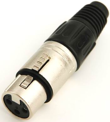

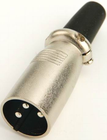

    Микрофонный xlr, монтируется на провод

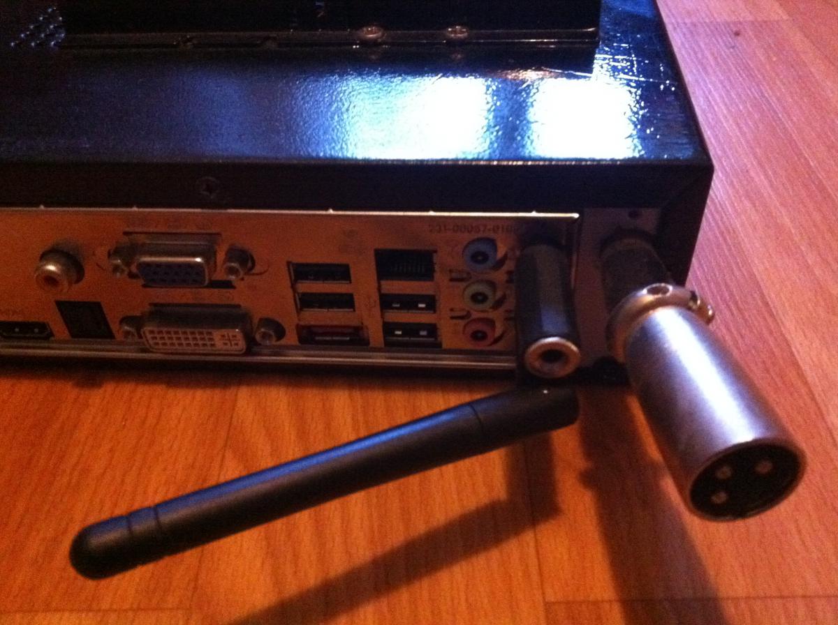

    Мой вариант

    На моей фотке через 3.5 мм разъем 12 В

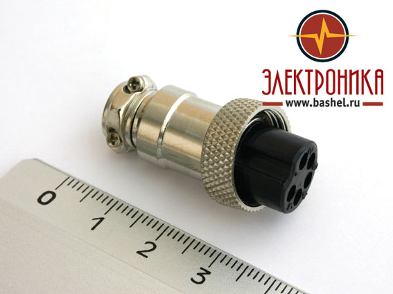

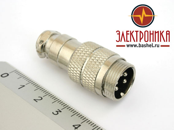

    Лучше поздно чем никогда!
    Сам столкнулся с такой же проблемой
    В магазине электроника нашел разьемы на 5 контактов...

    Разъемы хорошие, но паять надо тщательно - плохо паяются. Я из-за этого долго глюки ловил - думал БП виноват, а оказалось, что АСС отвалился и был просто прижат термоусадкой
