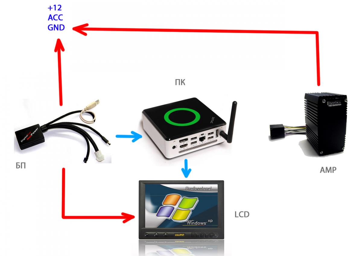

    Подмигивание Carpc На базе Zbox NANO (Нужна помощь)
    Хочу установить в машину неттоп Zbox, но с организацией питания не могу никак разобраться. Помогите советами, может кто сталкивался с такими устройствами..
    Хотелось бы по подобной схеме все подключить, это возможно?
    Сам неттоп Zbox nano
    Монитор Lilliput (Всеми любим)
    БП Digitаlcаr NetPower
    Усилитель DigitаlCаr IsoAmp (Для штатных динамиков)
    По поводу усилителя - так и не понял там свой БП или всеж к компьютерному подключается..
    Ну и вопрос собственно по подключению монитора, можно ли будет его подключить к Бп от Digitаlcаr?
    У кого какие соображения?

    У меня в Ауди стоит Zbox и БП DigitalPower. Монитор и звук штатный. Все работает.

    С монитором думаю на контакт rem от бп подключить. Там вроде появляется плюс для перефирии. По мощности боюсь только Моник можно повесить. Со звуком никак не могу мозг на путь истинный направить, а усилок ставить не хочется

    а как ты подключал блок питания к кнопке включения зотака? Разбирал и припаивал? Как он вообще включается у тебя при запуске зажигания?

    Там на материнской плате есть все разъемы как и на простых ATX ( кнопка питания, resed, hdd, в общем сделано по человечески, и паять не надо ничего. А вот по поводу доп охлаждения надо делать обязательно, греется не по детски... вот думаю на выходных добраться и кулер еще поставить.
