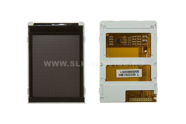

    На днях у друга нарыл вот такую штуку
    Интересно кто ни будь, подключал это дело к Arduino
    Вот pdf по подключению
    Rus_manual_S65_.pdf
    Заранее спасибо за любую помощь.

    Не знаю как к ардуине, но к обычной атмеге у меня практически с первого раза подцепился:
    http://i057.radikal.ru/1004/a3/b95076e50554.jpg

    Удалось прикрутить?

    Я для пробы прикручивал к ардуине
    библиотека отсюда
    http://www.watterott.net/projects/s65-shield?
    согласование делилками на резюках... все работает

    схем не рисовал, вот для вас накидал побыстрому
    стабилизатор на 3 вольта лучше конечно какой нибудь настоящий
    скетч например такой

    По умолчанию Re: Arduino & display siemens S65
    Собрал схему как показана выше, только для питания подсветки сделал схему на MAX232. И вышел у меня казус - дисплей запускался через пень-колоду, на 10 раз и то не всегда. Перепроверил и перебрал все! А оказалось нужно было контакты дисплея помыть после пайки, видимо сопротивление между контактами было недостаточным. Только нужно это делать осторожно чтобы жидкость не попала во внутрь дисплея, контактами вниз. А то можно попасть на мытье еще и подсветки.
    Может мой опыт кому пригодится...
