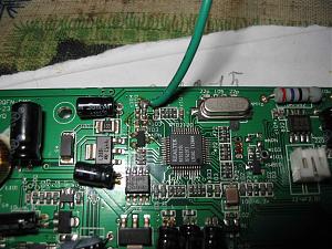

    Здравствуйте люди добрые!
    На 629 оторвался провод переключения видеосигнала - автовключение задней камеры.
    Датащита на моник найти не могу.
    Подскажите, куда его припаять ?

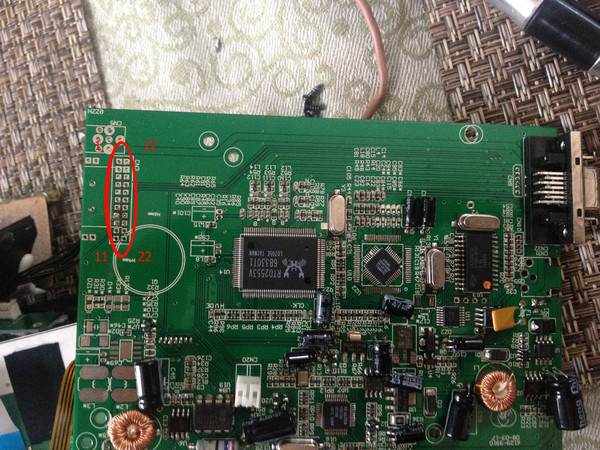

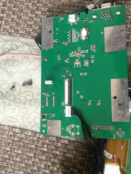

    По умолчанию Re: LILIPUT 629 оторвался провод автовключения задней камеры
    Сделай фото с обратной стороны контроллера с высоким разрешением
    А что на фото разве есть другая плата?

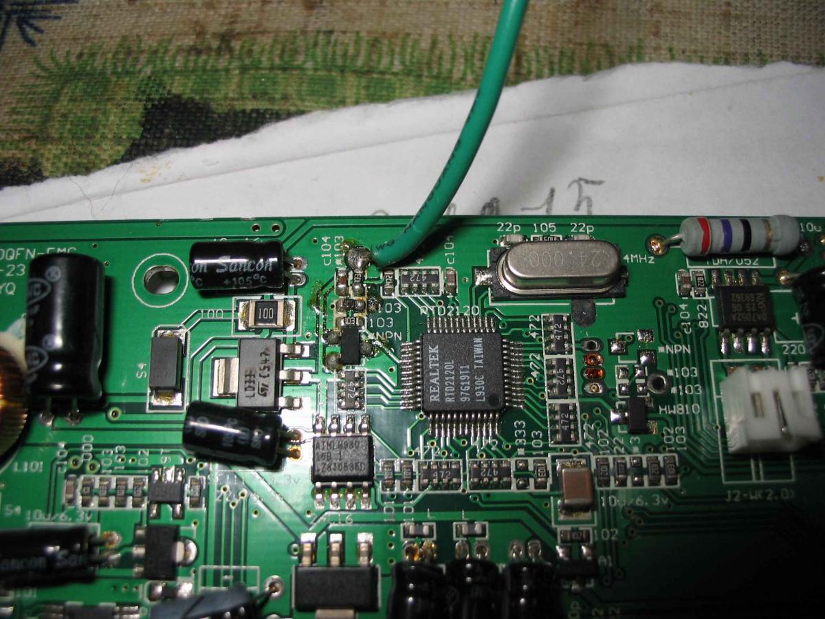

ID:	16195 паяй сюда.
