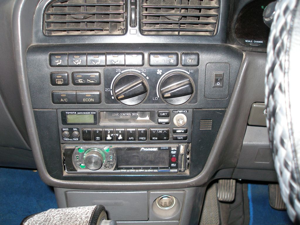

    Проблема в том, что установка монитора на место, где стоят магнитолы (2din) сильно низко.

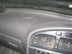

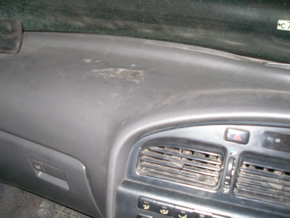

    А так как у бывшего хозяина уже стоял монитор на панели - остались следы от клея, то и решил ставить на панель.
    не стал смотреть в сторону 7" и 8", а сразу решился на 10.1".

    Здорово земляк)))У меня тоже Камри только кузов св-40.До установки пока дело не дошло но всё-же есть некоторые планы....У меня моник лилипут ставить буду в верхнюю часть центральной консоли вместо центральных воздуховодов, блок климата родной буду убирать поскольку он слишком широкий, планирую поставить блок климат контроля под магнитофоном от Мицубиси Паджеро ИО он по размерам как раз 1ДИН или от Селики размеры те же.Если не ошибаюсь, у тебя всё управление климатом идёт электронное т. е. сам блок управления стоит в центральной консоли под магнитофоном и логика управления довольно простая :тупо переключающиеся контакты можно бы было на Аурдине заколхозить но это для меня пока недоступно ввиду малоопытности

    ясно. Переносить пока не собираюсь климат и т.д. , хотя мысли были... там много переделок ((( пока есть задумка сделать корпус в 2дин под материнку формата mini ITX , она как раз должна подойти (размер платы 170 на 170) , счас в наличии только моник, жду посылку с Блоком питания M2-ITX и USB GPS приемник LS23030 ... остальное по мелочам есть или не трудно найти.
    вопрос пока в том что если я займу 2дин под корпус , то не будет места для мафона... хочу взять простой - радио+USB, видел 1дин тонкие такие, но надо с разъемом под вход звука, чтобы не ставить пока усилитель. так вот некуда его поставить... так что задумка есть, теория процентов на 65-70 ))))

    А моник не войдет скорее всего... у старого хозяина он на панели стоял... остались следы от клея...
    с моником придется подумать несколько раз.... )))

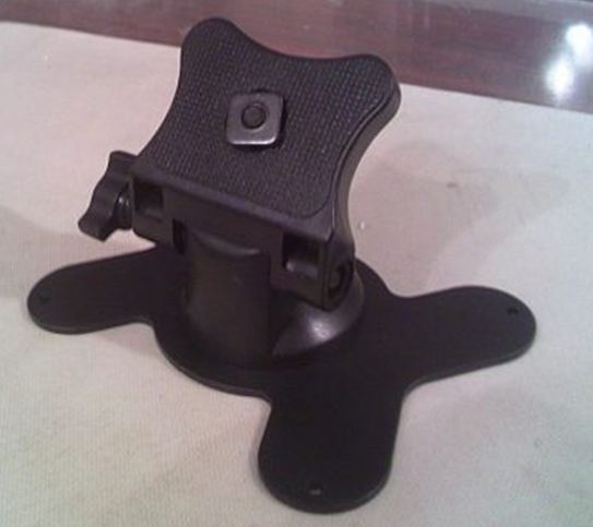

    хотел на такой штатив поставить:
Название:	крепление мони&#10.JPG
    но пока не нашел его...
