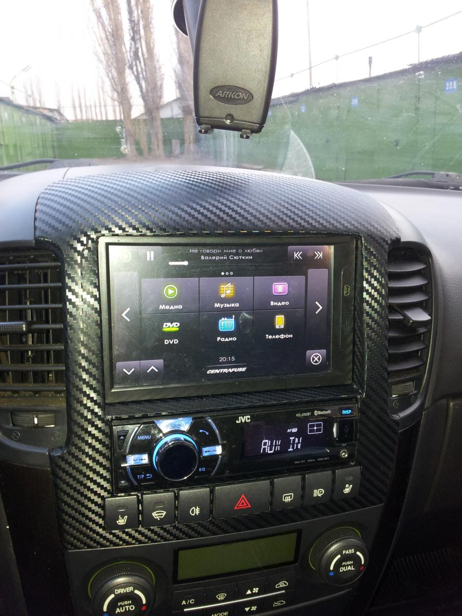

    Долго собирался выложить свои начинания вот что получилось.
    Комплектующие
    MB Gigabyte GA-H61N-D2V
    CPU Intel Pentium G630, OEM
    Ram DIMM DDR3, 4ГБ (2x2ГБ), Kingston HyperX blu
    HDD 1 Plextor SSD 2.5" SATA3 64GB [PX-64M5S]
    HDD 2 500ГБ, Seagate Momentus 7200.4, ST9500423AS
    Корпус SlimCase InWin BQ-656BL
    Блок питания M2-ATX 160Вт Китай
    GPS GlobalSat BU-353 Water-Proof USB GPS Receiver
    Монитор 669GL-70NP/C/T
    Рамка Bybyte ABS Plastic LCD frame (USB) for Lilliput 669/GL-HB lcd panels
    Item# LCD-FR669-USB, COLORS: Satin Black

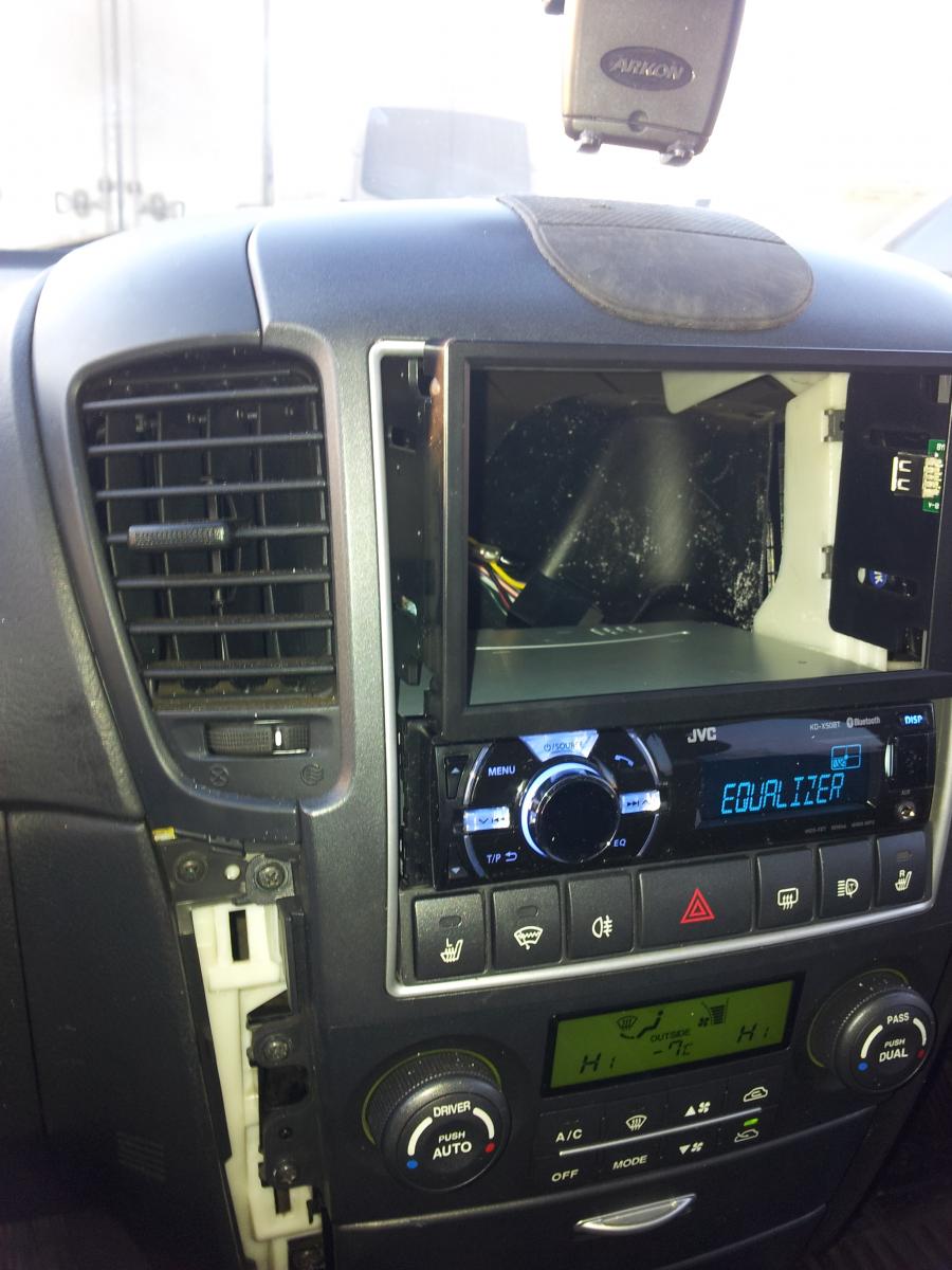

    Замеры

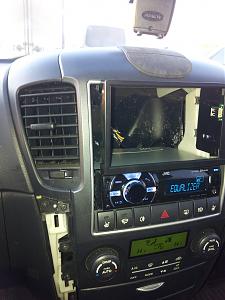

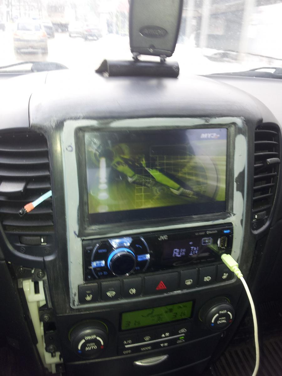

    Не удачный вариант Монитор очень бликал,

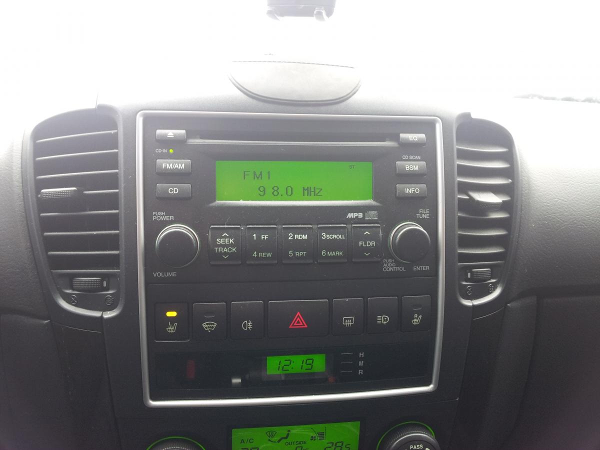

    Что было
