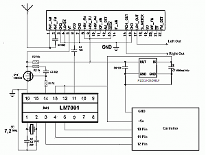

    Предлагаю сделать радио на Arduino UNO https://duino.ru/arduino-uno-ch340g.html
    Пока вот подрисовал схему
    Если еще кто нибудь печатку нарисует, то дело быстрей пойдет

    А как это свяжется с компом?
    891
    По умолчанию Re: arduino FM Radio.
    arduino подсоединяется к компьютеру через USB. Примеры написания программ для управления выложены в этом разделе.

    Предлагаю сделать радио на Carduino (Freeduino)
    Если еще кто нибудь печатку нарисует то дело быстрей пойдет
    Вложение 5276
    Будет ли у него прием лучше того же ларта или Авера?
    По умолчанию Re: Carduino FM Radio.
    Зависит от того какой модуль FM использовать, если использовать с хорошей магнитолы , то и прием будет такой же как у нее.

    Вот платка LAY. На ней уже собран приемник, лежит сейчас в машине. Отлично работает. Сорри что не подписаны детали, но по схеме размещенной выше не сложно разобраться. Разводка сделана под тюнер от магнитолы Pioneer. Пока работает от ЛПТ порта. Буду признатнателен за помощ в написании софта для управления тюнером.

    Подскажите плз на фото стрелочкой FM модуль показан?? А распиновка FM модулей у всех похожая я так понял? И можно ли мой модуль использовать со схемой в 1м посте или свои номиналы подбирать придется?
