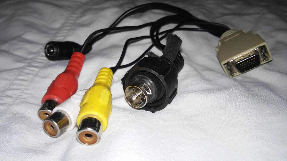

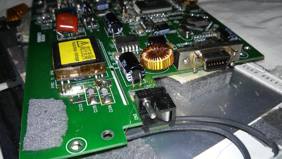

    Купил б/у carpc с данным монитором...
    к монитору идет провод скс, как мне подключить к видео карте (vga)
    я так понял мне нужен вот этот провод (вернее та часть которая с vga и usb) http://carmonitor.ru/ru/LilliputVGASKS-p-160.html
    И не могу понять что за плата с usb (фото 2)/
    По умолчанию Re: Hitachi tx20d16vm2baa
    Да
    Это контроллер тачскрина

    тачскрин подключится этим кабелем? (http://carmonitor.ru/ru/LilliputVGASKS-p-160.html)
    или как подключить контроллер?
    Да. Посмотрел внимательней на плату, похоже я ошибся. Непонятно что это за плата, какой то контроллер
    А как можно узнать для чего этот контроллер?
    А как питание и камеру заднего вида подключить к монитору?
    Для камеры желтый разъем Video1 на SKS
    Для питания монитора разъем на плате http://compcar.ru/forum/attachment.php?attachmentid=18680&d=1441460790
