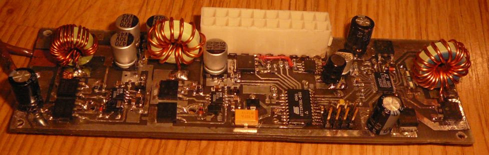

    Здравствуйте товарищи!
    Наконец-то собрал БП для ПК в машину.
    Схемотехника как у Е10000,
    1. 3.3V , 5V - iru3037A, выход 5В заведен непостредсвенно на 5VSTB, а на питание 5В матери через ключ.
    2. 12V - LTC3780 , заказывал сэмплы на www.linear.com
    3. -12V - mc34063
    4. Управление - attiny26, сопряжение с ПК через RS232 TTL, я использую преобразователь УСБ-КОМ для телефонов. Над функционалом прошивки пока думаю. Базовые ф-ции работают.
    Плата - двусторонняя, но вторая стороная - полность земля без протрава, только отверстия прозинкованы. Печать - лазер/утюг.
    Транзисторы и дроссели с материнок отпаял. iru3037 заказывал на www.mitracon.ru. Транзисторы - 13n03, 70t03 , 20n03 - вобщем какие были впаял
    По каналам 3.3 и 5В 10 ампер без проблемм, полевики не огненные, но достаточно теплые. iru греется сильнее. Максимально пробовал 17А, но тут уже транзисторы начинаются сильно греться, надо радиатор ставить.
    LTC3780 - отличнейшая вещь, не греется, работает идеально и сразу. Мне очень понравилась. Единственная труднодоставабельная вещь - токоизмерительный резистор на 10мОм(милиОм), я нашел на материнке на одной, повезло, где купить - ХЗ.
    iru3037 - более привередливы. Греется сильно. Но работает без вопросов.
    Сейчас думаю над функционалом прошивки. Пока сделал включение/выключение и выдачу оцифровки выходных напряжений БП по каналу RS232.
    Есть вопрос обладателям Е10000 - греется ли iru3037?
    Вобщем если кого заинтересовали схема/печатка/прошивка могу выложить только надо все в человеческий вид привести.
    ----- Добавил схему
    Небольшие замечания:
    1 - Схема и печатка в формате PCAD2006. Отдельно схема в PDF
    2 - Силовые транзисторы брал с материнок, те что стоят по питанию процев. Подойдут практически все . Ucи = 30В, Iси - 30A, Входная емкость желательно поменьше, Ну около 1500pF нормально будет. Маркировка транзисторов 15N03 , 20N03, 70T03, итд
    3 - По дросселям - кольца брал с материнок, мотал 12 витков , сечение 1.5мм.
    4 - Печатка немного не доработанная, но я делал по ней, там все правильно, просто надо разбираться что куда, не все обозначено.
    5 - Всякие управляющие кнопки подключаюсятся к разъему который на печатке обозначен - ISP, у него двойное назначение через него контроллер программируется еще.
    6 - Кому сильно надо могу выложить прошивку Вся логика там сидит, плюс понятно куда кнопки подключать.
    7 - Диоды в бустерных каскадах любые Шотки с током ~1A, на печатки у меня под корпус MELF, но более габаритные корпуса тоже припаять реально.
    8 - Распиновка выходного разъема не соответствует ATX, сделано так чтобы было удобно разводить, правильная коммутация осуществляется проводками.
    Если как-либо вопросы - обращайтесь , буду рад помочь.
    В целом БП уже работает около месяца, никаких траблов вроде не замечал.

    Да очень интересно ознакомится, и iru3037 дома нашлись.
    По умолчанию Re: Собрал БП
    Очень интересно тоже.

    Низкий тебе поклон от меня (я думаю и не только), если ты это положишь на бумагу и выложешь!

    Лишним новый блок не будет - это факт! Молодец, что сделал

    Большое спасибо за желание поделиться. Ждём с нетерпением.
    На Е10000 iru3037 греется и прилично.

    А никто не знает чем бы можно было заменить эту труднодаставаемую LTC3780?

    Выложи пока схему, чтобы обсудить можно было.

    Товарищи,извиняюсь за промедление,сейчас в коммандировке,по приезду все выложу!
