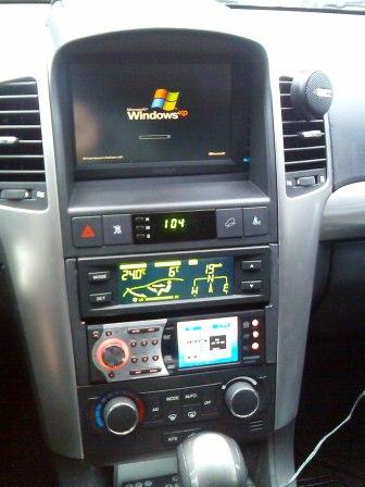

    Имея определенный опыт построения компьютерной автомобильной системы (2005 год - Hyundai XG-30 - www.xg30.narod.ru ) решил на новой Каптиве поставить аналогичную систему. Сначала слелал ее на базе ноутбука Flybook ( http://www.maksimatuning.com.ua/foru...st=0&#entry337 ), который к большому сожалению оказался очень слабым и пришлось переделать систему под миниматеринку от VIA (17х17 см, 1 Ггц, 512 озу, 40 HDD, питание от БП на 12в.). Потом заменил монитор с выездного однодинового на встроенный 7" Лилипут с тачскрином. Установленный DVD-ресивер и камера заднего вида приносят достаточно большой комфорт.
    Что получилось- смотрите на фото:-)
    1. Загрузка

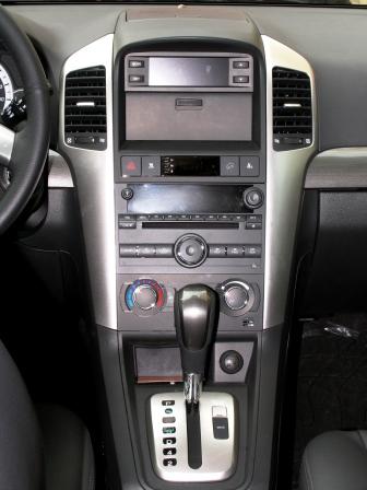

    6. Так было :-) от производителя

    По умолчанию Re: Бортовой комплекс PCCar Саptiva 2,4 AT
    Визуально монитор смотрится как 8".
    За сколько такой моник взял?
    Как у него контрасность, угол обзора?
    А то тоже 7" нужен, думаю какой лучше взять.
    8" дюймов смотрится слишком громоздко. 7"-это родной- который ставят в это место для кореи (внутренний рынок). Брал за 232$ в Штатах. У нас- не дешевле 340$.
    Яркость 350 cd/кв.м
    Угол-130 на 105 градусов. (гор-верт)
    Контрастность вроде нормальная... хотя на выездном была как мне кажется лучше.
