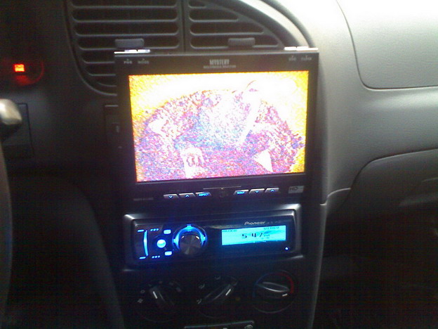

    Первая фотка. Качество не очень - снимал телефоном

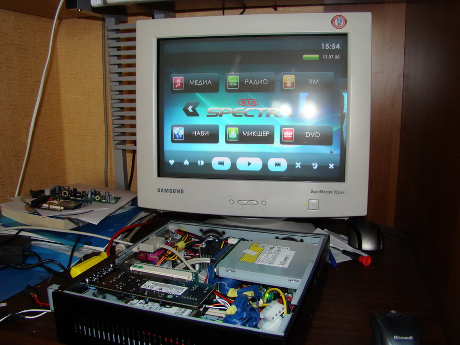

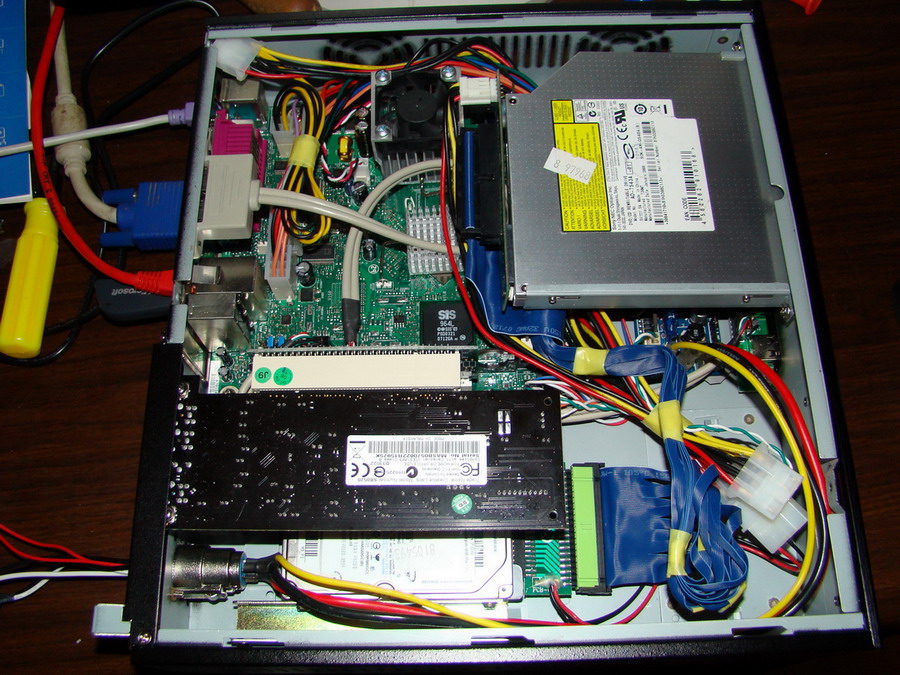

    Системник наконец-то собран, ПО отлажено.
ID:	1199   Нажмите на изображение для увеличения.
