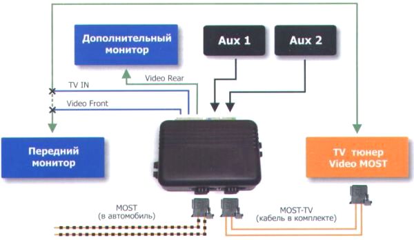

    По умолчанию Re: Оптическая шина MOST
    Да вроде же есть адаптеры "AutoMost-vxx"
    да, такой девайс есть в природе. но там только два RCA видеовхода.
    А хотелось бы RGB
    а по нч качество будет посредственным.
    в идеале хотелось бы сканировать нажатия кнопок родной головы (тачскрина нет)
    Многие современные автомобили представительского и бизнес класса уже на заводе оснащаются мониторами. Зачастую комплектации предусматривают возможность установки ТВ тюнера, но реально он не устанавливается. Для автомобилей предыдущего поколения эта проблема решена уже многими производителями дополнительного оборудования, в том числе и нами (модуль MVU-CVBS). Новое поколение автомобилей начало оснащаться оптической шиной MOST, и подключение дополнительных видеоисточников вместо отсутствующего ТВ тюнера стало невозможно. Теперь, с появлением модуля"AutoMOST-vxx", это стало реальностью.
    Модуль"AutoMOST-vxx" включается в разрыв оптической шины MOST и позволяет просматривать на заводском мониторе до двух видеоисточников. Все необходимые для установки нестандартные кабели и переходники поставляются в комплекте. При установке не нужно разрезать оптоволокно - шина оснащена специализированными разъемами, а подключение модуля продумано таким образом, чтобы свести работу по разрыву шины к переборке (что не сложно) оптического разъема.
    На первом видеовходе поддерживаются два видеостандарта изображения - SECAM и NTSC, на втором видеовходе - PAL и NTSC. Выбор видеоисточника осуществляется из меню выбора ТВ каналов, которые называются "Aux1" и "Aux2". Для удобства пользования системой выход видеосигнала на задний монитор переключается синхронно с выбором источника видеосигнала на переднем мониторе.
    Модуль имеет выходы для включения дополнительного оборудования, поэтому нет необходимости подключаться к замку зажигания - вся аппаратура (в том числе и задний монитор) будет запитана только в нужный момент. Таким образом, при смене видеоисточника DVD, например, будет остановлен в нужный момент, а при выключении Comand-а все видеооборудование выключится. Сам модуль "уснет" вместе с шиной MOST по алгоритму, заложенному производителем автомобиля.
    Модуль AutoMOST-vxx предоставляет следующие возможности
    подключение двух видеоисточников
    автоматическое переключение частоты развертки 50/60 Гц (кроме BMW)
    автоматическая подача питания на выбранный видеоисточник
    автоматическая подача питания на дополнительные мониторы
    видеовыходы на два дополнительных монитора
