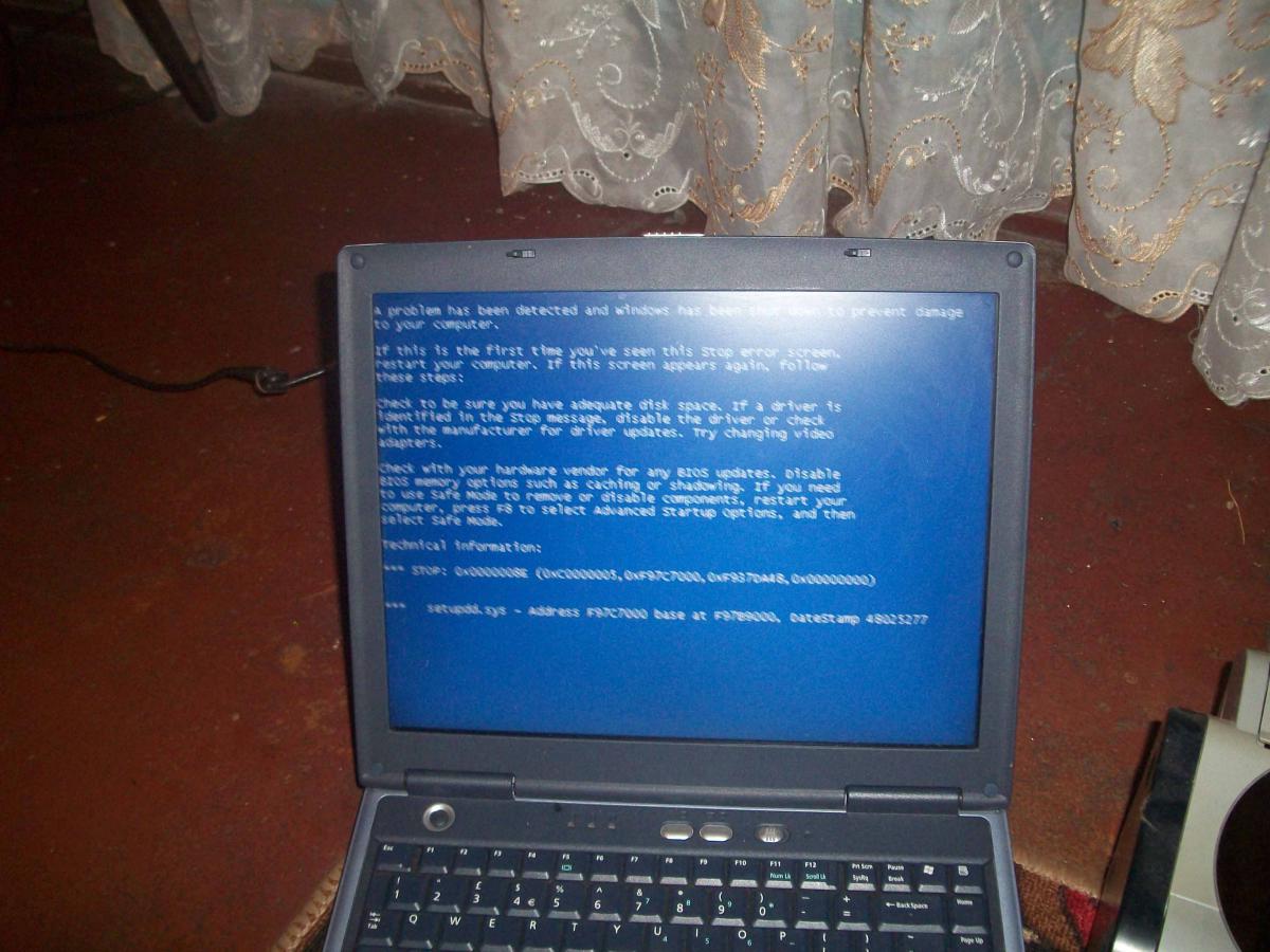

    По умолчанию не могу поставить ВИНДОВС
    Купил ноут CY25 без винчестера, и батареи.зарядку сварганил с БП от компа. Ноут включается и вроде стабильно работает, вот купил HDD Fujitsu 60GB , но не как не могу поставить винду. Всё время после загрузки драйверов вылетает БСОД. Жёсткий диск проверял на Беды, в Виктории, там же посредством проверки типа отформатировал. Правдах хз, диск на 60гб, а в Биосе и других прогах определяет как 50гб...?
    Посоветуйте что делать и в чем проблема? Читал типа можно попробовать загрузить какие то спец дрова чтобы ноут определял жёсткий диск , но где их взять? оф сайта ноута найти не могу, Так же читал типа биос обновить, но тоже, какой версией его обновлять? где ето узнать? биос сейчас PhoenixBIOS 4.0 Release 6.0.
    так же читал что нужно в биосе переключить настройку с SATA на IDE , но нечего там подобного нету..
    Виндовсы пытался ставить разные (ХР) от 2006 года по 2012. включая ЛивеСД.. результата ноль..Может ещё семёрку попытатся?)
    вобщем версии :
    1.HDD что с ним не так? проверить в других устройствах возможности нету пока(
    2 обновить BIOS - незнаю какой версией
    3. особые драйвера загрузить при установке винды - где их взять и как узнать какие?
    4. в ноуте отсутствует батарея, питается от БП - разве в етом может быть причина?
    5. поставить виндовс 7 - хм врядле, на ноуте даже наклейка есть что на нём ХР лицензионная стояла когда то..
    6 версии?
    ниже скрин Синей смерти

    Память проверял?

    до конца нет . Я проверяю в Memtest86, и так понимаю результат в проге покажется в самом конце?
    Ещё к выше описанному:Пытался запустится с LiveCD , и на этапе когда программа проверяет RAM , вылетел БСОД, похожий на тот что на скрине но немного не такой. Я вот подумал может и правда что то с оперативкой. Её определяет как 240Мб. А сколько требует LIveCD ? может крит был из за малого объёма памяти?
    Ещё проблема добраться к ней, она установлена где то под кнопками клавиатуры, а как разобрать ноут я хз(( что то прошлые попытки не увенчались успехом, разломать ведь не охота (

    На ноутах память обычно легко доступна, с нижней стороны под отдельной крышкой на одном, максиум двух винтах.
    Зайти сюда и поискать манул не пробовали? А за одно в гугле поискать service manual?

    проблемма решена. дело было в оперативной памяти действительно. Купил новую- и всё установилось, всё работает.

    та модель не помню ( и в ноут не хочу пока лезть чтобы сказать) просто обычную самаю дешевую купил на Аукро по 256 мб две планки и поставил.

    старая умерла видимо
