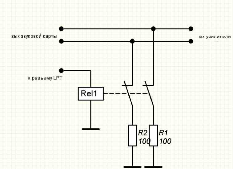

    Весьма интересно, хотелось бы подробнее ознакомиься с Вашей наработкой, вот приблизительно что хочу я (схема не для повторения а для понятия о принципе моей задумки).

    По умолчанию Re: Включение усилителя от LPT
    Вот так можно или позже нарисую на транзисторах.
