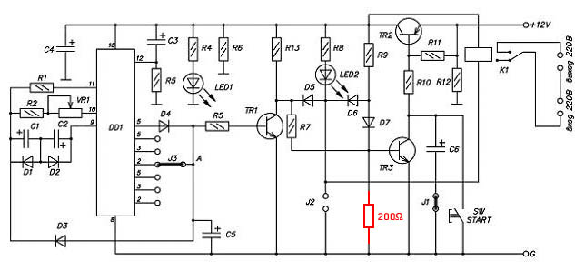

    Плиз, подскажите как доделать эту схемку:
    Купил готовый таймер от МастерКита. Цель простая - по сигналу ACC включать ноутбук с задержкой, чтобы пропустить время запуска двигателя. Гибернейт при выключении зажигания уже реализовал программно. Потом выложу весь цикл для ноута - может кому пригодится (делаю все так, чтобы все было легко реализовать).
    На картинке перемычки стоят так, что таймер срабатывает через определенное время (рег. VR1) и замыкает реле. Если посадить базу TR3 на массу, то схема обесточится.
    Задача простая - нужно, чтобы она сама обесточивалась почти сразу после включения (например, через 0,5 сек). Точность не принципиальна - это время до "отпускания" кнопки притания. Знаю, что это элементарно.
    Может что-то типа этого?
    Просьба не отсылать на другие контроллеры - тут все уже готово, только эта мелочь осталась... В пятницу вечером голова не варит, а я хотел за выходные на даче успеть ноут установить в машину...
    Спасибо.

    По умолчанию Re: Вопрос по готовому таймеру
    Все вроде верно должно работать

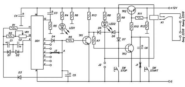

    Прекрасно заработало вот так:
