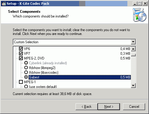

    Замечено дергание изображения при просмотре DVD в Centrafuse.
    Для устранения этого дефекта:
    скачиваем новую версию кодеков K-Lite Codec Pack 4.1.0 Full
    При инсталляции выбираем опцию MPEG-2, DVD и кодек Gabest.

    Попробовал, не помогло. Причём подёргивание есть только в CF, в отдельных плеерах типа WMP ничего такого не наблюдается, играет ровно с любым кодеком.
    Система : D201GLY2A, XP Pro SP3 (rus), Centrafuse 1.47, DVD-RW USB-Slim Pioneer DVR-K06.
