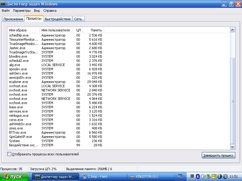

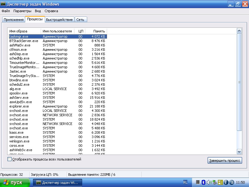

    Значит винда все-таки рассылает бродкаст о том, что уходит в кибернэйт, вот он и отваливается, но кто-то (видимо другая прога все-таки), мешает уйти. Покажи свой процесс-лист в момент отключания, там процессы можно по пальцам пересчитать, которые винде нужны, остальное все стороннее. Например всякие дрова от видео-аудио запускают свои процессы, которые можно преспокойно убить...
    Продвинутый Аватар для Turbych
    30.01.2008
    323
    289
    По умолчанию Re: Из за чего в спящий режим может не уходить?
    вроде вот
    на одну страницу не уместилось
    Прибей все процессы от имени "Администратор" кроме explorer.exe и попробуй.
    Лучше пробуй прибивать по одному и проверяй.
