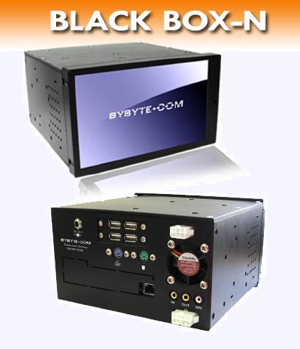

    1. BYBYTE DOUBLE DIN BLACK BOX-N - 58 Usd - статус: Оплатил 28.07.2010/ Получил 13.08.2010

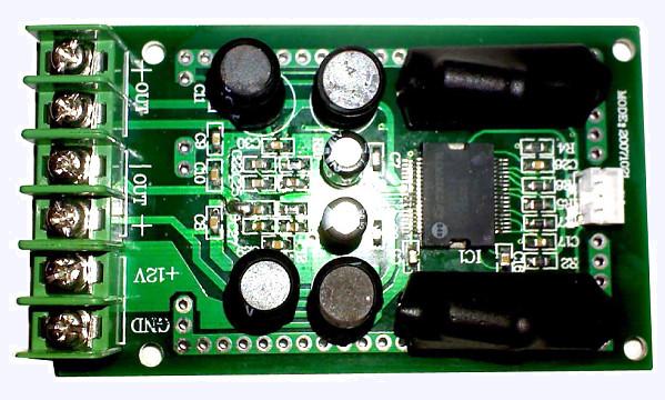

    2. BYBYTE OPEN FRAME 2X35 Watt Amplifier - 39.99 Usd - статус: Оплатил 28.07.2010/ Получил 13.08.2010

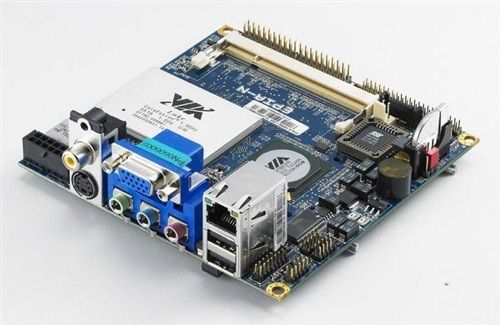

    Мамка всетаки пришла 25.10.10, надобнасть в нейт только отпала, могу продать по себестоимости кому надо. Эта мамка так и не пришла, из итоговой суммы вычелVIA EPIA N8000EG Nano-ITX with PSU and Extras - Выиграл эту мамку , очень рад, так как обошлась 173.52 Usd с доставкой вместо 290.95 Usd, + еще в комплекте иде CF карта на 2Гб для системы, оперативка 1Гб, и еще такая хрень "4GB 44Pin IDE Flash Disk-on-Module",и блок питания, но не для авто а просто на 12 вольт. - выбрал эту мамку, так как у нее есть S/PDIF выход (это на тот случай если качество звука у миниусилка меня не устроит ) статус: выиграл 27.07.2010, 12.09.10 Мамка до сих пор не пришла, очень зол по этому поводу, прошло уже 45 дней, прийдеться наверно брать по старинке корпус VoomPC2 и MiniITX мамкой.

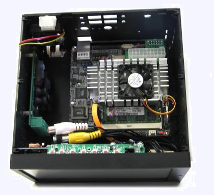

    5.Intel D510MO iN10+AtomD510 - Купил в замен непришедшей нано мамки, если честно не жалею, производительность выше, гемора в установке не больше чем с нано (пару часов весь сбор занял), звук интегрированный поканальный.

    Так как спалил усилок от Bybyte, принял решение о покупки проф. авто усилителя, купил за 3500р, сам ставить не стал, доверил профессионалам, отдал 2500р (работа + провода), в итоге качественный звук!!!

    1. BYBYTE DOUBLE DIN BLACK BOX-N - 58 Usd - ведуться переговоры с продавцом, скоро закажу
    сколько доставка обойдется? и можешь еще потом померить войдет ли туда mini-ITX
    Последний раз редактировалось -= Nicki =-; 23.07.2010 в 20:01.
    По умолчанию Re: -=2dinPC=- Subaru Legacy...
    mini-ITX не войдет
    23.09.2009
    152
    240
    вроде размер 177х177х100
    У меня есть такой корпус. Я бы не утверждал если бы не знал
