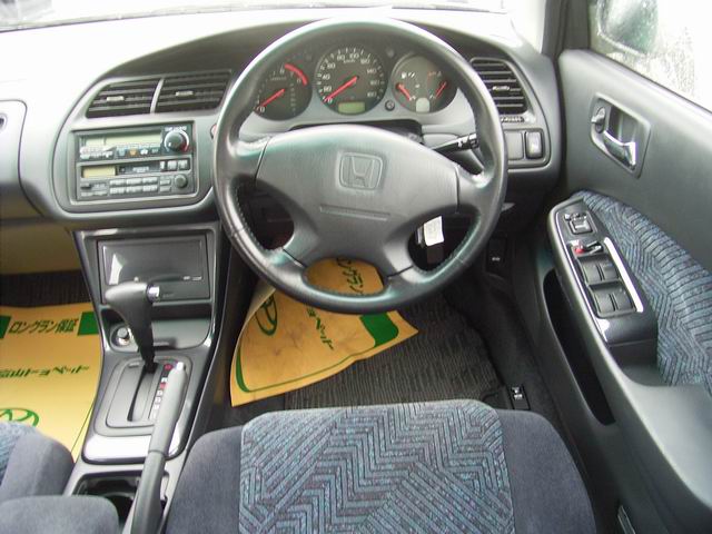

    Салон выглядит так

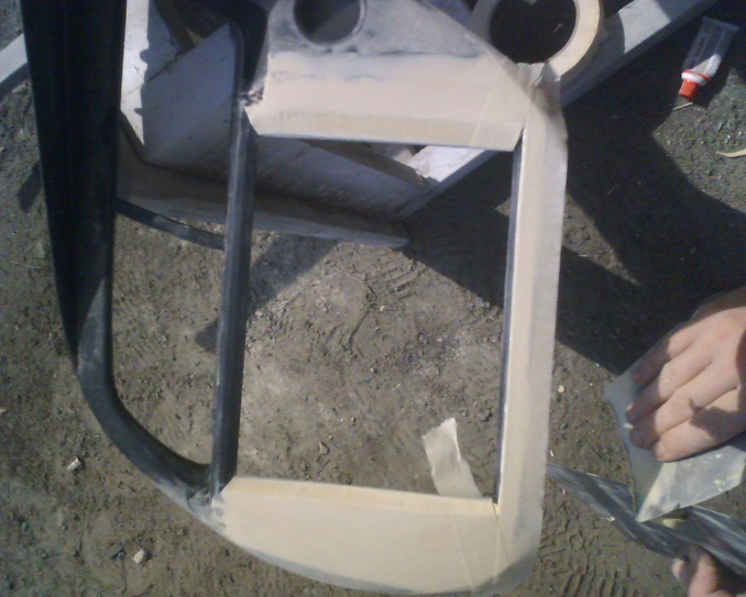

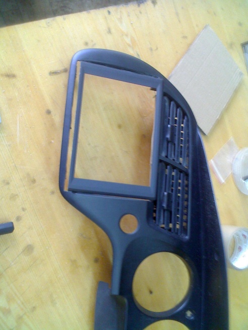

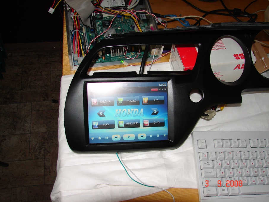

    Думать долго не пришлось куда что ставить , музыку с климатом ставим вниз вместо яшичка с крышкой, а наверх монитор 8
    ''. Хотел купить монитор 16х9 он бы идеально встал в отверстие 2DIN но по ошибке заказал 4х3 и начались пляски вокруг панели приборов. Он уже и прилично больше по высоте. Чтобы салон машины не пострадал от переделок и последующей продажи авто была куплена на разборе облицовка панели приборов, вырезано отверстие под монитор. У монитора всё равно пришлось отрезать блок кнопок снизу. По периметру рамку монитора сначала зафиксировал суперклеем потом впаял медную сеточку.(технология костоправщиков- они бампера так ремонтируют).
    Далее шкурим, шпаклюем,шкурим,шпаклюем..............грунтуем и красим.

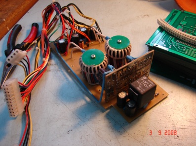

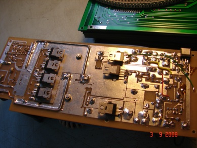

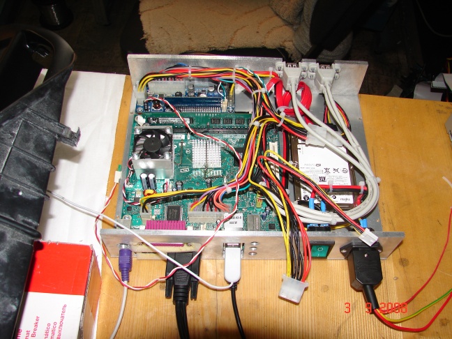

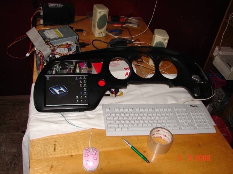

    На панель ушло два дня с учётом примерок , обдумывания, просушки.
    Блок питания сначала решил собрать сам т.к работаю по этому направлению была взята двухтрансовая схема схема , переразведена так чтобы транзисторы и диоды были внизу чтобы радиатором работал корпус системника , который будет у меня из аллюминия. Прилепил также к нему контроллер питания самоделкина.Ну и как ожидалось БП прекрасно работал, а вот с контроллером глухо. Для меня микроконтроллеры и программирование - тёмная ночь. В общем был куплен бп Е 10000.Несмотря на многочисленные посты о проблемности запуска с матерями Intel GLY 201A
    все работае отлично.
    Проект очень затягивается т.к завал на работе,ремонт дома и другие проблемы. Как всё поставлю отпишусь.

    Зато с монитором кучу плюсов получил, светодиодная подсветка, стандартное 800х600 разрешение , у D201GLY 800х480 проблемное редкий случай чтобы 16/9 мониторы коректно работали с этой платой при разрешениии 800х480.
    А рамку хорошо сделал, чем красил?

    По умолчанию Re: HONDA TORNEO и Car PC
    Хорошо рамка зделана, редко увидеш правильную геометрию после шпаклевки.
