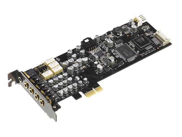

    По умолчанию Звуковая карта ASUS Xonar DX для ценителей качественого звука.
    Технические характеристики ASUS Xonar DX (данные производителя)
    Аналоговый тракт (измеренное) Сигнал/шум выхода (A-взвешенный)
    116 дБ фронтальный выход
    112 дБ остальные каналы
    112 дБ линейный вход
    Коэффициент гармоник + шум (1 кГц, -3 дБ)
    0,00056% (-105 дБ) фронтальный выход
    0,0004% (-108 дБ) линейный вход
    Диапазон частот (-3 дБ, 24 бит 96 кГц)
    <10 Гц - 48 кГц
    Вход/выход размах сигнала
    2 В rms (5,65 В между пиками)
    Шина
    PCI Express
    -совместимость с PCI Express Rev.1.0a
    -до 2,5 Гб/с
    -совместимость со слотами PCI Express X1, X4, X8, X16
    Микросхемы Звуковой процессор
    ASUS AV100 (24 бит 192 кГц)
    ЦАП
    Cirrus-Logic CS4398 фронтальный выход (120 дБ сигнал/шум, 24 бит 192 кГц)
    Cirrus-Logic CS4362A остальные 6 каналов (114 дБ сигнал/шум, 24 бит 192 кГц)
    АЦП:
    Cirrus-Logic CS5361 (114 дБ сигнал/шум, 24 бит 192 кГц)
    Входы/выходы Аналоговые выходы
    3,5 мм миниджек x 4 (фронт/тыл/центр-саб/боковые)
    Аналоговые входы
    3,5 мм миниджек x 1 (объединенный линейный/микрофонный вход)
    Дополнительный аналоговый вход для TV-тюнера/CD-ROM
    Aux-In (4-контактный разъем на карте)
    Цифровой S/PDIF выход
    TOS-Link оптический (объединен с линейным/микрофонным входом), поддерживает 24 бит 192 кГц
    Front Panel Header
    Headphone / Stereo Speaker Out
    Microphone In
    Возможности драйвера
    ОС
    Windows Vista (32/64bit)/XP(32/64bit)/MCE2005
    Dolby Digital Live
    Кодирование в реальном времени Dolby Digital (AC3) 5.1 для передачи по S/PDIF
    Dolby Headphone
    5.1-канальный даунмикс в стерео для наушников
    Dolby Virtual Speaker
    симуляция 5.1 колонок на стерео акустике
    Dolby Pro-Logic IIx
    Апмикс стерео или 5.1 в 6.1 или 7.1
    DS3D GX 2.0
    поддержка EAX игр и аппаратных вызовов DirectSound 3D в Windows Vista
    VocalFX
    VoiceEX - реверберация на голос в EAX играх, ChatEX - эмуляция окружения в чате, Magic Voice - изменение высоты голоса (монстр/мультик) для голосовых чатов в интернете
    Acoustic Echo Cancellation (AEC)
    подавление эха (до 40 дБ) и шума для VOIP и игр
    Smart Volume Normalizer
    автоматическая нормализация громкости всех источников
    Karaoke Functions
    сдвиг тона для музыки и эхо для микрофона для Karaoke
    FlexBass
    Bass Management
    Xear 3D Virtual Speaker Shifter
    виртуальные 7.1 колонки
    Прочие эффекты
    10-полосный эквалайзер/27 эффектов окружения
    Игровые 3D звуковые интерфейсы
    DirectSound3D GX 2.0 & 1.0, EAX 2.0&1.0, DirectSound HW, DirectSound SW, A3D 1.0, OpenAL общие режимы, 128 3D-потоков
    ASIO 2.0 Driver Support
    44,1/48/96/192 кГц при 16/24 бит с низкой задержкой
    ПО в комплекте Portable Music Processor Lite
    Утилита конвертации MP3/WMA файлов с наложением Dolby Headphone, Dolby Virtual Speaker (также с Pro-Logic II), и обработка Smart Volume Normalization (требуется Windows Media Player 10 или выше)
    MCE Software Kit
    Набор для Windows Media Center Edition
    RightMark Audio Analyzer 6.0.6
    Простая но мощная программа тестирования качества звукового оборудования

    По умолчанию Re: Звуковая карта ASUS Xonar DX для ценителей качественого звука.
    Качество звучания Asus Xonar DX
    Для сравнения качества был доработан пассивный коммутатор сигналов подключением отдельных проводов к каждой звуковой карте, с разъемами миниджек на концах. Требования мгновенного переключения источников сигнала существуют в рекомендациях AES20-1996/2002 и полностью подтверждают на практике свою необходимость. В отсутствие удобного аппаратного коммутатора может выручить помощник, быстро переключающий штеккеры по команде. Ранее так и приходилось поступать.
    Второе необходимое условие, о котором часто забывают - в точности одинаковая громкость сравниваемых устройств. Даже десятые доли дБ могут оказаться преимуществом одного из оппонентов и помешать правильной оценке, особенно если они одного класса по качеству. Абсолютно точная подстройка микшерами карт зачастую невозможна из-за большого шага в 0,5-1 дБ. Для повышенной точности мы используем пассивные своенные резистивные аттенюаторы, также расположенные в коммутаторе.
    К сожалению, серийно-выпускаемых пассивных коммутаторов мало, они дороги, а среди продающихся мы не можем ничего порекомендовать из-за нареканий по реализации. Например, стоящие в цепях коммутатора конденсаторы для гашения переходных процессов по нашим измерениям существенно портят параметры сигнала. Мы используем модифицированный серийный volume switcher с собственной схемотехникой и разводкой проводов, которая является абсолютно прозрачной для сигнала.
    Суммируя выше сказанное, приходится посетовать на то, что корректное проведение экспертизы звуковых устройств требует невероятного совпадения многих факторов. Так что лучше запастись скепсисом, читая частные отзывы в форуме. Например, если это экспертиза владельца одного из устройств, послушавшего на прошлой неделе конкурирующую карту у друга или продавшего старую карту месяц назад.
    В нашем сравнении участвовали следующие звуковые устройства: интегрированный звук Realtek HDA ALC883, звуковая карта Asus Xonar DX, звуковая карта Creative X-Fi Elite Pro, профессиональный звуковой интерфейс E-MU 1616M.
    Сравнение производилось попарно. Для определения качества линейного выхода были задействованы студийные мониторы ADAM S2.5A. Для тестов в наушниках использовались Sennheiser HD600, подключенные к ESI/Audiotrak Dr.HEAD (16-600 Ом, 100 мВт @ 32 Ом, OPA2134PA). Наушники также подключались непосредственно к фронтальному выходу карт зачастую имеющих буфер для наушников, что позволило оценить запас по громкости на высокоомной нагрузке.
    Realtek HDA ALC883 vs. остальные
    Интегрированный звук уступил по качеству остальным участникам и выбыл из борьбы. Звук кодека менее детальный и с худшей стереопанорамой. Но обновленные преобразователи в HDA оставляют тем не менее неплохое впечатление. Возможно, качества достаточно для недорогой акустики. Самый большой провал ALC883 - совершенно недостаточная громкость в высокоомных наушниках HD600.
    Asus Xonar DX vs. Creative X-Fi Elite Pro
    Если при сравнении X-Fi с ASUS D2 мы отмечали тонкие различия в характере звучания, то ASUS DX на том же самом ЦАП звучит предсказуемо похоже. Очень сложно выявить разницу. По цене/качество превосходство у ASUS. X-Fi же интереснее тем, что предлагает для всех выходных каналов одинаково бескомпромиссное качество, в то время как ASUS имеет ЦАП CS4398 лишь на фронтальный канал.
    Тыловые каналы ASUS DX звучат в музыке также неплохо. Для кинотеатра качество даже избыточно. Но их можно задействовать и как дополнительный выход на стереоколонки или наушники, если поставить пресет 4 колонки и выбирать в ASIO нужные каналы на воспроизведение. Прямое сравнение таким образом показывает, что остальные каналы не сильно уступают фронту. Звучание остается весьма качественным, просто немного менее детальным.
    E-MU 1616M vs. остальные
    Лидером становится интерфейс E-MU 1616M. С незначительным отрывом он обходит ASUS и Creative по чистоте звучания. Такая ситуация в том числе с применением отдельного усилителя для наушников Dr.HEAD для остальных карт против собственного усилителя для наушников E-MU. В случае подключения линейного выхода 1616M к Dr.HEAD звук становится ещё чуть более качественным. Конечно, смысл лидерства имеет только для владельцев самой качественной аппаратуры. Для всех остальных даже Xonar DX и X-Fi Elite Pro может оказаться чрезмерной перестраховкой, absolutely overkill.
    Приходится процитировать выводы статьи Xonar D2, к ним сложно что-то добавить:
    Производители массовых устройств в настоящий момент приблизилась к полной реализации потенциала имеющихся преобразователей высокого класса, так что ожидать какого-то прорыва в этой области нельзя - резервы по качеству комплектующих практически полностью исчерпаны. С другой стороны, это позволяит смело рекомендовать карты, подобные Xonar и X-Fi Elite Pro для обладателей хорошей бытовой аппаратуры, не говоря о старших моделях активной компьютерной акустики.
    Выводы
    ASUS DX обладает отличным соотношением цена/качество и хорошо подойдет в первую очередь для любителей прослушивания музыки.
    Несмотря на ожидания многих, PCIe пока не принесла звуковым устройствам ничего хорошего. Мост PCI-PCIe можно считать дополнительным костылем, который не может дать никаких преимуществ по скорости. Да и сама PCIe 1х шина не дает бонусов звуковым устройствам. Положительный момент только один - наконец появляются устройства для тех, кто по каким-то причинам приобрел материнскую плату без PCI слотов.
