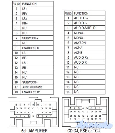

    По умолчанию Вывод звука через штатную систему lincoln navigator 2.
    Здравствуйте уважаемые.
    Собственно в штатной системе aux не предусмотрен.
    Думал воспользоваться az-fm, но с гу на усилитель идет 6 каналов. Может есть еще какой то адаптер? Или способ подключения?
    Спасибо.
    Схема разъемов усилителя :
    https://www.manualslib.com/manual/69...page=19#manual
ID:	19204   Нажмите на изображение для увеличения.
    По умолчанию Re: Вывод звука через штатную систему lincoln navigator 2.
    Не важно сколько выходов, входов у Вас всего два - это 1-2, 9-10

    Только дошли руки. Все разобрал, провода подцепил, но не изменилось ничего. Т.е. с отключенным az-fm продолжает играть радио или cd. С подключеным az-fm , точно так же. Видимо что то ещё нужно сделать. Но неизвестно что.
    Кнопки нет, но есть провод для этой кнопки. По моему даже не для кнопки, а для выключателя

    Выключатель...
    Имеется ввиду +12 v service?
    Да .
