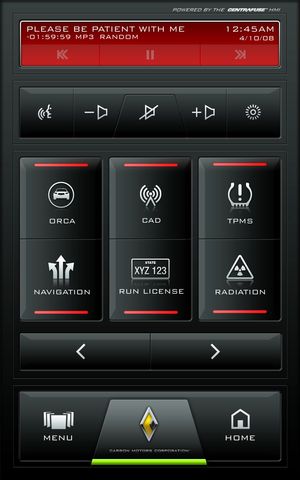

    Вертикальный скин от Trevor.
    Идеально подходит для подобной установки монитора.

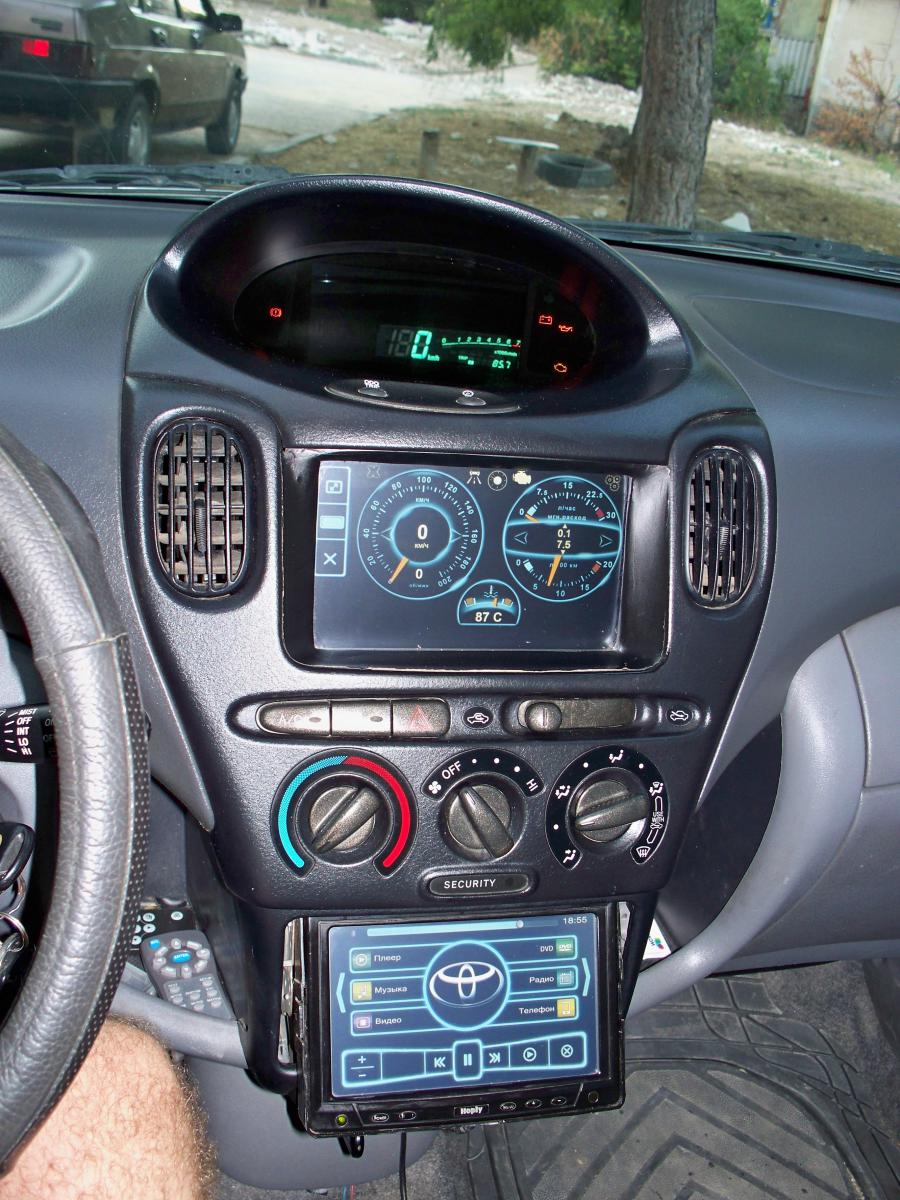

    По умолчанию Re: Вертикальный скин
    Как раз для меня, ставлю 15" на "Четырку"
    Вот, установил себе вертикальный скин. На первое время пойдёт. Сразу же обнаружил, что прокрутка верхних окон только в право. Будет время, под себя доработаю скин.
    Щиток...? Слепок с него снимаю....

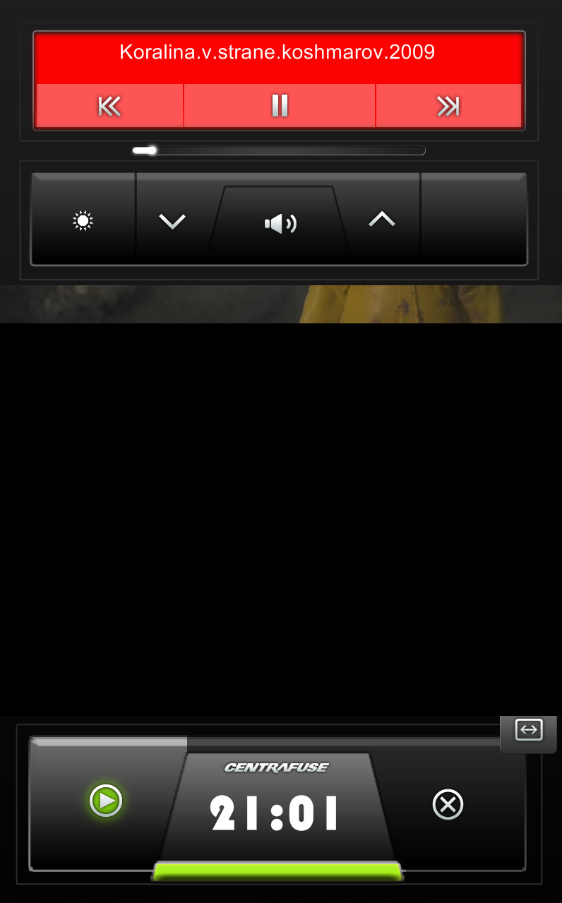

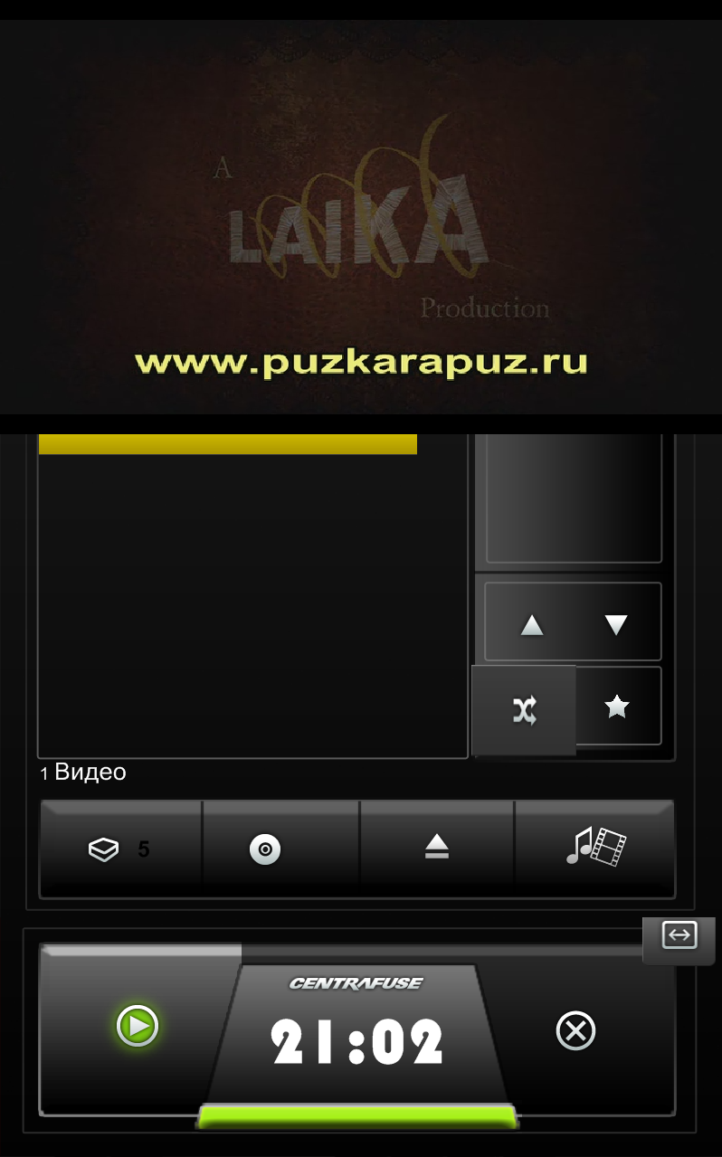

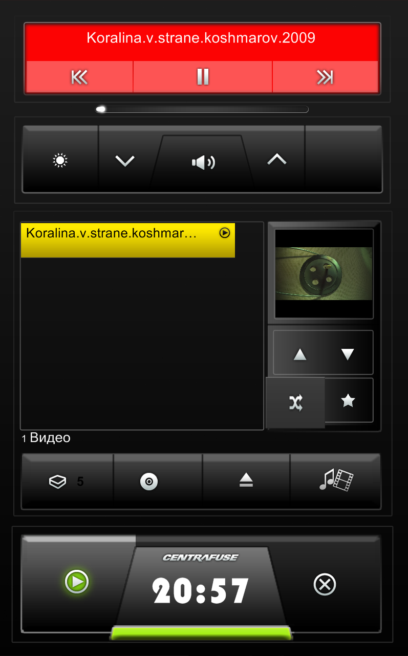

    Помогите кто может ни как разобраться не могу.
    в вертикальном скине делаю плеер в середине, и ни как не получается опустить до этого уровня видео и визуализацию.
    в файле скина есть настройка
    <!--Video Playback-->
    <SECTION id="Video" bounds="0;88;800;304" fullbounds="0;0;800;480">
    <SHOWMAINCONTROLS>
    <CONTROL type="DynButton" id="AspectRatio" cmlaction="Centrafuse.Video.AspectRatio" bounds="710;1000;81;68" fontclass="Standard16" tabindex="1" enabled="true" off="AspectRatioOff" down="AspectRatioDown" />
    </SHOWMAINCONTROLS>
    <HIDEMAINCONTROLS />
    </SECTION>
    но почему то не меняет ни чего.
    при включении видео вываливается черный фон с размером плеера , а видео все ровно на верху и ни как не здвинуть
ID:	13203   Нажмите на изображение для увеличения.
ID:	13204   Нажмите на изображение для увеличения.
ID:	13205   Нажмите на изображение для увеличения.
