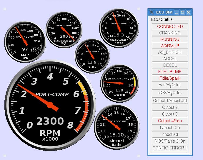

    нашел в инете такую прогу ,как прикрутить к CarPc чтоб нормально работало не понимаю
    http://megatunix.sourceforge.net/
    качаем
    gtk-2.12.9-win32-1
    gtk-dev-2.12.9-win32-1
    megatunix-0.9.18-setup
    ставим все три проги, запускаем ярлык мегатуникс или редактор черепуск , можно рисовать ртдельные приборы и потом собрать в нужный dash board Хочется както это попроще сделать для прикручивания.

    Отличная программка, а чего сложного?

    сложного то что не получается нормально запустить в карпц чтоб фона за этим не было мож раскажет кто нить как сделать )))) вообще с этого сделать плагин для центрифуги

    если не сложно скинь картинку - чего хочешь убрать.

    Слушай, а расскажи как она читает данные, откуда???
    я так подозреваю что elm327 - она не схарчит.
    пните меня если я не прав.

    Я сам не могу понять , вроде мне показалось что все подключилось и работает , а на самом деле программа порт подключает и дальше ноль внимания.
    давай те в месте разбиремся .
    а вообще я хотел чтоб те приборы которые можно нарисовать в этой проге использовать в центрефуге в место родного плагина OBD ll , приборы сохроняются в XML а дальше пока не знаю как их прикрутить , может отдельным приложением?

    А с ELM327 эта прога работает?

    теоритически прикрутить можна - практически - убиться об стену
    в каталожке есть таблицы данных для различных "читалок", елм-ки рядом нет.
    весь комплекс расчитан в основном на платку из рекламы на sf стоит в забугорье 140 у.е.
    теоритически заставить работать с елм-ом мона - практически есть 2 но:
    1. все индикаторы в программе радиальные(круговые)
    2. со встраиванием будут проблеммы т.к. gtk-е приложение, хотя есть вариант оформить как отдельную программку (сорцы то есть)

    я думаю что надо сделать именно отдельной програмкой чтоб можно было и так юзать и к центрифуге прикрутить
