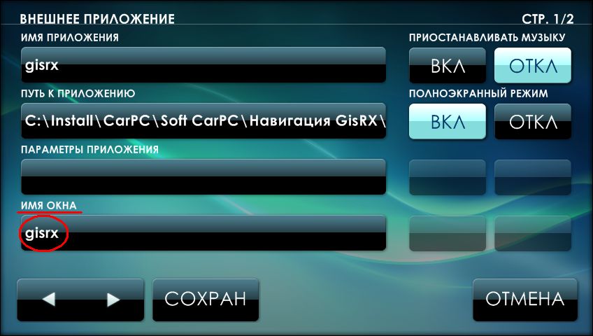

    Решил создать новую тему, так как постоянно задается вопрос "Что писать в имени окна?"
    Все очень просто, запускаем любую программу и смотрим имя окна слева вверху, для примера выложил скриншот и обвел красным цветом.
    Имя окна должно быть вписано один в один с учетом пробелов и загланых букв.
ID:	1497   Нажмите на изображение для увеличения.

    По умолчанию Re: Имя окна в Centrafuse.
    Что то я понять не могу в вел имя окна точно но прога открывается всеравно новым окном а не в нутри Centrafuse
    Значит все таки где то ошибся. Что за прога?
