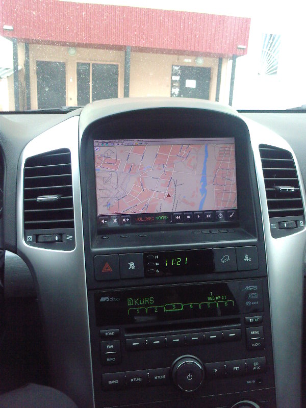

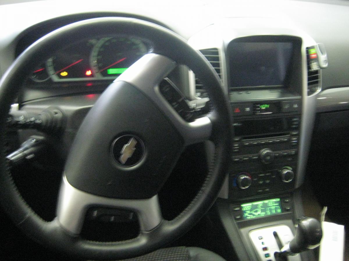

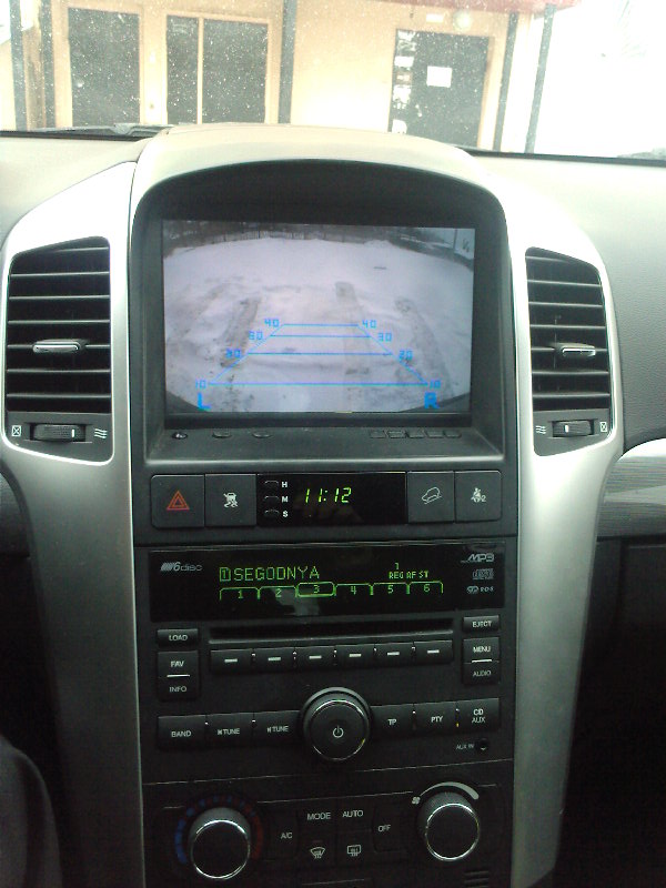

    Это мой 3й проект. Первый на Ford Focus2 описан тут. Второй на Chevrolet Captiva не описывал, но он был самым удобным в установке.

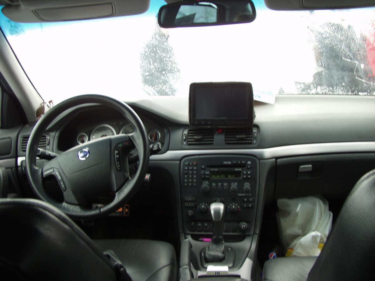

    Авто Volvo S80 T6 2003г.в. 2004 модельный.
    Системник неплохо разместился под водительским сидением.
    Пытался сначала налепить монитор сверху, не понравилось.

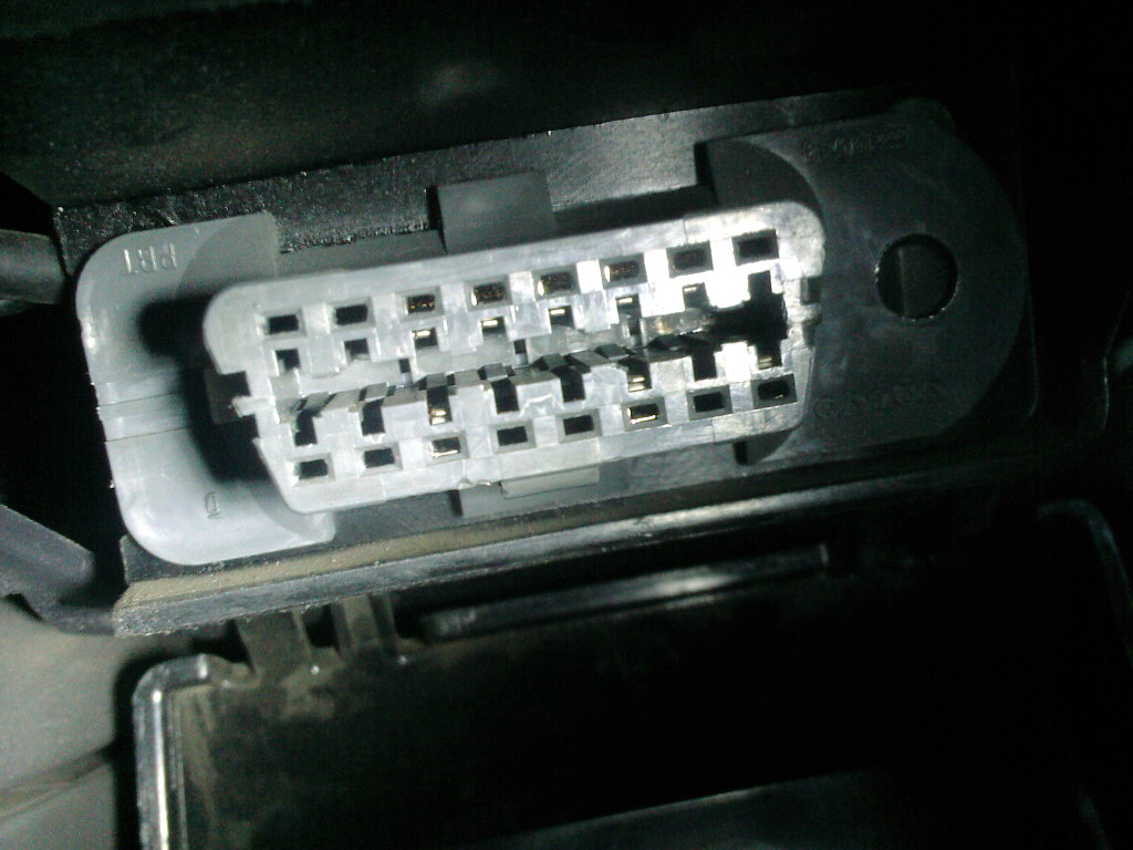

    Взлом CAN шины. Попытка №1

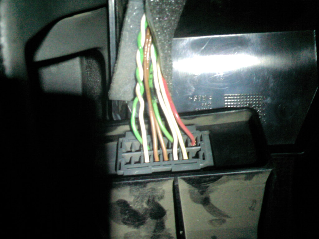

    По первым двум фото, понимаем что CAN приходит на 3 и 11 ноги.
    Вот тут видим что это не совсем стандартный CAN, а какой то "Ford DCL(+) Argentina, Brazil (pre OBD-II) 1997-2000, Usa, Europe, etc. Chrysler CCD Bus(+)". Уже весело...
    Отмечу, что считать ошибки, увидеть некоторые параметры легко получалось.

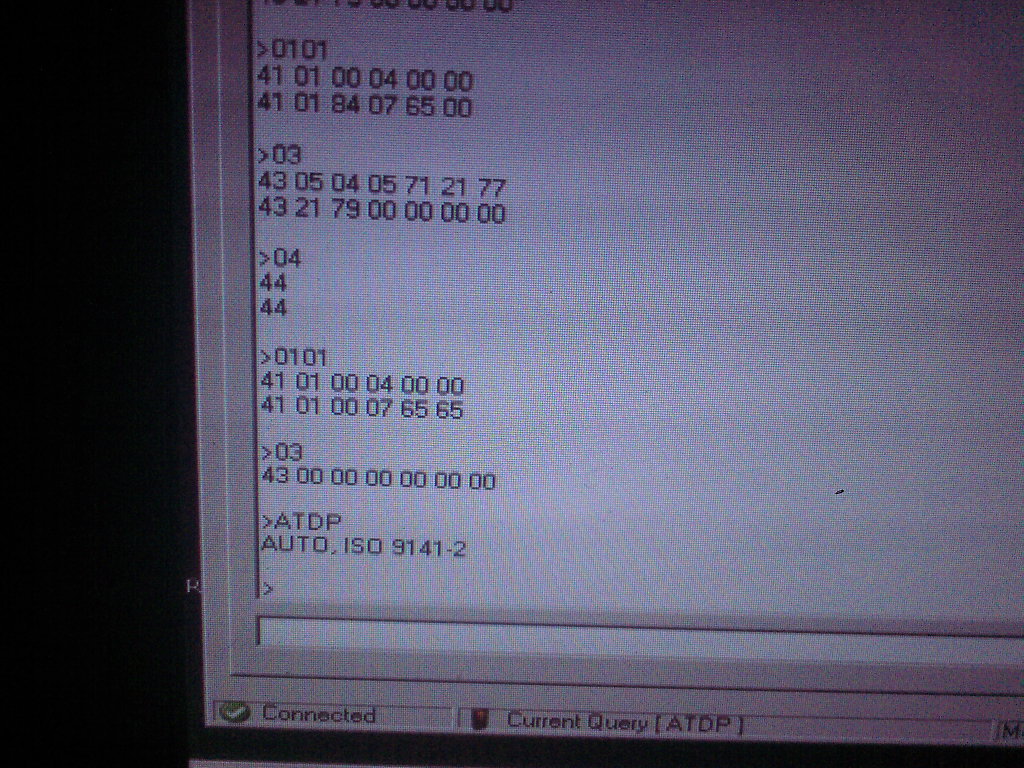

    На 3ей фото видим почему. ELM327 автоматом находит протокол ISO 9141-2, который чисто диагностический, и нам не интересен т.к. по нему можем только запрашивать некоторые параметры. За него отвечают 7 и 15 нога в разъёме.
    Порылся в AT командах своего ELM327(1.2a), пока не сильно помогло.
    Надо будет прозвонить подключены ли там вообще 3 и 11 нога. Подозреваю что нет.
    Главный вопрос: будет ли работать, если перекинуть контакты с ног 6 и 14?
    Последний раз редактировалось Vad3; 28.11.2010 в 09:17.

    Отоспался, увидел что на диагностическом разъёме подведены 6 и 14... Ищу описания в каталогах Вольво.

    Нашел электросхему..
    3,11 сеть низкой скорости
    6,14 сеть высокой скорости
    Получается что должно было завестись на 250 килобит в секунду то есть в обозначениях ELM327 протокол 8, 9 или A
    8 - ISO 15765-4 CAN (11 bit ID, 250 Kbaud)
    9 - ISO 15765-4 CAN (29 bit ID, 250 Kbaud)
    A - SAE J1939 CAN (29 bit ID, 250* Kbaud)
    но не завелось...((((

    Сегодня тестером увидел что на разъёме нет CAN сигнала, видимо активизируется программно. Вопрос КАК? Какими командами?
