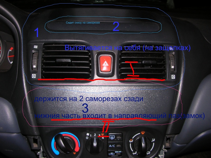

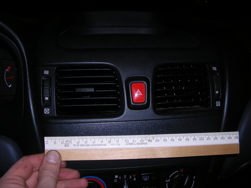

    По умолчанию Тачскрин.Куда,как и какой?
    Имеется Ниссан Альмера.
    Комп почти готов,осталось дело за малым-сделать корпус.
    Вот встал вопрос о размещении монитора.Что можете порекомендовать?
    в принципе есть два положения на фото I и II.
    по мониторам вроде склоняюсь к лилипуту 859 (8" 4:3)
    либо к 629 лилипуту (7" 16:9)

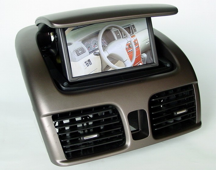

    1. выдвижной свеху или снизу воздуховодов
    2. воздуховоды нах
    3. климат ниже сдвинуть некуда, пепельница?
    4. сверху будку делать над воздуховодами, как на субаре

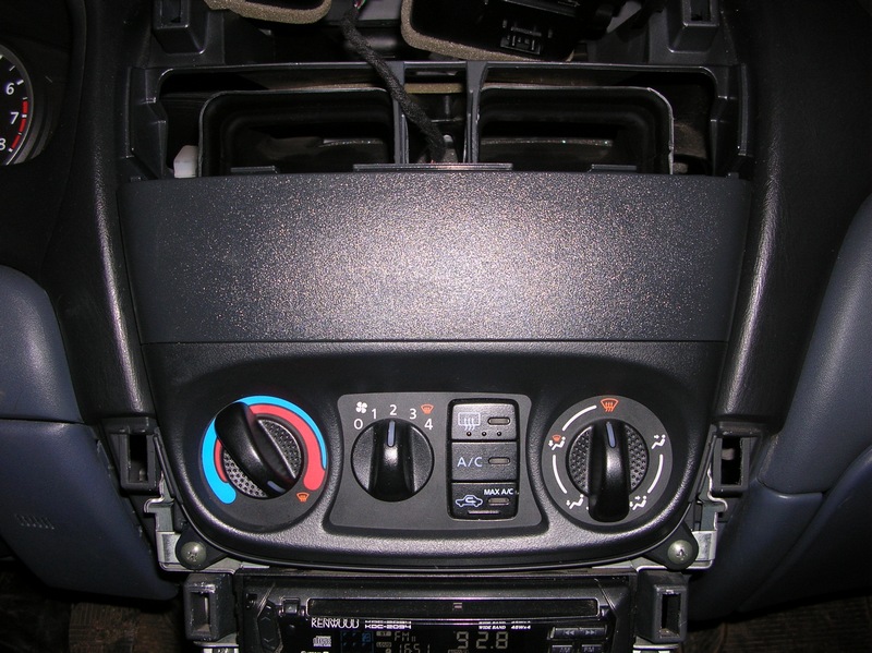

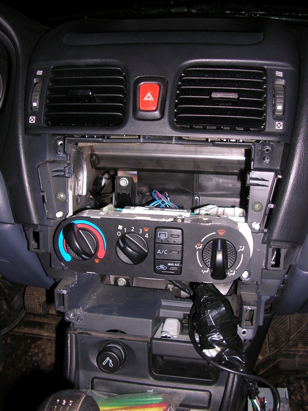

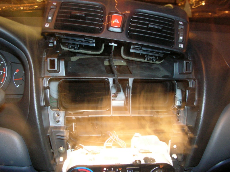

    По умолчанию Re: Тачскрин.Куда,как и какой?
    2. воздуховоды нах
    1-нету нормальных по дизайну,имхо.
    да и как то колхозно будет с ним))
    2-воздуховоды одназначно нах
    3-наврядли,да и тросиков не хватит(см.фото)
    4-наверное,но хотелось бы как то без нее,попробывать вписать в позицию II, как раз наверное до начало (дна) вехней полки
    на фото тросов не вижу... но насколько помню этот климат, там не тросы, а жесткая проволка?
    на фото их вправду не видно,на фото видно место куда переносить и проблему,как мне кажется крепления и закрытия этих самых креплений,опять придется чето лепить,колхозить.
    ну да закаленная проволока в резино-металическом витым цилиндрическом корпусе-оплетке
