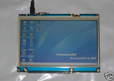

    Вот, нашла на ибэе. Как думаете, может он подойти для наших целей? Все равно, монитор придется раздевать, так может купить только стекляшку с контроллером?

    помоему проще моник с нормальным VGA входом и USB . Этот можно прикрутить( ибо прикрутить можно все) но в итоге дешевле купить монитор получится
    По умолчанию Re: 7" Innolux Digital TFT-LCD Module
    Судя по всему VGA вход и тачь на нем есть, это даже на фото видно и в названии лота написано. Матрица светодиодная такая же как на лиллипуте 7".
    На сто процентов утверждать не буду, но помоему ВГА всетаки нет,
    эта фотка походу с прикрученной процессорной платой и это торчит разъем ком порта, как раз рядом разъем питания. сам экран по цифре скорее всего подключается.
    Плюс интерфейс тача четырех проводный резистивный как я понял( нагуглив ), поэтому еще контроллер делать придется.
    Вотбщей на ебее можно найти лот с процессорной платой и там видно что к чему
    http://cgi.ebay.com/Samsung-S3C2440-...3286.m20.l1116
    Было бы не плохой конечно й такой экранчик с ВГА но походу облом

    Мы прямо спросили у продавца, есть ли у этого монитора VGA-вход. На что был получен ответ:
    "it is a LCD RGB input
    -esky-sh"
    Не совсем ясно что имеет он в виду.
    И по тачскрину тоже непонятки. Если там даже есть USB-интерфейс, то где взять драйвер?..

    Вобщем я сейчас побольше посмотрел всяких фото, Вобщем нету вга у него 99.9(в периоде )%. Тока стекло(тфт панель) с цифровым и-фейсом, тачскрин и несущая плата для подключения процессорной платы(на ней походу тока крепежные отверстия).
