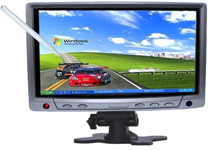

    По умолчанию МОНИТОР XDXP070Z 800x480 с СЕНСОРНЫМ ЭКРАНОМ.
    Характеристики:
    Диагональ: 7.0 дюймов (16:9)
    Матрица: New Digital Panasonic TFT-LCD
    Физическое разрешение: 800 x 480 RGB
    Поддерживаемое разрешение: 1024 x 768
    Угол обзора: 40(l) ,30(u)
    Яркость: 400
    Контрастность: 250
    поддерживаемые AV системы: NTSC/PAL (автопереключение)
    Рабочее напряжение: 11.5V to 13V DC (900mA)
    Мощность: <10W
    Входы/выходы Стандартный VGA вход (15 pin D-SUB) для подключения PC, GPS охранной системы
    Два видео входа RCA для подключения внешних видео источников, например VCD, DVD или камеры
    Резистивный сеносорный экран (USB порт) Поддерживаемые ОС: Windows XP, CE/UNIX, ME and 2000
    Цвет: черный, серебро
    Рабочая температура: от -20 до 60 oC
    Для тех, кто устанавливает монитор без корпуса Установочный размер матрицы: 104x165 мм.
    Видимая часть экрана: 92х155мм.
