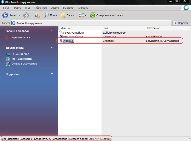

    Запуск Аудио BlueSoleil
    Новая версия
    Принцип работы скрипта:
    1.открываем Bluetooth-окружение
    2.нажимаем кнопку вниз пока не найдем в строке состаяния: "Тип: Смартфон Состояние: Есть соединение, Согласовано Bluetooth-адрес: 00:17:E4:E3:04:87"
    3.нажимаем ввод
    4.нажимаем кнопку вниз пока не найдем в строке состаяния: "Состояние: Бездействие"
    5.нажимаем ввод
    вот и подключились
    После настройки удалить
    в Bluetooth-окружение сделать вид таблица
    открываем myfile.ini блокнотом
    [Section]
    надо заменить
    Key=Тип: Смартфон Состояние: Бездействие, Согласовано Bluetooth-адрес: 00:17:E4:E3:04:87
    Key0=Тип: Смартфон Состояние: Есть соединение, Согласовано Bluetooth-адрес: 00:17:E4:E3:04:87
    Key1=Состояние: Бездействие
