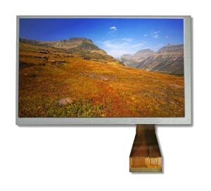

    По умолчанию Подскажите плз вот за этот монитор
    Монитор 7.0" A070VW04 с контроллером SVA080A-R1.2
    Размер диагонали экрана 7.0'
    Модель A070VW04
    Драйвер управления HX8218A+HX8615A
    Качество цетопередачи 24 бита
    Разрешение 800x480
    Формат экрана 16: 10
    Количество пикселей 384 КПикс
    Яркость 400 кд/кв.м
    Контрастность 250:1
    Вертикальная развертка 56 - 75 Гц
    Горизонтальная развертка 31 - 60 кГц
    Макс. угол обзора по горизонтали 65°
    Макс. угол обзора по вертикали 40°
    Время отклика пикселя 35 мсек
    Габариты активного поля 152.40x91.44 мм
    Интерфейс Analog RGB
    Напряжение питания +5/+15/-10 В
    Подсветка (Светодиодная)
    Вес 153 г
    Рабочая температура 0°C ~ 70°C
    Макс.потребляемая мощность 1500 мВт
    Рекомендуемый контроллер SVA080A-R1.2

    Это же матрица без тача и без VGA контроллера

    и угол обзора никакой

    Я звонил менеджерам, контроллер с ним в наборе идет, а тач отдельно 1500 стоит, а он сам 4000, вроде как недорого... Просто я думал, может кто уже юзал, да расскажет, как он!!??

    Так что, больше никто ничего не скажет, кроме того, что углы обзороа не очень?

    матрица это не весь монитор...........похожая стоит в большинстве современных мониторов..........а что умеет контроллер.наличие входов и тд.......на форуме экстрасенсов не встречал....

    http://trigon-rnd.ru/files/LCD/contr...SVA080A-R1.pdf это инфа за контроллер!!

    Неужели спецы все перевелись? Есть же люди знающие, подскажите плз. Брать или не брать, или я его вообще не смогу в панель запихать, тк. это матрица?

    контроллер глянул.........вга ав входы........получиться обычный монитор......а как буит работать с нашими разрешениями.лотерея....
