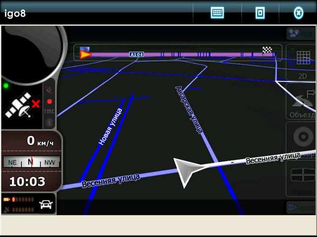

    Вот как избавится от белой полосы внизу экрана?
    такая проблема на 2 компах,ради экспиремента пробывал igo через зумер запускать эффекта не какого.
    разрешение в системе800х600,в сф тоже такое поставил,моник 800х600.

    переустановил,все без изменений
    может винда кривая стоит?в центрефуге время и дата обрезаны,в роад раннере обозначение кнопок смещены.

    В папке iGO ==>sys_pc.txt попробуй увеличить значение Y
    [rawdisplay]
    highres="1"
    ;driver="GX"
    class="landscape"
    ; or rlandscape, portrait, square
    stretch=0
    screen_x=848
    screen_y=480
    ;posy=0
    ;posx=0
    border=0

    у меня y=600
