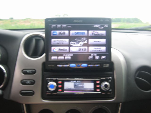

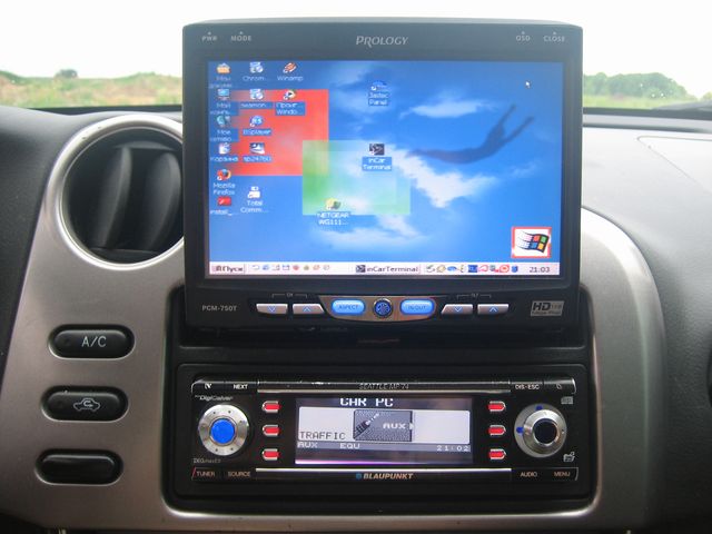

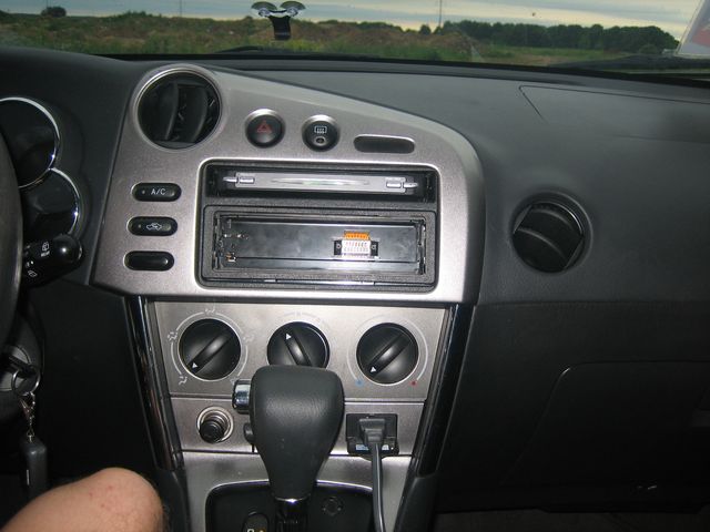

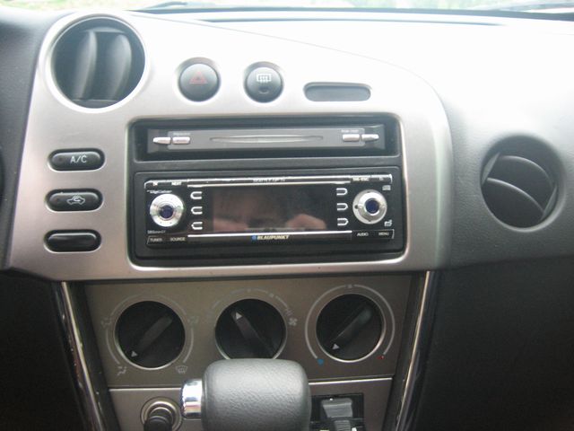

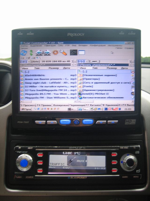

    Всем доброго времени суток! Год я вынашивал идею Car PC, и вот наконец решил что-то делать =) Хотел начать с системного блока, но мне подвернулся монитор Prology PCM-750T, который я и хотел ставить, т.к. можно без хирургического вмешательства поставить монитор, и оставить 1din магнитолу, и плюс ко всему в любой момент вернуть штатную 2din. Вместо системного блока пока решил использовать трофейный ноут Compaq Armada m700, который подключен к встроенному в авто инвертору на 115В. В машине пока погром, никак не определюсь с местом для системника, т.к. под сиденьями все занято, под водительским блок управления подушками, под пассажирским усь. Проводов правда аж до багажника хватит =) Ноут подключил к AUX1 на магнитоле, на AUX2 зацеплю телег от Prology, на ноуте отвратительная звуковуха, но майфун сглаживает все щелчки, звук в принципе неплохой, но с хорошим системником будет вообще супер. Рамка в которой все собрано METRA 99-8205, специально для Vibe/Matrix, переделанная паяльником и напильником =))) Пользоваться монитором очень удобно. У меня никогда подобного в машине не было, но от дороги не отвлекает. Из прог поставил только кар терминал, т.к. ноут очень уж медленный. Утром уже в пробках смотрел Lost, очень убивает время. Выкладываю немного фото на ваш суд =) Кого заинтересует строение рамки могу тоже фотки выложить.
    Моник спрятан, голова тоже =)
    Появилась голова
    Появился моник
    Рабочий стол Win 2k
    В тотале шикарно работать тачем!
    На фотках экран у магнитолы немного съехал, но это лечиться =)
