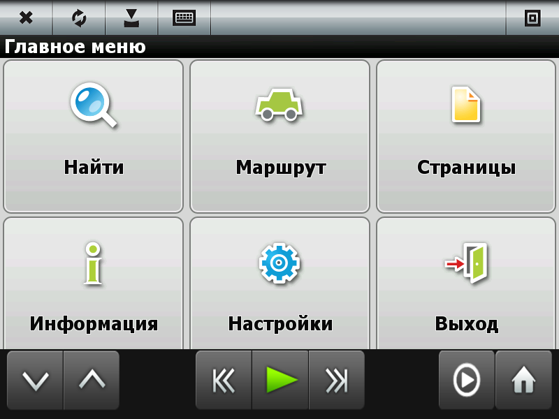

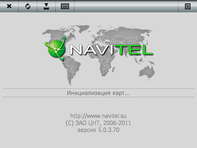

    Вот так выглядит Навител у меня
    Вот так выгядит с нижней полосой
    Вот здесь я это выкладывал, разрешение 800 на 600
    http://www.compcar.ru/forum/showpost...10&postcount=8
    Задавайте конкретные вопросы постараюсь помочь.
