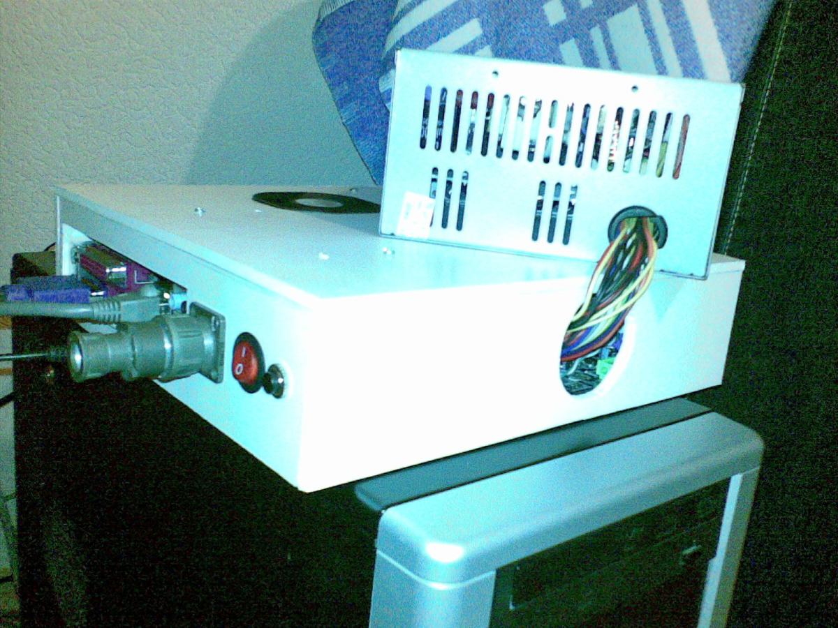

    Мать Foxconn A690GM2MA-8KRS2H купил в конце прошлой недели. В выходные сделал новый корпус, процессор поставил, пришлось доработать крепление кулера, чтоб рычаг защелки не выступал выше вентилятора. Корпус получился 26х26х6,5см. Дома фотки выложу. Все установил работает отлично. POwerStrip показывает что и композитная синхра и черезстрочная развертка присутствуют. Замешивать синхру не придется. На матери есть ТВ выход, DVI, D-SUB. Теперь в ближайшее время попробую подцепиться в машине.

    Камень Sempron 3400+ 1,8 гГц, винт ноутбучный FujitsuSiemens 80 Гб, память 1 гиг 667, Винда ХР сервиспак 3-й, пока такая пусть, потом тюнинг произведу, выкину все ненужное.
    Сейчас с него пишу... Тихий очень. До него я с АМД вообще не работал. Довольно быстрый и тихий. Сделаю себе такой фильмы с торрентов качать, а то основной че-то шумный зараза, ночью неудобно. Конечно по потреблению хуже, у меня есть Селерон 420-й так тот 35Вт всего жрет, а этот 62 вроде. Но думаю мне хватит, БП Е-10000 у меня. Навигация на приемнике BR-355.
    На картинках провода от сетевого БП входят в отверстие для вытядного вентиля. Поставлю когда в машине будет.
    Руки чешуться быстрей в машине протестить, да холодно блин.. до гаража теплого не раньше праздников доберусь.
