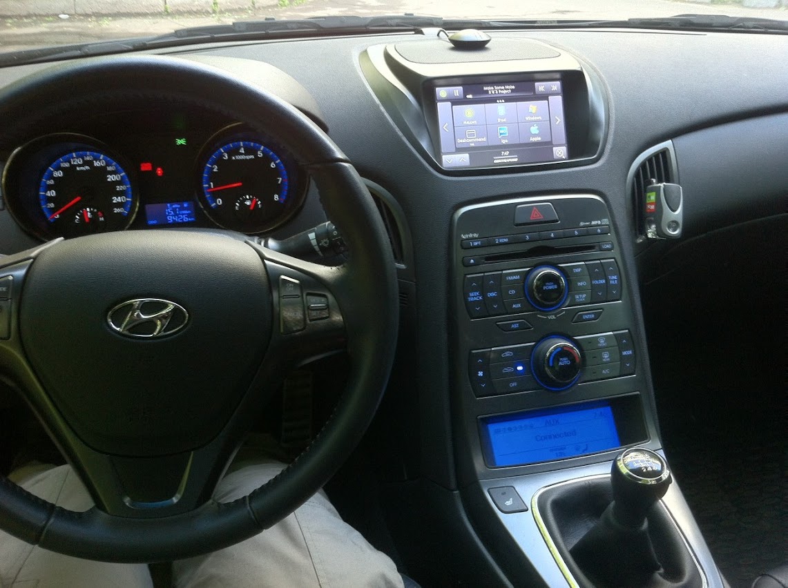

    Фото салона до вмешательства, глазораздирающий синий дисплей сверху было решено перенести вниз, на место пепельницы. А его место в последствии займёт монитор с тачскрином.
    Штатную голову решил оставить т.к. она имеет много различных ништяков в виде Mp3, ченджера на 6 дисков, хорошо вписывается в дизайн, выходы предусилителя, управления на руле, автоматического переключения на аукс или айпод когда чувствует что пошел сигнал, управление айфоном или аподом с руля и выводом названий трэков на экран. А ещё если ее убрать то перестают работать часы и градусник забортной температуры :-)

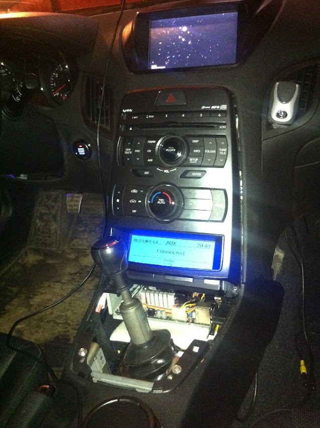

    Так же оказалось удобным то что с магнитолы идёт управляющий провод на штатный усилитель который был тут же вычислен и использован в качестве управляющего провода компа. Так что комп включается нажатием кнопки power магнитолы, отключается вместе с ней.
    Приступим к раскурочиванию, тут надо отдать должное производителю авто, ничего не скрипит но при этом снимается всё элементарно, никаких танцев с бубнами- потянул отстегнулось, ничего не ломается
    Примеряем новую рамку под монитор, рамка не оригинальная, сильно извращаться не стал, заказал её у корейско-китайских умельцев с e-bay
    удаляем апендикс
    и прикидываем его вниз
    из старого тонкого компьютерного корпуса согнута новая жестянка для крепления монитора (старая в руках) вместо пепельницы
    переезд состоялся
