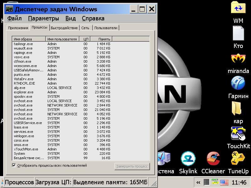

    Вопрос Ждущий не работает.
    Комп не уходит в ждущий,точнее уходит,рубит монитор,звук,..и через 3-5 сек сам возращается из него, при этом надписей не при входе в режим,не при выходе нету.
    В спящий уходит и выходит как положено.
    БП m2-itx, настроен на отрубание через 20 мин, как Chip советовал.
    Звук встроенный,видео тоже, драйвера для матери последние стоят,для тача тоже последние вроде, пробывал отключать gps,блютуз клаву,телефон-эффекта нуль.Единственное что не отключал-это ларт и тач (проблемно добираться).
    Вот дерево запущенных процессов

    По умолчанию Re: Ждущий не работает.
    тогда еще посмотри в "диспетчере устройств" свойства по питанию для ЖПС, тача, ну чо там у тя еще внешнее висит. я как-то тож бился с похожей проблемой, пока туда не залез. какой-то девайс не давал компу в ждущий режим уйти.
