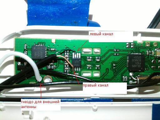

    Уже есть решение
    Там внутри 3 микрухи. Нам нужна средняя. Я взял обычные наушники и отрезал динамики. Левый канал припаял на 3 ногу микрухи, правый на 5. Минус на минус usb-разъема.

    По доработке Line-IN могу добавить, что при этом нужно через диспетчер устройств отключить USB-звуковое устройство (при этом остается возможность управлять им через Центрифугу, но звук будет через line-in)

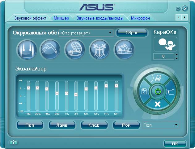

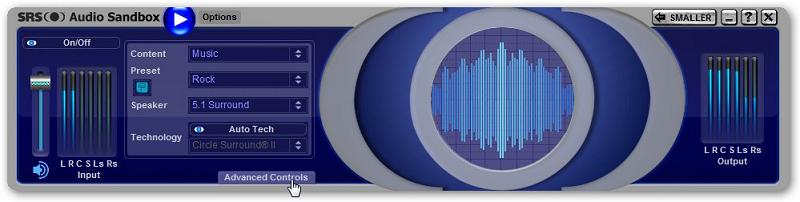

    А если в настройках realtek HDA выставить окружение "зал" или другое? по идее он должен раздать звук на 4 колонки... Такой метод использовали раньше при построении HTPC для прослушивания mp3.
    Все меняет "галочка" виртуальное окружение. Когда ее поставишь звук в задних динамиках появляется.
    Еще можно попробовать SRS Audio SandBox - он может хоть из моно развести на 5.1

    По умолчанию Re: CF играет радио только на перед.колонки :(
