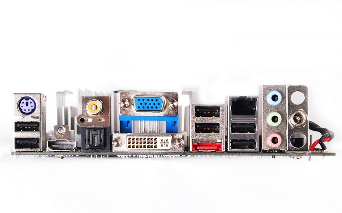

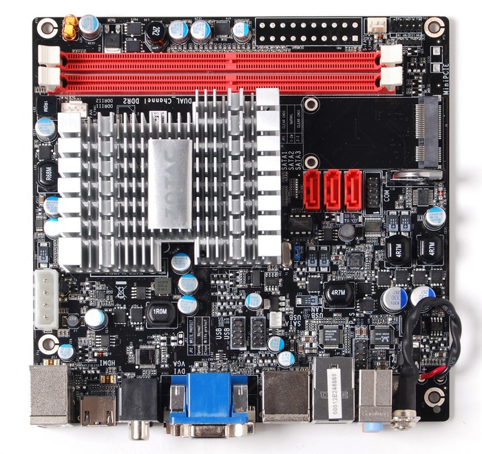

    Компания Zotac официально объявила о начале производства материнских плат на базе новой платформы ION, от компании Nvidia. Линейка плат представлена двумя моделями, выполненными в форм-факторе mini-ITX. IONITX-B-E работает на базе процессора Atom N230, тактовой частотой 1,6 ГГц, ВТО время как более производительный экземпляр IONITX-A-B/C/E/U оснащен двухъядерным Atom N330. Платы имеют по два слота под оперативную память DDR2-667/800. Обработка графических данных осуществляется посредством ядра GeForce 9400, поддерживающего DirectX 10.
    Из интерфейсов присутствуют: один eSATA, три SATA 3.0 Gbps, Gigabit Ethernet и аудио разъемы системы 5.1. Обе материнские платы имеют D-Sub, DVI и HDMI разъемы. IONITX-A-B/C/E/U оснащена также модулем беспроводной связи 802.11n WiFi и разъемом для подключения внешней антенны. Модели IONITX-B-E и IONITX-A-B/C/E/U уже начали поставляться в некоторые страны Европы, при этом стоимость новинок находится на уровне 120 и 170 евро соответственно.

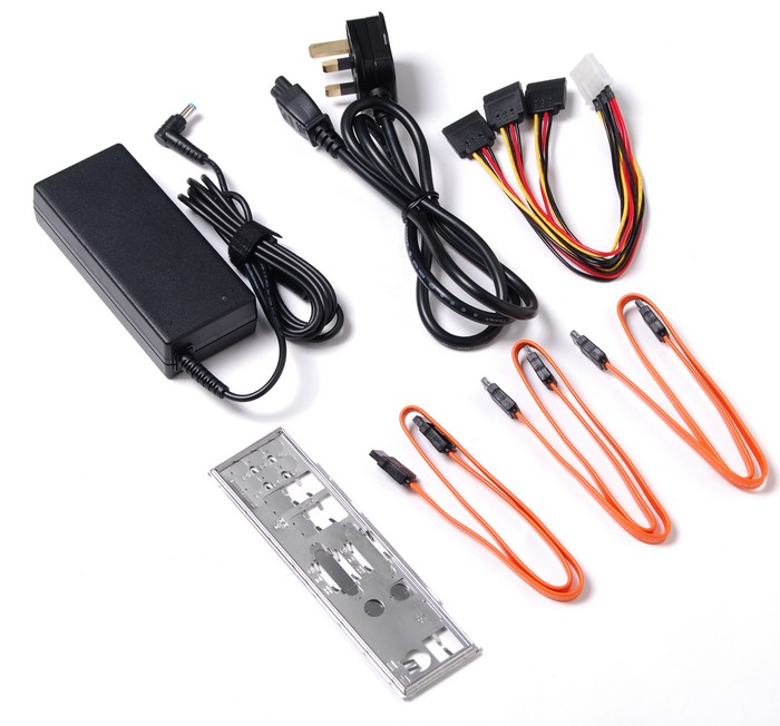

    А разве с ней вместе блок притания не идёт? Вот к этому штеккеру и включаем. Можно посмотреть распайку на "автоматических" БП и согласно ей подцепить плату.

    Он впаян на матплату и расчитан на +12В +-10% (+-1В)

    вот это вариант! купить маму с одним питанием 12 вольт и прицепить к ней блок за энную сумму...Вопрос к электроникам судя по габаритам у нее внешний блок питания трансформаторный возможен ли вариант подключения сети авто до стабилизатора в самом блоке?

    Внешний блок питания там импульсный. Трансформаторных блоков питания практически больше не делают. Можешь попробовать переделать если дружишь с паяльником и понимаешь как оно работает.

    Блок питания у этой мамки рассчитан на +19!!!!! вольт!!!
    и внешний БП соответственно на 19V DC.
    так что вариант один DC-DC конвертер или ноутбучный 19V DC БП для авто!
