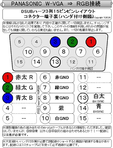

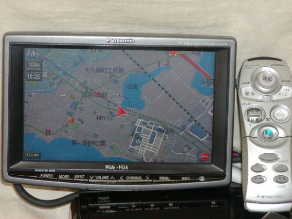

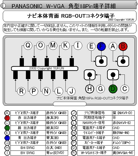

    Доброго времени суток! машина пришла с навигацией Panasonic CN-HD9000. с ней телек с разрешением W-VGA (800*480). хочу использовать его для carPC прикупив в последующем сенсорное стекло. телек соединен с тюнером, на котором много входов, среди которых интересующий меня вход RGB. нашел его распиновку (см. рис1). хочу сделать переходник на нужный мне VGA (см. рис2).
    вопрос_1. впринципе ничего сложного: этот RGB тот же VGA только контакты в другом порядке и добавлены несколько лишних контактов для навигации. Прав ли я? и не возникнет проблем с синхронизацией?

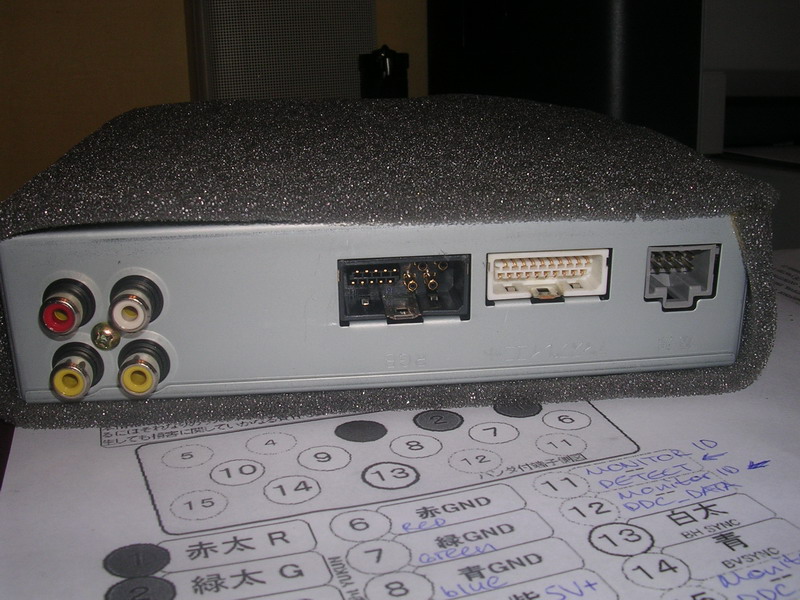

    вопрос_2. серый разъем тюнера (самый правый) на рис.3 - это для питания?
