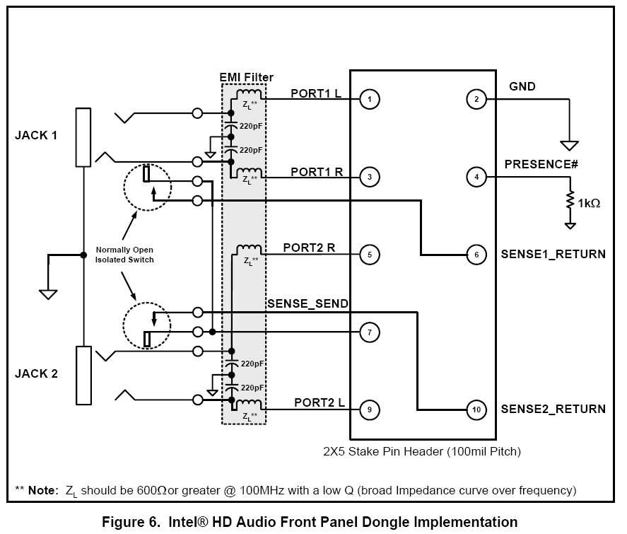

    Хочу брать звук на адаптер AZ-FM из фронт-аудио коннектора -- а нифига не определяется. подключаю наушники на 30 ом, 170 ом -- никакого эффекта, zotac 630i (на борту реалтек) не переключается на фронт. параллельно ушам вешал еще сопротивление 36 ом -- куда уж меньше.
    как он определяет ухи? или как заставить принудительно туда выводить?
    для тестов стал использовать фронт-коннектор от инвиновского корпуса, но, похоже, он для ас97, а не HD. для HD-коннектора определена сигналы sence (на выводах 6 и 10) но на 630i в мануале они размечены как "reserved". как эти сигналы sense работают -- найти не могу. еще есть сигналы определения HD-донгла -- но как конфигурируются для работы -- непонятно

    нашел. надо 7 и 10 ноги закоротить (для ушей). 7-6 для микрофона. вроде 4 ногу на землю надо, но и так работает.
    картинка прилагается
