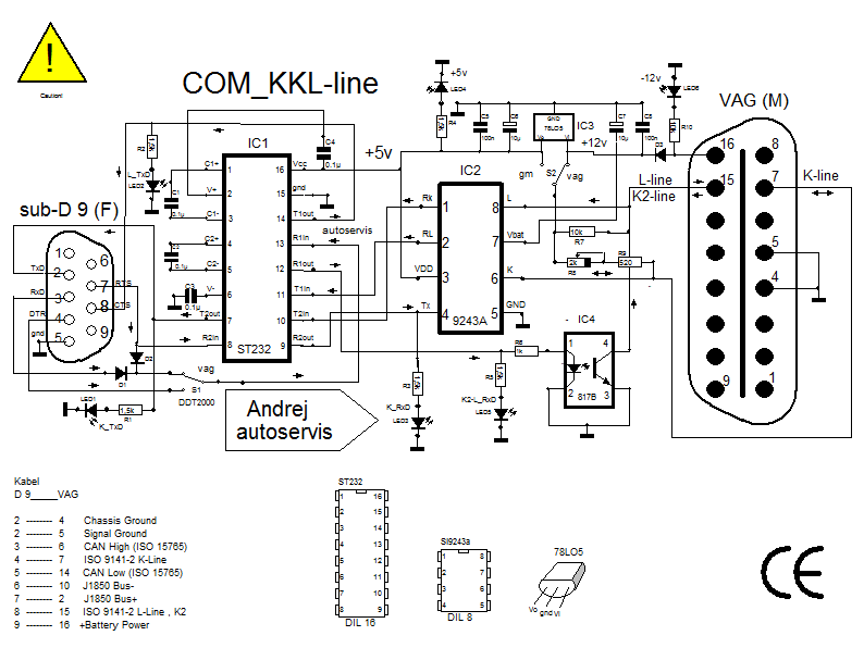

    привет ВСЕМ ,
    купив несколько разных шнурков и разобрав их, увидел много ляпов.
    скачал даташиты микросхем и разные схемы KL , KK и KKL шнурков ,
    посмотрел - ошибок немерянно.
    решил - наваять сам
    вот , что получилось ...
    т.к. в своём глазу - бревно не видно , выношу на Ваш суд.
    посмотрите - если не накосячил ?

    Вживую устройство еще не собирал пока?

    Так хочу посоветоваться .
    R2 R3 ?
    ну и остальное...
    потому как - не только для концерновых тазиков, а с остальными- нет опыта работы.
    P.S.есть и более простой вариант ...
