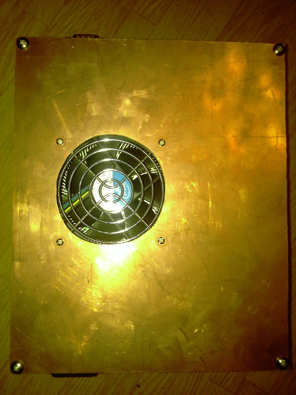

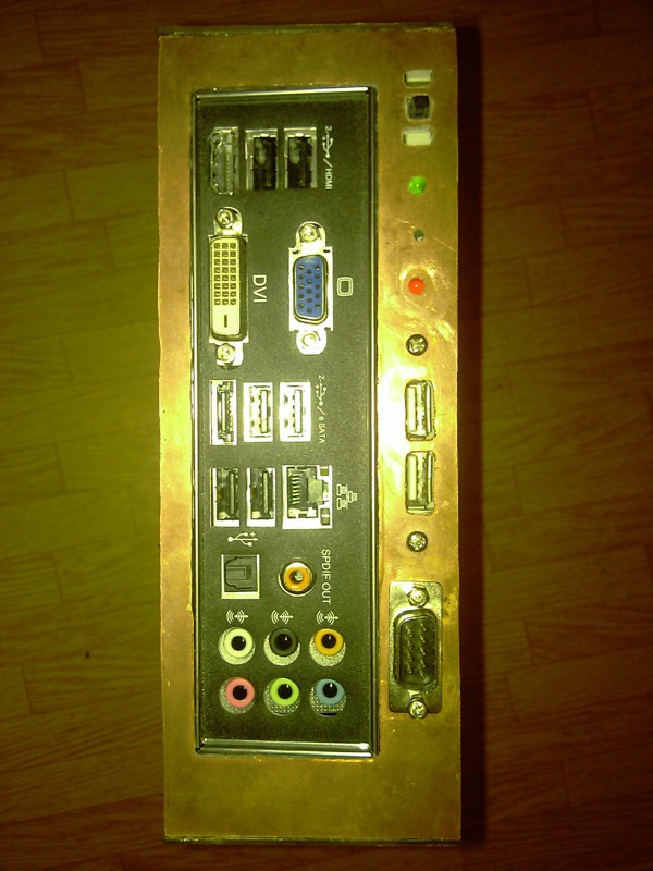

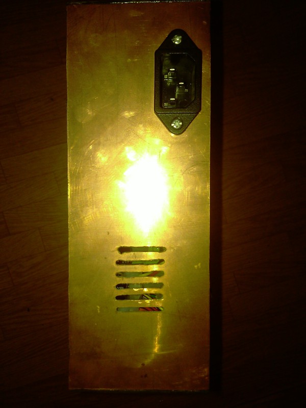

    Начнем с компьютера:
    Корпус - HandMade из текстолита (простота сборки пайкой + экранирование)
    Мать - ECS H55H-I (miniITX)
    Процессор - Core I3 530 (2993 МГц, TPD 73 Вт)
    Память - DDR-III 1024 x 2
    Жесткий диск - 2.5" SATA-II 500Gb Seagate Momentus 5400.6 (потом поменяю на SSD поэтому закреплен жестко)
    Так же в корпусе USB-KLine от MasterKit и какой-то Bluetooth свисток
    Блок питания - M2-ITX

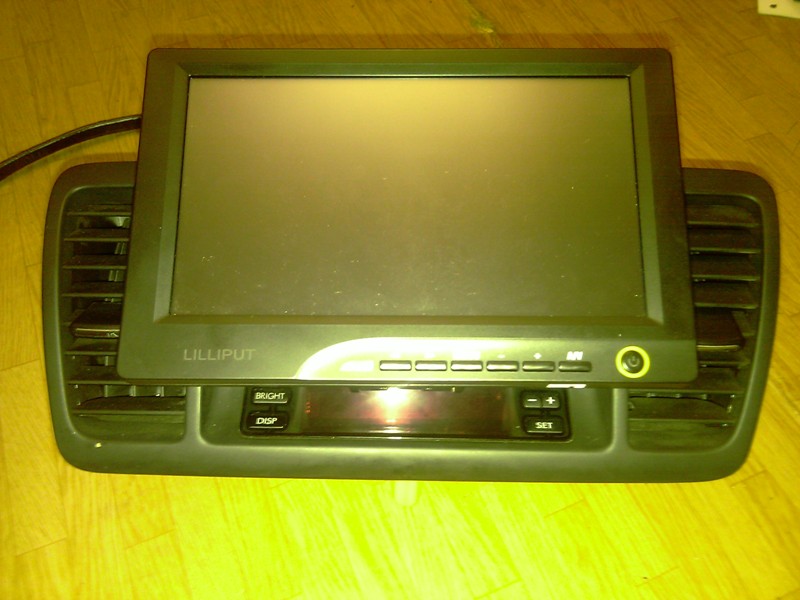

    Перчаточный ящик был немного разобран и в него установлено: крепление монитора, dc-dc для питания монитора Lilliput 869GL и селектор для камер (обгонная/задний ход) собственно RCA гдезда для них и есть, а molex для подачи управляющих сигналов... кабель замотанный изолентой это смотанные HDMI и USB от тачскрина. Питание для монитора взято с ACC штатного борт. компа... Запас по мощности там достаточный... Проверено

    Конечно у каждого свои предпочтения в дизайне - но возможно стоило пожертвовать 1 дюймом диагонали и установить экран красиво в штатном месте?

    Посмотрел твою машинку, на мой взгляд, вариантов четыре:
    1. Глубокий колхозинг панели с воздуханами.
    2. Установка в штатное место маленького экрана.
    3. Навесной телик, как сейчас.
    4. Бросить эту затею с Car PC :-)
    Лично я за все, кроме 4-го варианта)
