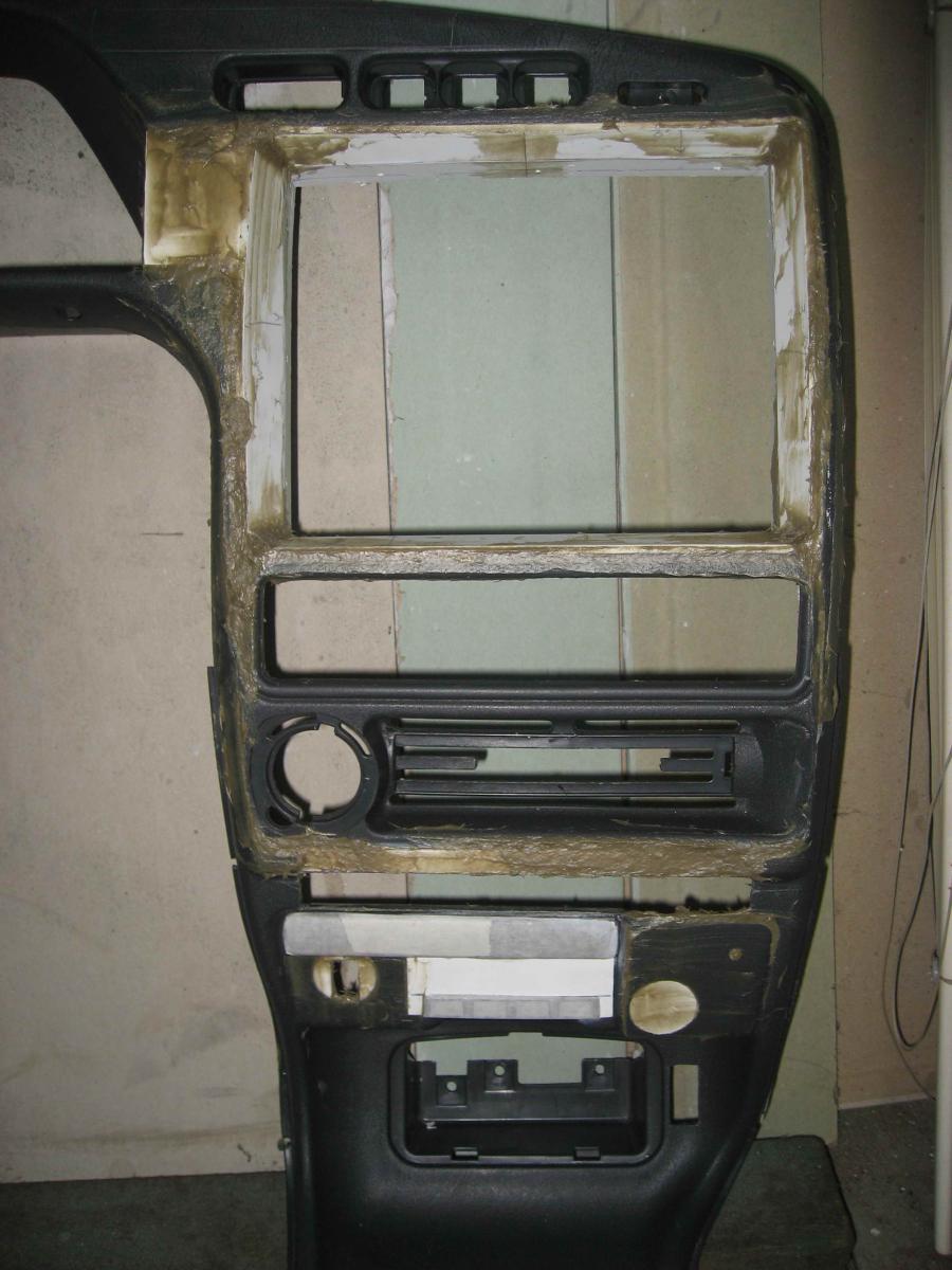

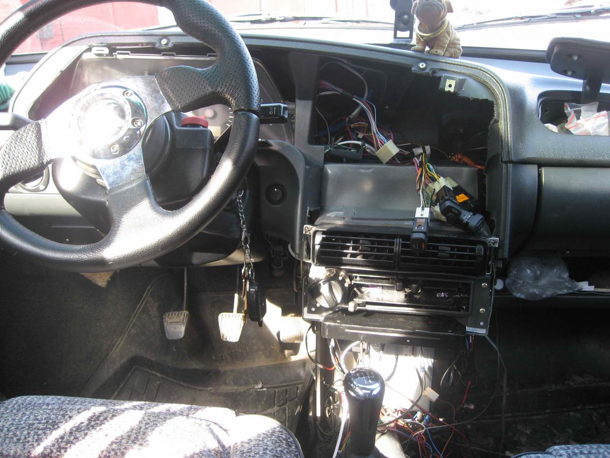

    Вот и я заморочился КАР РС. Два месяца изучал этот вопрос и вот что начало вырисовываться
Название:	так было1_новый размер.jpg
ID:	7812   Нажмите на изображение для увеличения.
Название:	Так было2.jpg

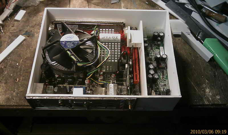

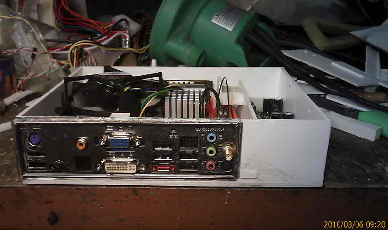

    А теперь что получается
    Системный блок - встанет под пассажирское сиденье (второй вариант)
ID:	7814   Нажмите на изображение для увеличения.
ID:	7815   Нажмите на изображение для увеличения.

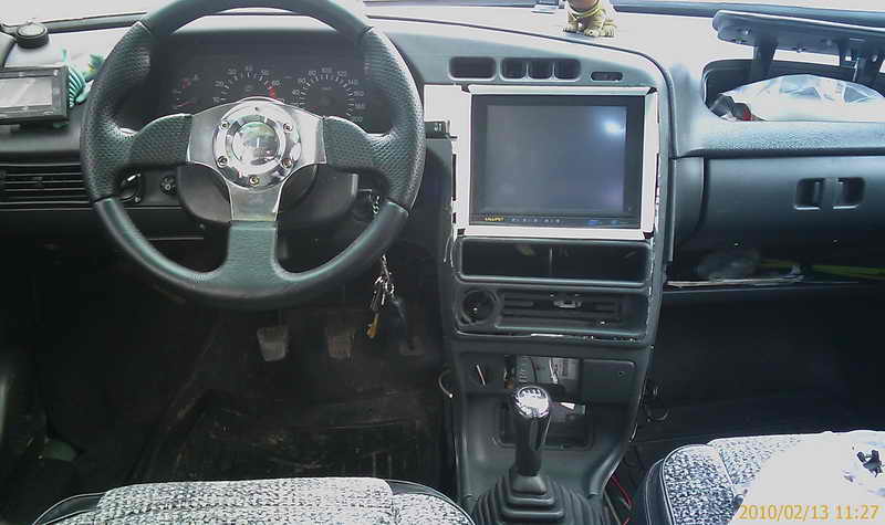

    А вот так будет выглядеть монитор
ID:	7817   Нажмите на изображение для увеличения.
ID:	7818   Нажмите на изображение для увеличения.

    10.07.2009
    238
    262
    По умолчанию Re: ВАЗ 2115
    намана будет!,смотрю пришлось торпеду резать под моник.
    а если продавать машину придётся!?
    Продвинутый Аватар для Z@GR
    02.10.2008
    325
    290
    эта накладка пластиковая продаётся в магазинах за не очень дорогие деньги - можно и пожертвовать
    ИМХО!

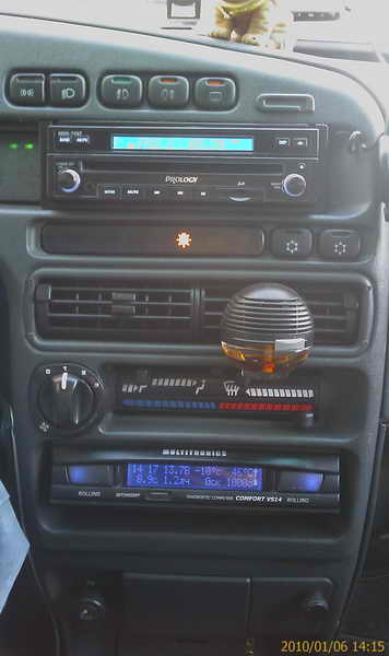

    Продолжение. Прикрутил DVD и зашпаклевал панель.
ID:	8135   Нажмите на изображение для увеличения.

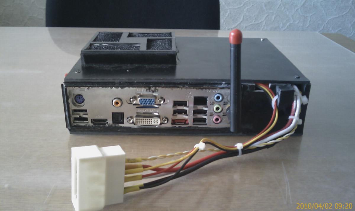

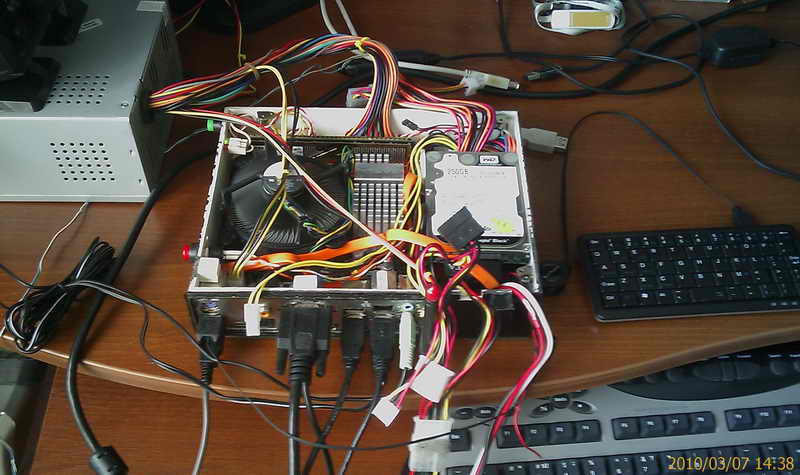

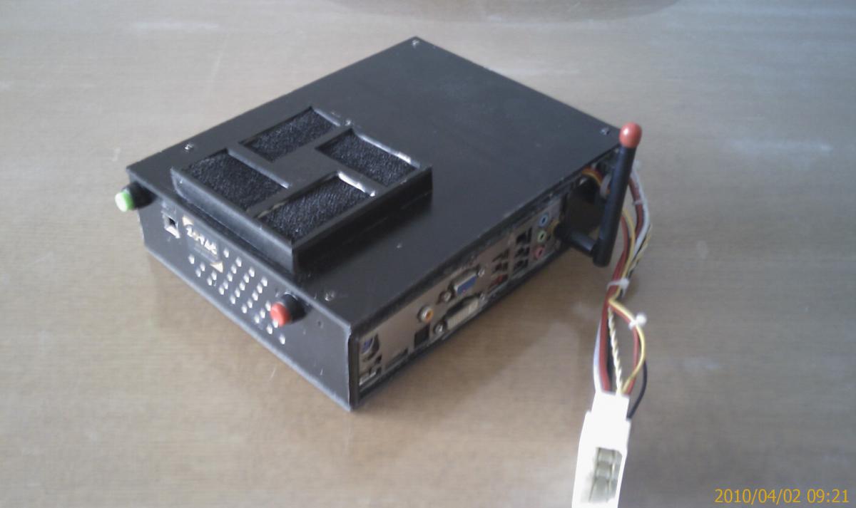

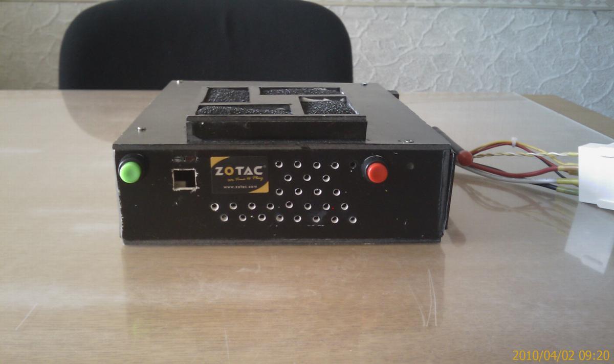

    Вот готов системник
ID:	8228   Нажмите на изображение для увеличения.
ID:	8229   Нажмите на изображение для увеличения.
