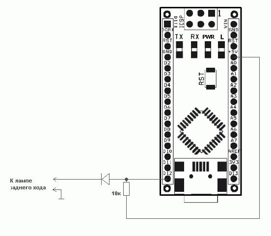

    Нашел 15 мин времени написать код для программной активации и деактивации Веб камеры .
    Назначаем на 0 горячии клавши например плагина камера, на 255 горячии клавиши закрытия этого окна
    Софт для ПК .
    Код для Carduino ( Arduino )
    PHP код:
    //http://compcar.ru
    byte val = 0;
    byte i = 0;
    void setup()
    Serial.begin(115200); // настроить скорость com порта
    void loop()
    if(
    digitalRead(12)==HIGH){ val=255;} else { val=0;} // проверить лампу заднего хода
    if(i!=val)
    Serial.print(val,BYTE); // отправить прочитаное значение компьютеру
    i=val;
    delay(700); // Пауза отключения камеры
    Схема подключения

    Лучше на входе поставить делитель из двух резисторов, так надежней будет

    Ну если говорить про надежность то оптопара самый надежный вариант.
    Но в данной схеме надежность не хуже оптопары, срабатывания не будет только в одном случаи, если все лампочки заднего хода перегорят.

    Резестивный делитель можно использовать для аналогового входа, для цифрового не совсем он подходит, иначе уровень для еденицы будет на достаточным, нужно делитель делать с запасом и расчитывать как минимум на +25в

    А какой диод на схеме используется?
    По умолчанию Re: Использование Web камеры вместо Камеры заднего хода.
    Диод 1n4448
    Можно оптрон поставить

    А можно ли применить такую схему (со стабилитроном) для активации камеры?
