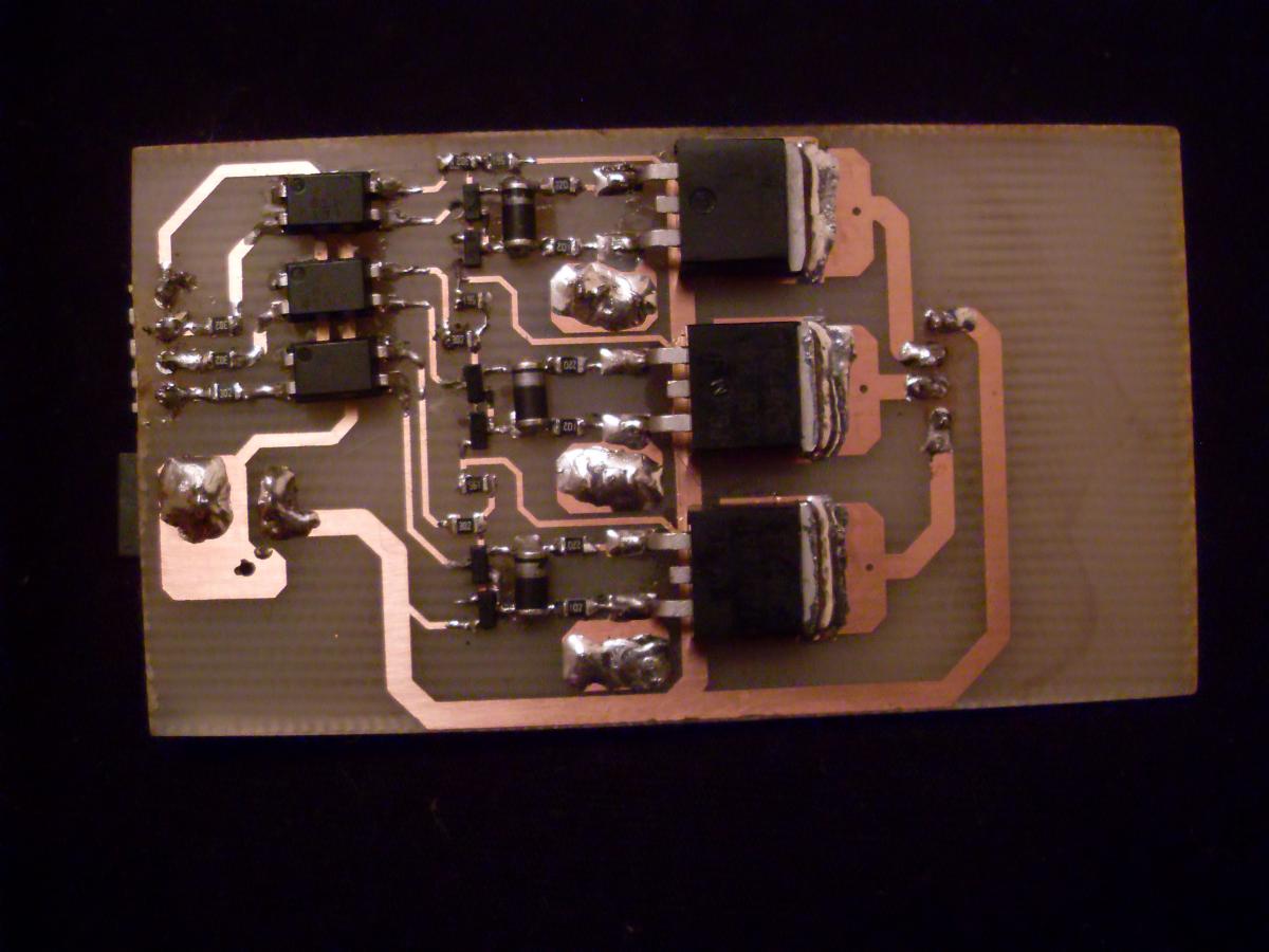

    По умолчанию Re: Arduino + rgb лента
    Усилитель rgb самодельный, взял со схем.нетНажмите на изображение для увеличения.

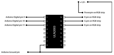

    До метра вроде можно по этой схеме подключать Нажмите на изображение для увеличения.
    Для двух лент одной платы ключей должно хватить
    19.10.2008
    9
    223
    Т.е. 2 ленты можно подключить по схеме с unl2003?
    Я имел ввиду первую схему

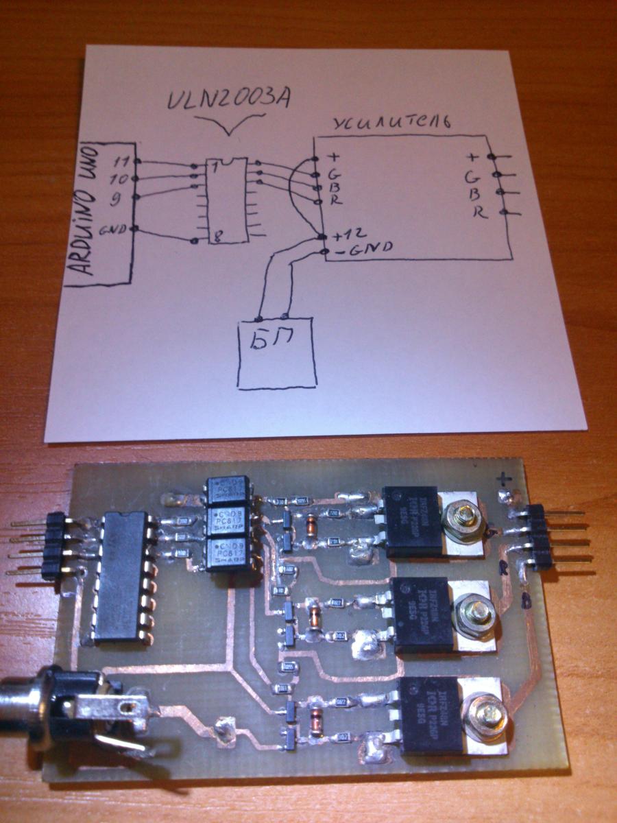

    Пока подключал к ардуино только 5 метров RGB ленты. Питание 12 вольт. Ток потребления не мерял. В качестве источника питания использую компьютерный бп 12В 10А. На прямую RGB усилитель с ардуино работать не хочет, а через unl2003 все работае.
    В итоге думаю сделать освещение в комнате на светодиодных лентах, 3 rgb и 3-4 ленты холодный белый. И управление с помощью энкодеров, пульта и телефона. Но так как с электроникой и програмированием не знаком, то по немногу изучаю разные примеры и делаю программу для ардуино.
    фото усилителя и схемка как подключаю
