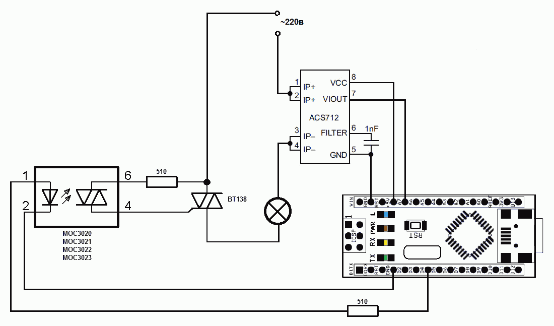

    Сегодня нарисовал схему. Думаю что завтра продолжим усовершенствовать скетч
    Пример простейшего скетча для зажигания лампочки в пол накала
    Для изменения яркости нужно изменять значение в строке _delay_us(5000); от 0 до 9000

    При использовании датчика тока для управления нагрузками, можно применять разные решения все зависит от задачи. Можно например регулировать методом отсечки или методом измерения тока в нагрузке что полезно при использовании индуктивных нагрузок. Еще при этом можно измерять и выводить показания тока и рассчитывать потребляемую мощность.

    Спасибо за восстановленную тему.
    Если требуется только измерять ток (для того чтобы высчитать мощность), то МОС и симистор можно убрать, а подключение датчика тока к ардуине оставить как есть?
    Можно пример скетча как измерять ток? Или хотя бы по какому принцыпу он измеряется?
