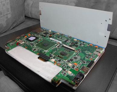

    Собран на базе Asus EeePc 701, все сделано единым, готовым модулем для установки на место 2DIN магнитолы.

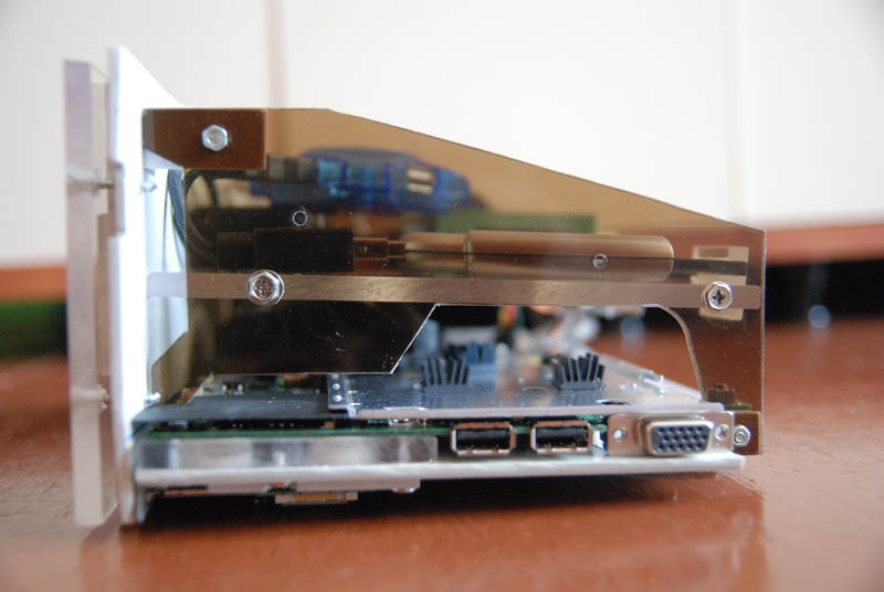

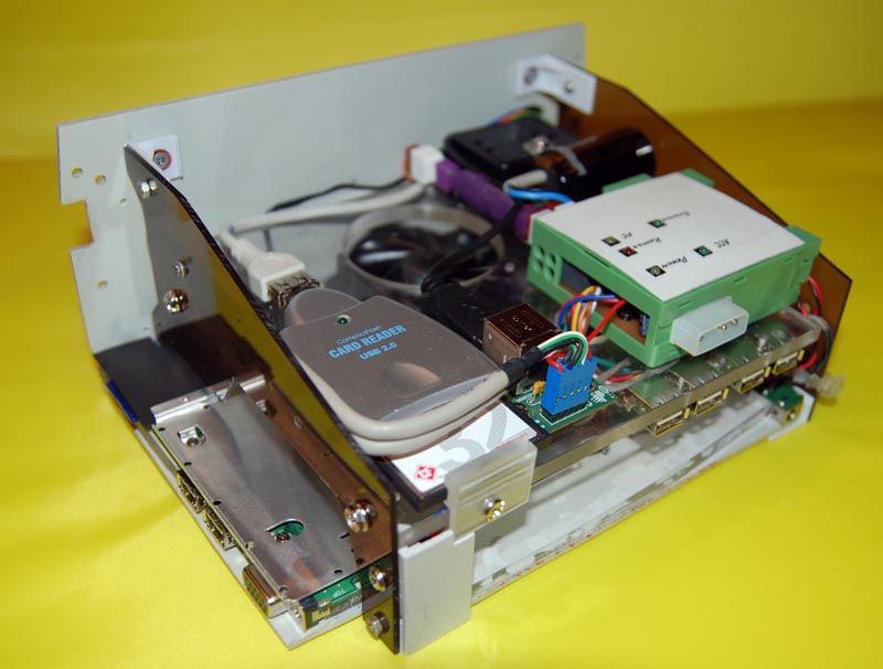

    и так, корпус собран из 1.5мм пластика и 6мм орг.стекла.
    система охлаждения.
    корпус двух уровневый, нижний уровень продувается..

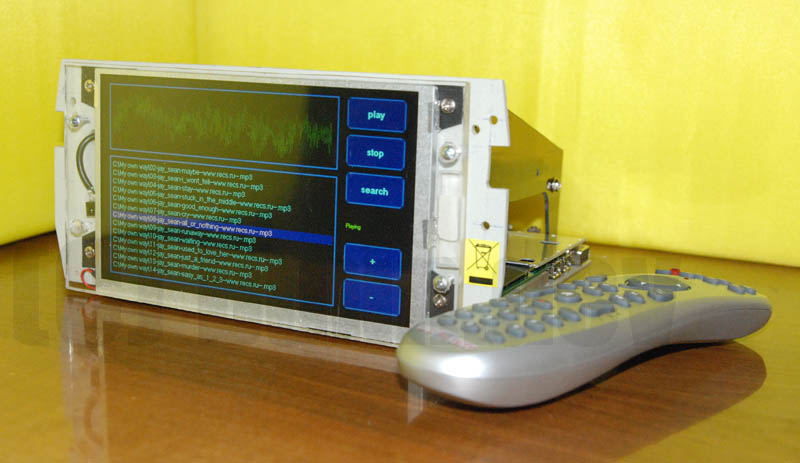

    По умолчанию Медиа панелька для управления музыкой
    В машине уже сделана и обкатана (пока ЕееРС был буком) МедиаПанель.
    Я не любитель сенсорных экранов поэтому тач в этом проекте будет скорее дополнительным устройством ввода.

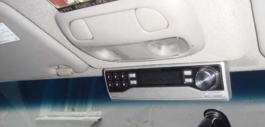

    Для управления музыкой собрал из старой магнитолы вот такую штучку
    Регулировка громкости и куча кнопочек для управления плеером..

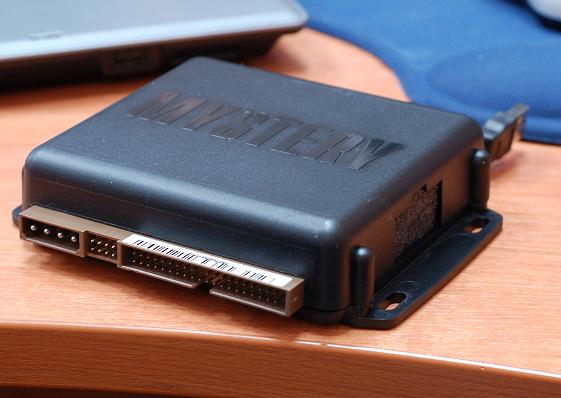

    Контроллер, помещается под обшивкой крыши
    Эта черная коробка (от сигнализации) - контроллер управления той маленькой Медиа панелькой, что на фото выше.
    у меня не получилось как у китайцев впихнуть все в одну микросхему.
    МедиаПанель которую в видите, довольно тонкая, это просто набор кнопок соединенный 40Pin IDE шлейфом с контроллером..
    в контроллере:
    - USB хаб на 2 свободных разъема, для доп. устройств
    - контроллер джойстика для обработки нажатия клавиш
    - мышиный контроллер для поворотного энкодера.
    дальше дело программы превратить все эти события в регулировку звука или переключения песен

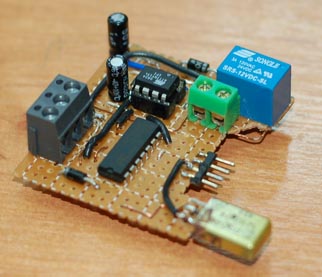

    Теперь о блоке питания..
    Преобразователь 12-8 собран на LM2576 по схемке из ее даташита, настроен на 8в. туда-же прикручен еще 7805 для 5в линии.
    "Мозг" блока питания сбран на Tiny15, примерно, по такой схеме
    алгоритм работы:
    при включении АСС..
    включаем питание преобразователя, ждем Х-сек, нажимаем кнопку, ждем Y-сек, считаем что комп включен
    при отключении...
    гасим подсветку LCD, ждем М-сек, нажимаем кнопку, ждем Y-сек, считаем что комп выключен, ждем N-сек и отключаем питание..

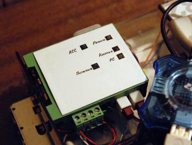

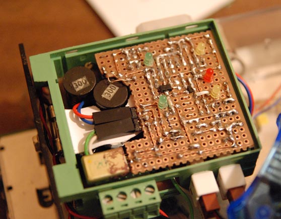

    сам блок питания:
    Наконец удалось уместить все в одну коробочку!
    в этом слоеном бутерброде место уже точно нет..
    заметьте что ЕееРс питается через разъем батареи!!
    Дело в том, что ЕееРС при небольших скачках напряжения (на входе питания) тутже отключается.. эксперименты с конденсаторами и т.п. не помогли. в результате при запуске двигателя комп просто отключался..
    позже, преобразователь был перестроен на напряжение 8 вольт и ЕееРС запитан через разъем батареи..
    напряжение 8.3В - полностью заряженная батарея, ЕееРс нормально работает при понижении до 5.9В! на всякий случай на питание добавил большой конденсатор (400мF).

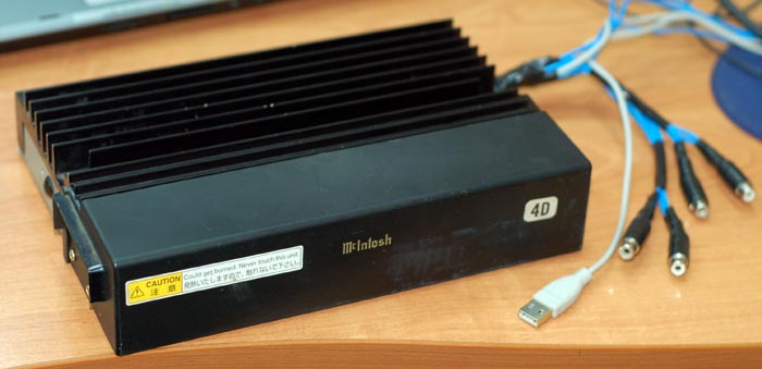

    На старенький McIntosh EF-10801, вместо головы был прикручен чип CM108 (High Integrated USB Audio I/O Controller) Все уместилось внутри корпуса самого усилителя. Включение усилителя сделано по выходу на СМ108 (есть у него лампочка "готов") так что никаких пуков.кряков при закрузке не слышно..
    Качество звучания у СМ108, конечно не фонтан, но жить можно.. да и как показали тесты, для полученного усилка качество (моей штатной) автомобильной акустики сильно низкое..
    мощность около 26Ватт на канал т.е. 130Ватт

    По умолчанию Небольшие изменения в компоновке.

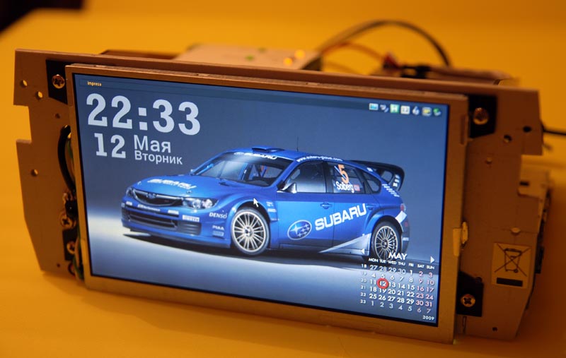

    Тормозной Explorer заменен на более "легкую" оболочку LiteStep.

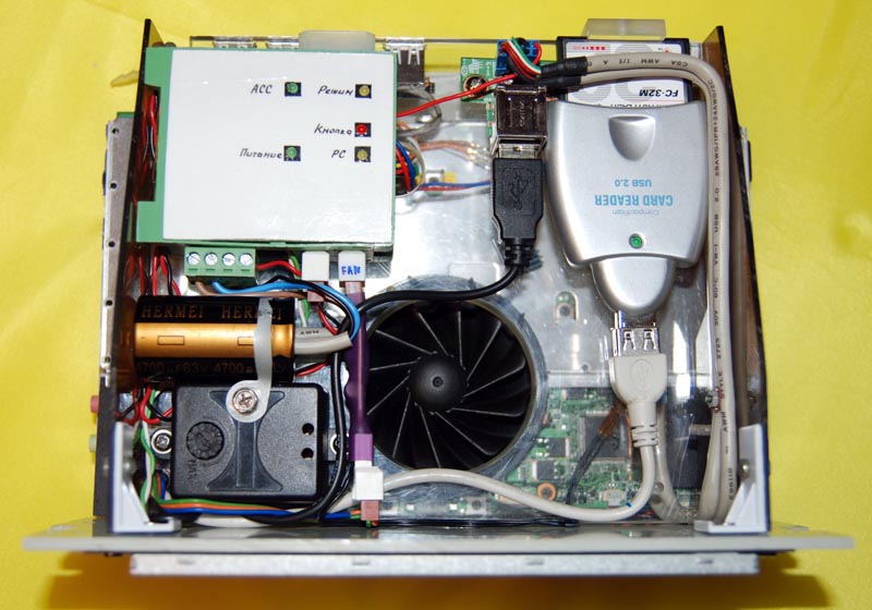

    Изменилась также и внутренняя часть. Убран USB HUB, внутренние устройства теперь подключены непосредственно к мамке.
    Блок питания стал "умнее". на свободную ногу 7 (см схему) через делитель заведено 5в с usb. таким образом БП "видит" что комп включен.
    Установлено устройство управления скоростью вентиляторов.
    по датчику температуры эта штучка поднимает скорость вращения.
    в результате такой доработки, температура снизилась на 4-5 градсов., уровень шума возрос, но незаметно..
    сделаны всякие крышечки и фиксаторы, чтобы от вибрации чтонибудь не выпало
    Последний раз редактировалось yurich38; 13.05.2009 в 07:10.
