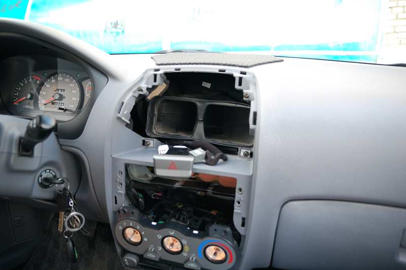

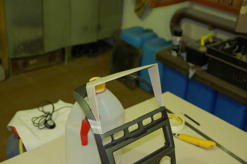

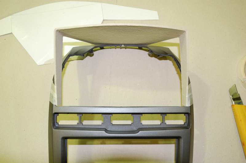

    Снимаем консоль и начинаем примерки и резьбу по картону:

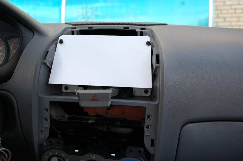

    Мониторчик будет здесь:

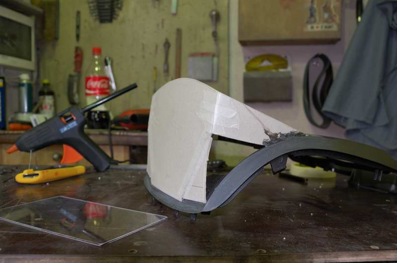

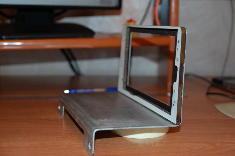

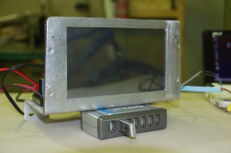

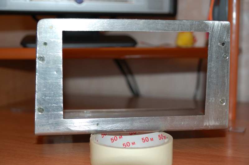

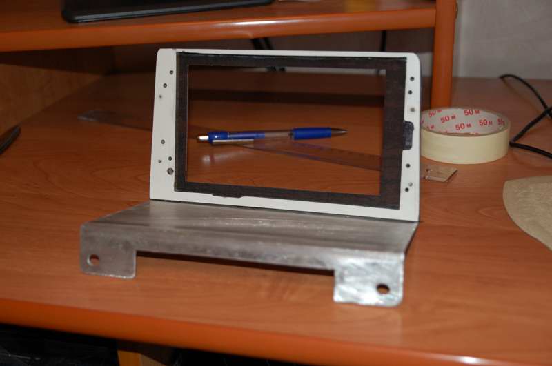

    А это уже корпус для матрицы:

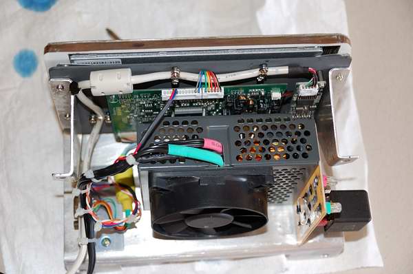

    Ну и в сборе с тестовым блоком питания:

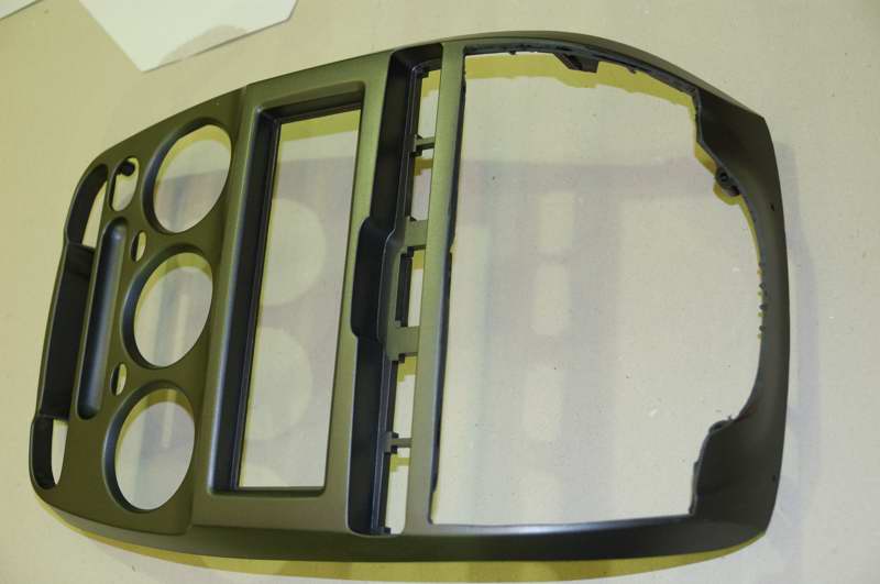

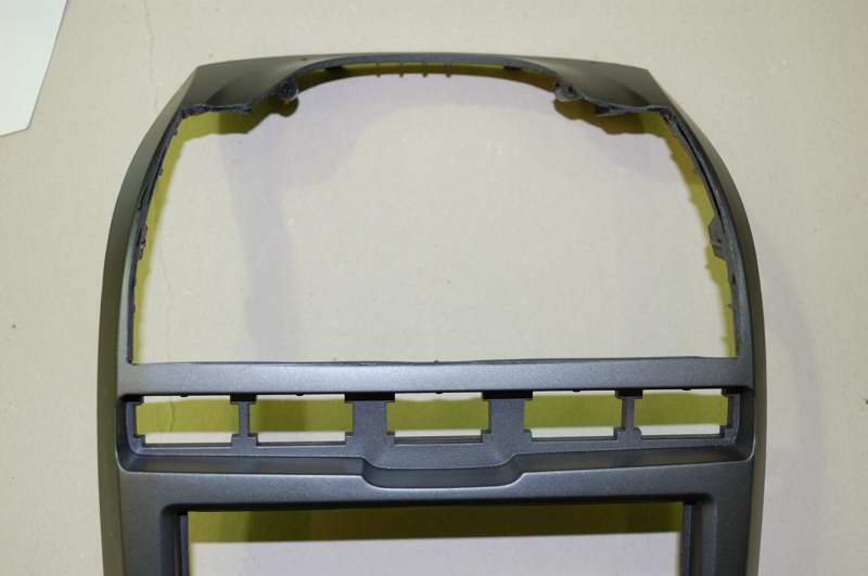

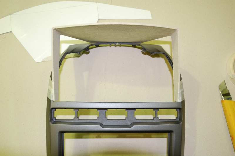

    Теперь пилим консоль, ну где-то так:

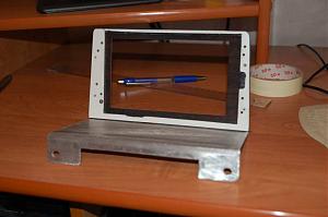

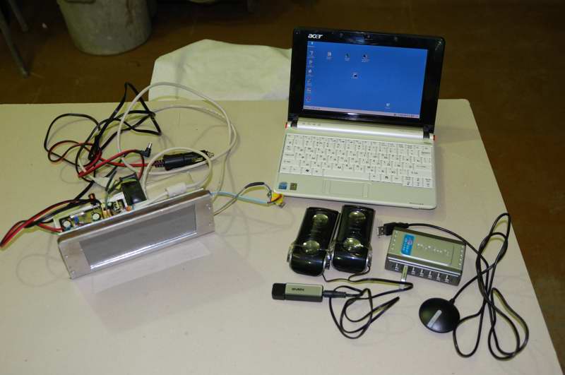

    Ну а это набор всего что будет установлено:

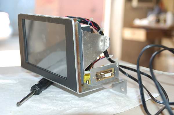

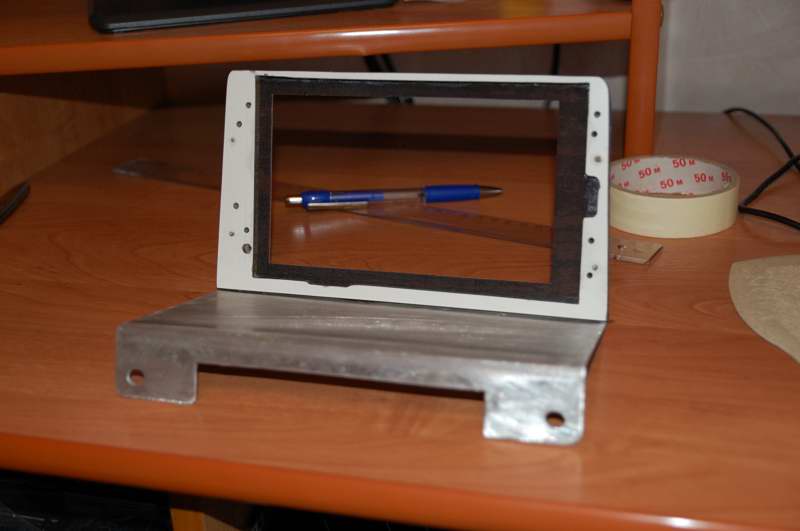

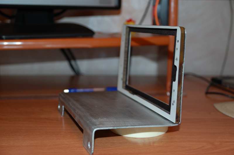

    Собранный монитор с тестовым блоком питания:

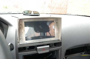

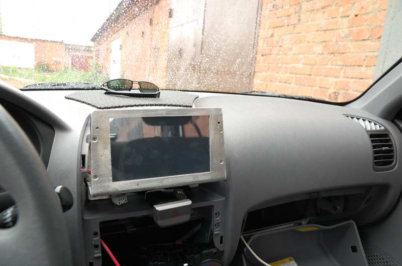

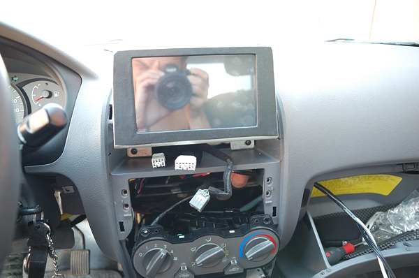

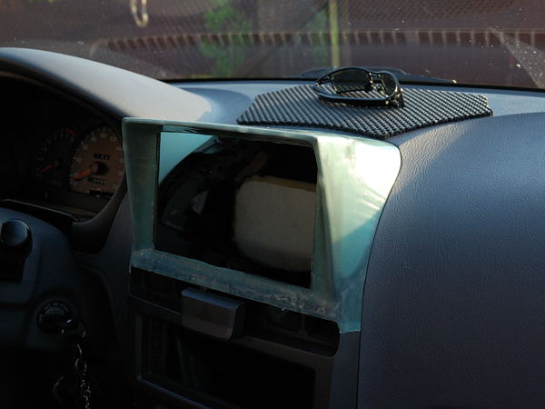

    Утанавливаем для окончательной подгонки, заглушил воздуховоды,
    в будущем думаю сверху в панель установить дефлекторы от Nissan Note:

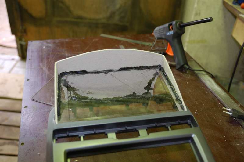

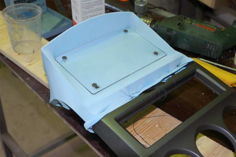

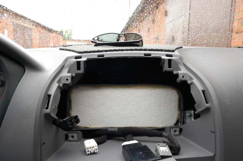

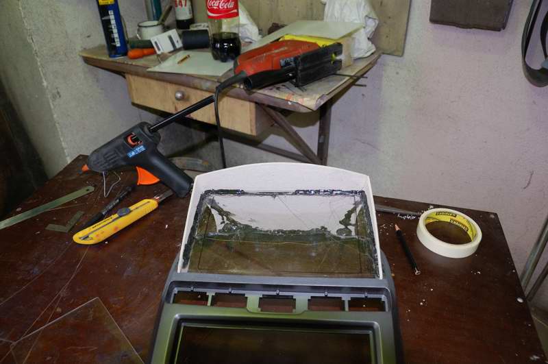

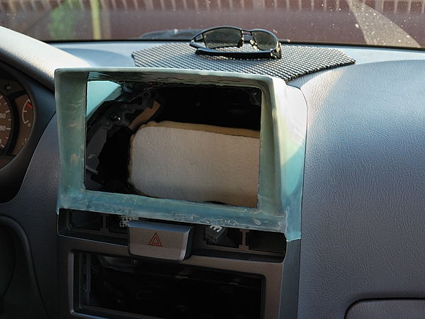

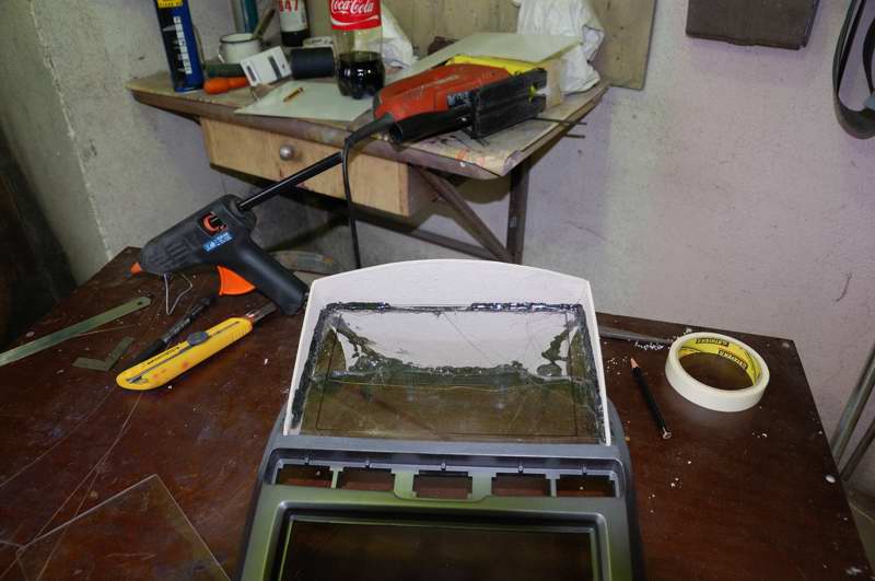

    В рамочку вклеил плекс, для придания формы и фиксации, потом будет
    удален за ненадобностью.

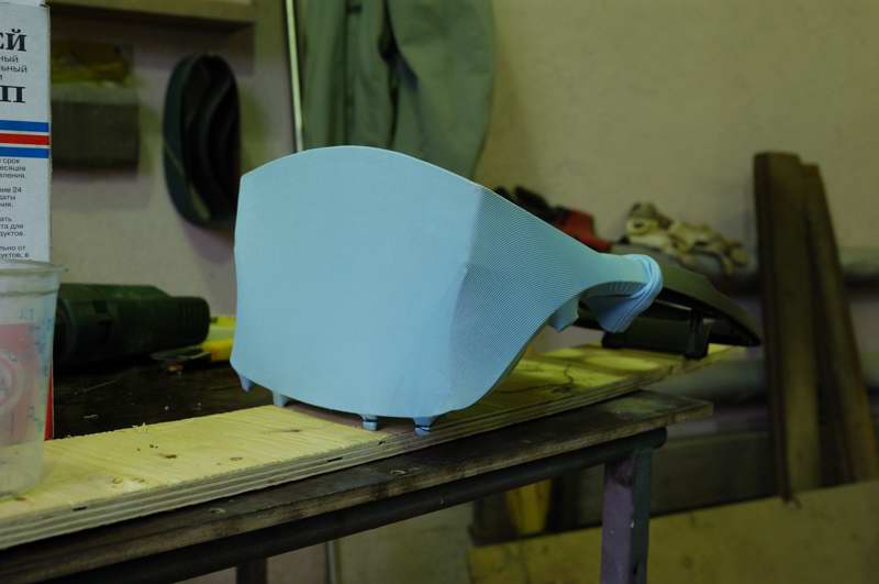

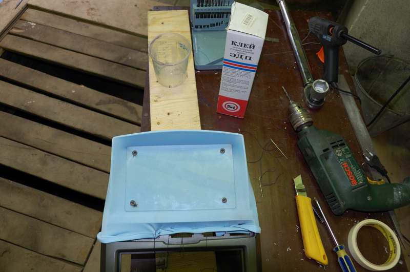

    Изымаем у супруги топик, материальчик тянулся очень душевно.
    Крепим еще один кусок плекса (по размеру монитора, видимой части)

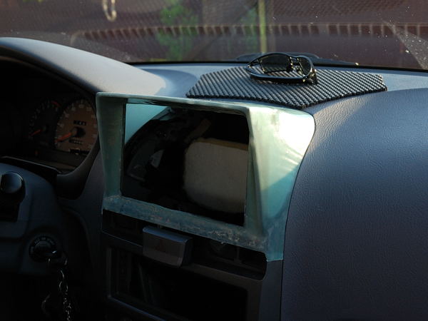

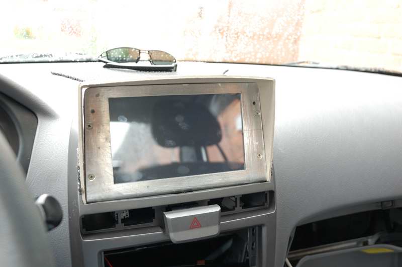

    Получилось, где-то так.
    Пропитываем эпоксидкой, пару трешку раз. После высыхания удаляем плекс, лишнее обрезаем.

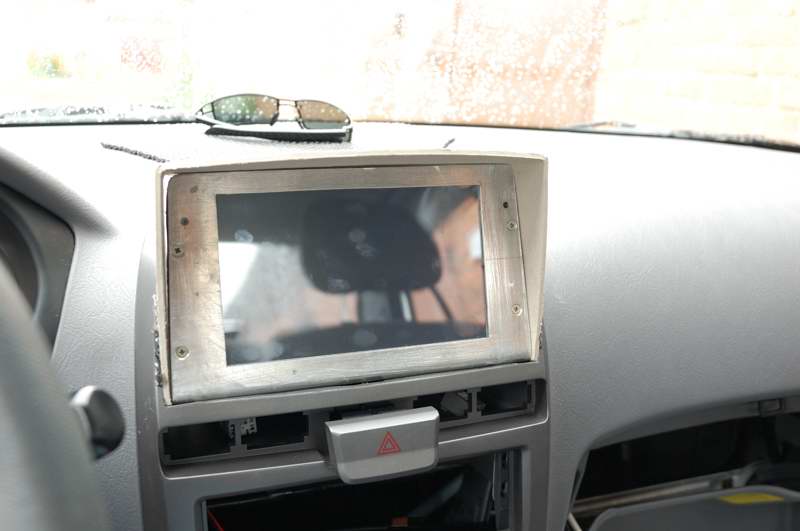

    Примеряем.
    Вид с улицы:

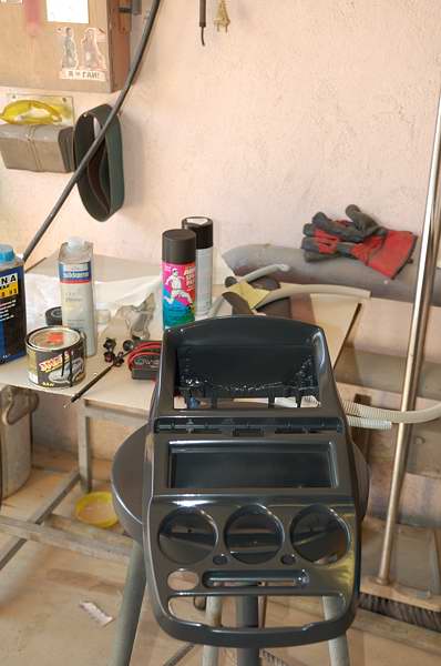

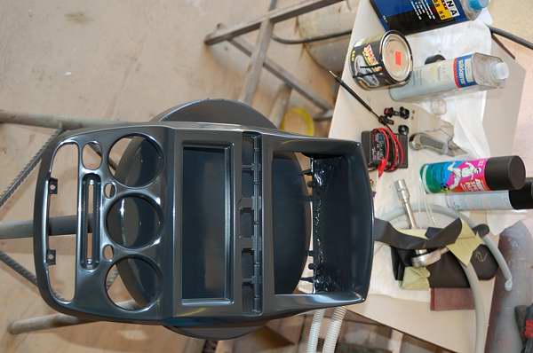

    Затем следует обработка шкурочкой, шпаклюем неровности,
    покрываем порозаполнителем, еще раз шкурим с водичкой и красим.
    Когда красил краска порвала пластик консоли, перекрашивал еще раз,
    но уже в серый цвет. А зря, графит смотрелся лучше.
    Перед покраской прошелся грунтом для пластика, что-бы не получить
    косяк еще раз. (Давненько не брал я в руки пистолет, для покраски).

    Монитор и блок питания в сборе:

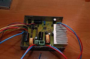

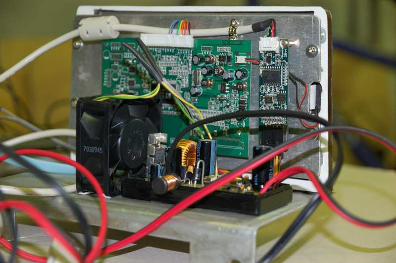

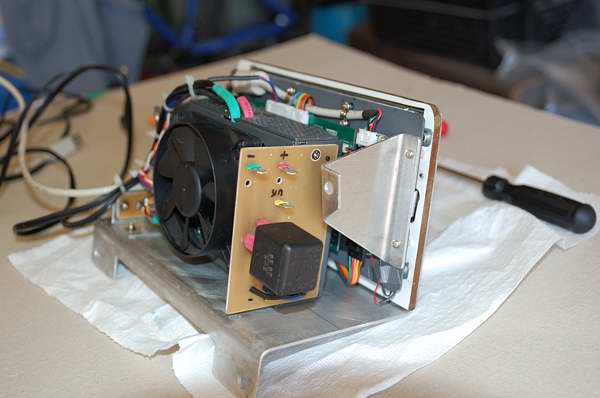

    Отдельно плата с реле включения, БП пока без контроллера.

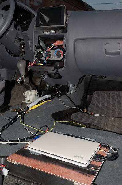

    Установил в торпеду все это богатство

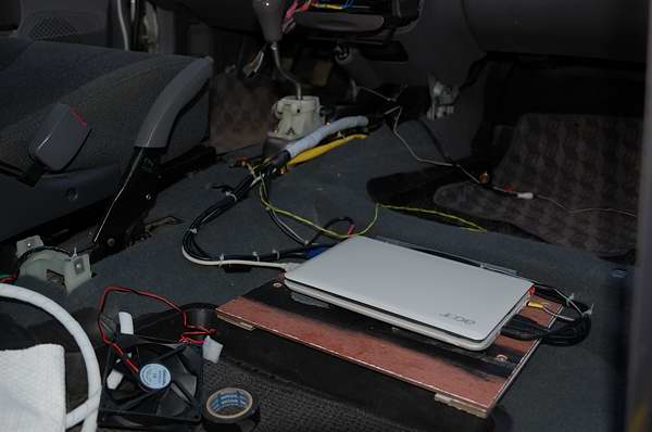

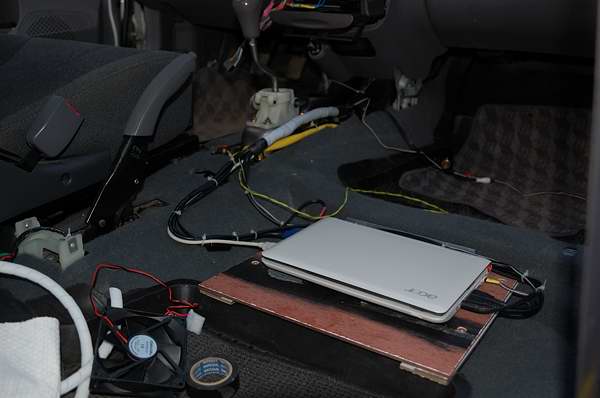

    Ну а теперь о бардаке в машине, разбираем по мелочи:
    Под нетбук сделана полочка, что-бы не пинали ногами.
    В полку установил кулер, на всякий случай, сейчас отключен, оказался не нужен и так не перегревается. Из Acera вывел разъем кнопки включения, пока стоит кнопка возле пепельницы, потом подключу к контроллеру БП.
    Провода упрятал в гофру, так что ничего не болтается.

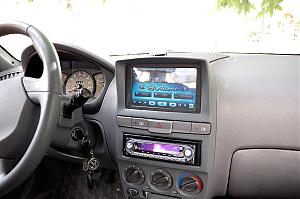

    Собираем все на место:

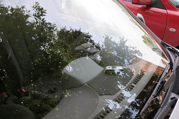

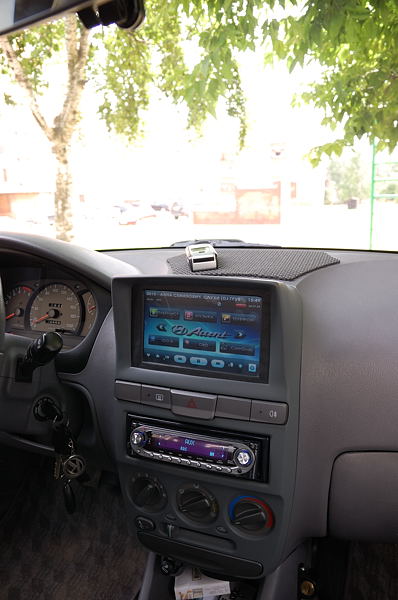

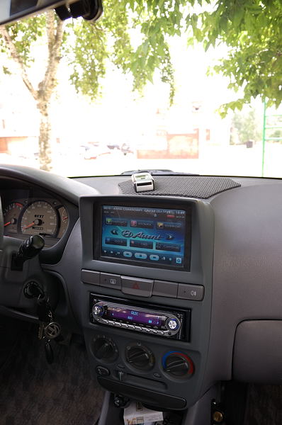

    Вид с улицы:
    перед зеркалом установлена вебкамера регистрации.
    Отдельно не фотографировал.

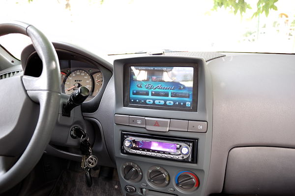

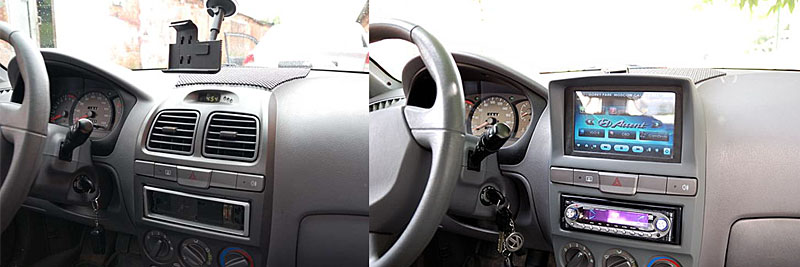

    Ну и финишная для сравнения:
    Но продолжение следует: БП с контроллером, установка парковочной камеры (уже приобрел) и косметические работы (консоль буду перекрашивать в графит, смотрелась лучше)

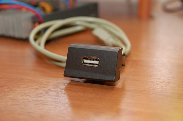

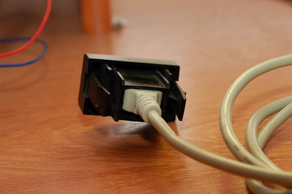

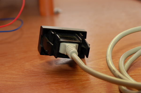

    Вывел разъем USB в фальш кнопку

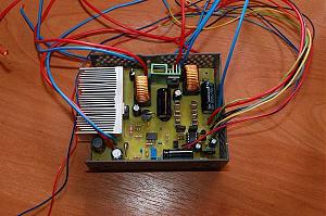

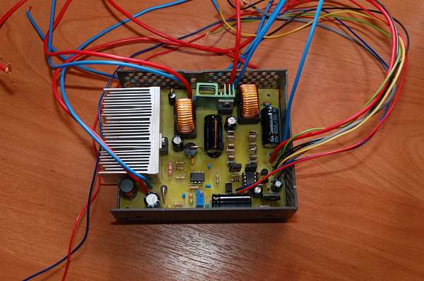

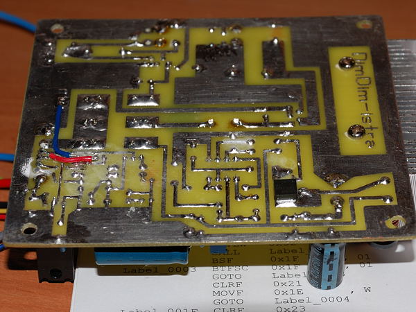

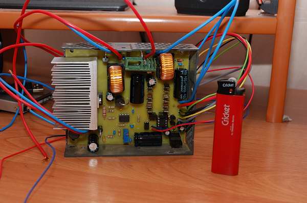

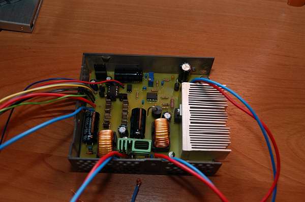

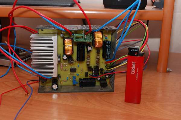

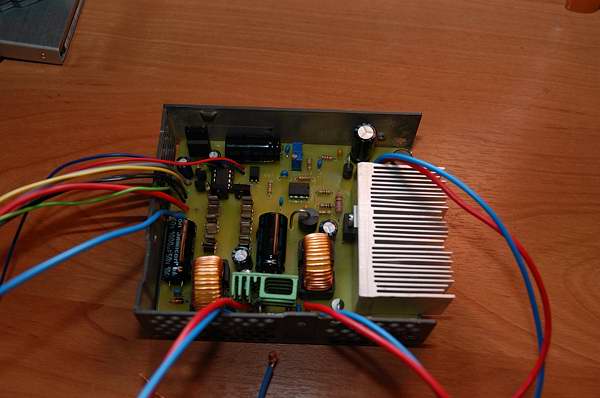

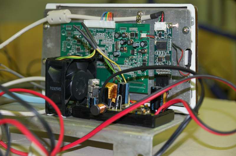

    Собрал блок питания с контроллером, пока не устанавливал,
    проходит тестирование на столе.

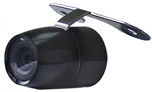

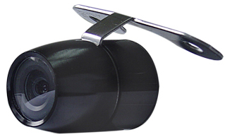

    Прикупил парковочную камеру, пока собираю для нее контроллер.
